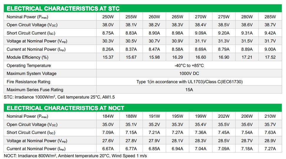

Jakou diodu zvolit pro MC-4 a oddělení 2 paralelních sad po 2ks panelů? Bude stačit 10A nebo radši 15A? Panely mám dle přílohy 285W Isc 9,42A.FRSO píše:100% umí, dělám jen Victron MPPT, pro paralelní provoz jsou pak určený ty VE-Bus MPPT, ale stačí i když se nastaví stejné napětí na nich. Zapojit paralelně s podobnými panely s malinko odlišným napětím lze, změní se tak jiný bod MPPT, nebo to pak oddělit diodou, dělají se i v provedení Mc-4
