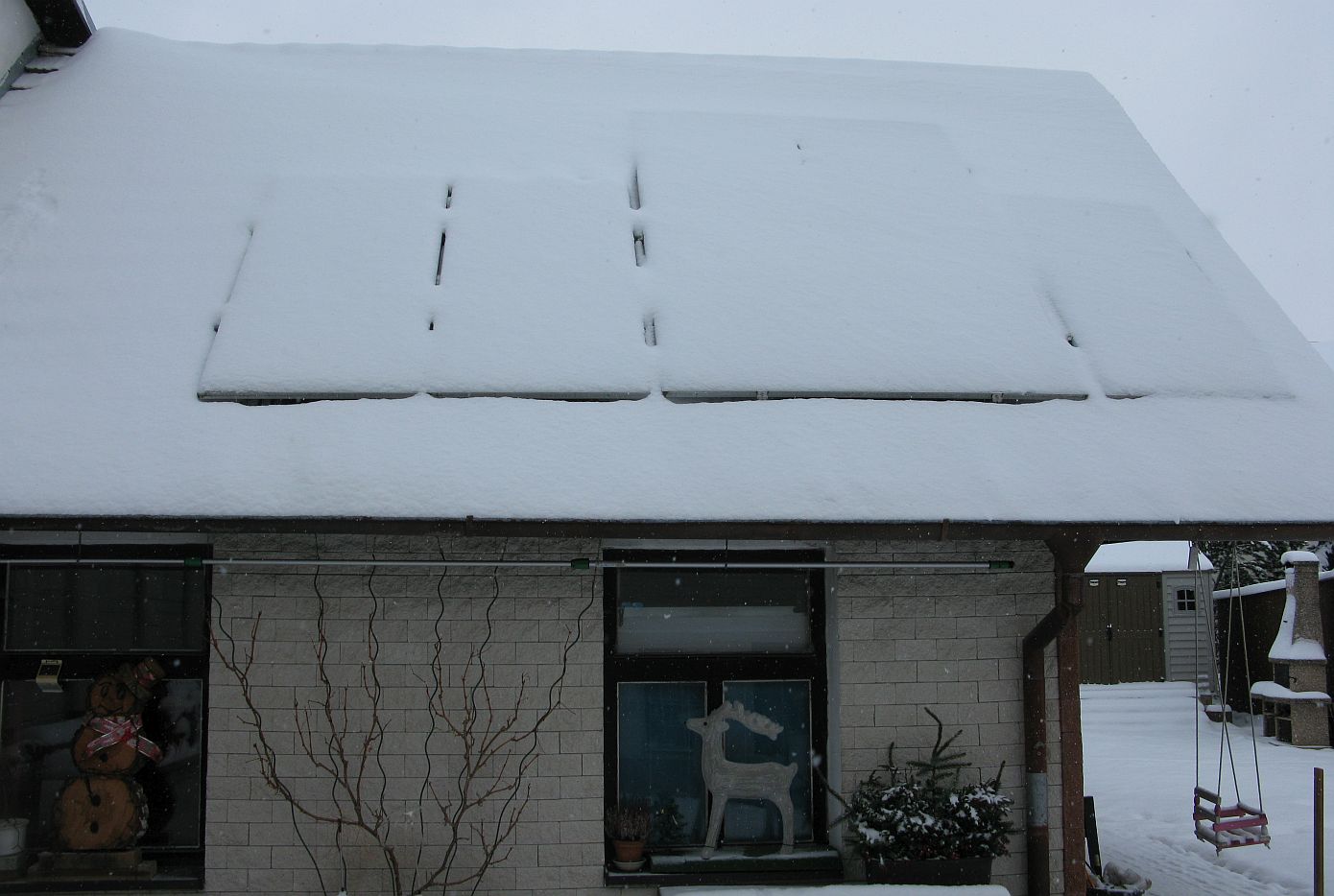

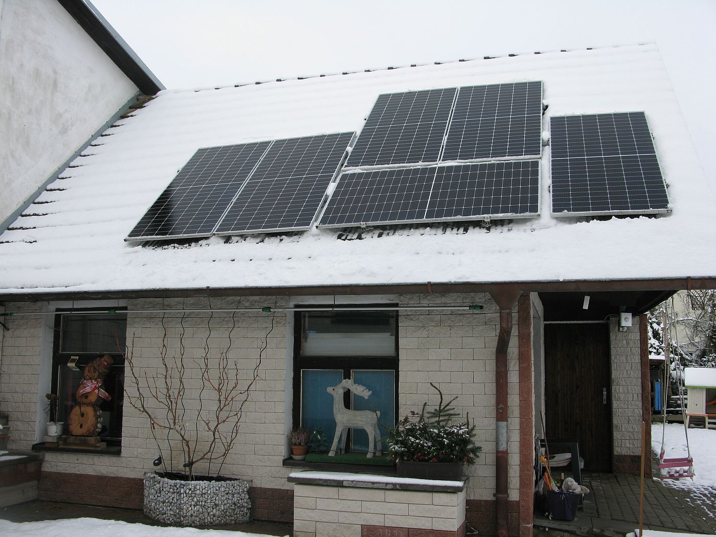

Taky mám stěrku přes 5m dlouhou a zrovna dnes ráno bylo na panelech cca 8-10 cm sněhu.
Po odhrabání gumovou stěrkou bylo jen cca 5% čistý panel, zbytek námraza.
Ale po cca 1 hod. už šlo vše dolů jak nic a je nyní 100% bez sněhu.
Ono to odhrabání větší vrstvy pomůže.
Teplota je venku stále stejná cca -1°C a i když poletuje sníh, tak se už panelů nechytá.
Čistící tyč je na fotu taky vidět

no ona ta námraza bohužel difusním světlem dolu nejde, to jedině až když je trochu slunka
