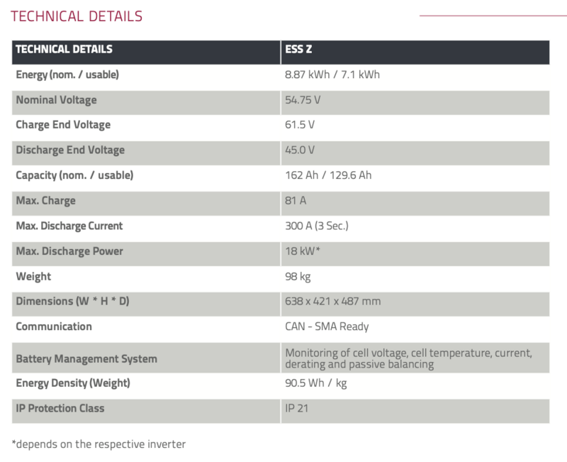

V datasheete k baterii je uvadzane ine napatie:
Obrázek

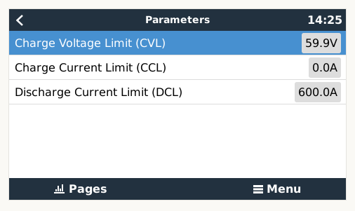

A do tretice samotna bateria uvadza cez CAN BUS ine napatie:
Obrázek
Momentalne mam v Multipluse aj v MPPT regulatoroch nastavene:
  • Absorption Voltage: 60.75V
    Float Voltage: 60.00V
    Absorption Time: 1 Hr
Ak zapnem DVCC, tak nabijanie prebieha az do doby dokym CCL nie je 0A. Problem ale vidim v tom, ze CCL je v mojom pripade 2 stavove ( bud je tam 0.0A alebo 164.0A), cize nabijam, nasledne ustrihne nabijanie a vybija bateriu dokym bateria neklesne na 96% kedy sa CCL zmeni z 0A na 164A a takto to cykluje. Nedokaze udrzat bateriu v nabitom stave, lebo ma staly odber na AC strane a vyrobu z FV panelov utlmi natolko, ze pokryva iba AC zataz ale nerata so svojou vlastnou spotrebout ( Multiplus, MPPT, Cerbo) co je cca do 100W.
Ak vypnem DVCC tak nabijanie je postupne a krasne znizuje nabijaci prud, prebieha absorpcna zona + reguluje FV s ohladom na AC zataze + DC zataze samotnej elektrarne.
Poradte mi.
Dakujem
