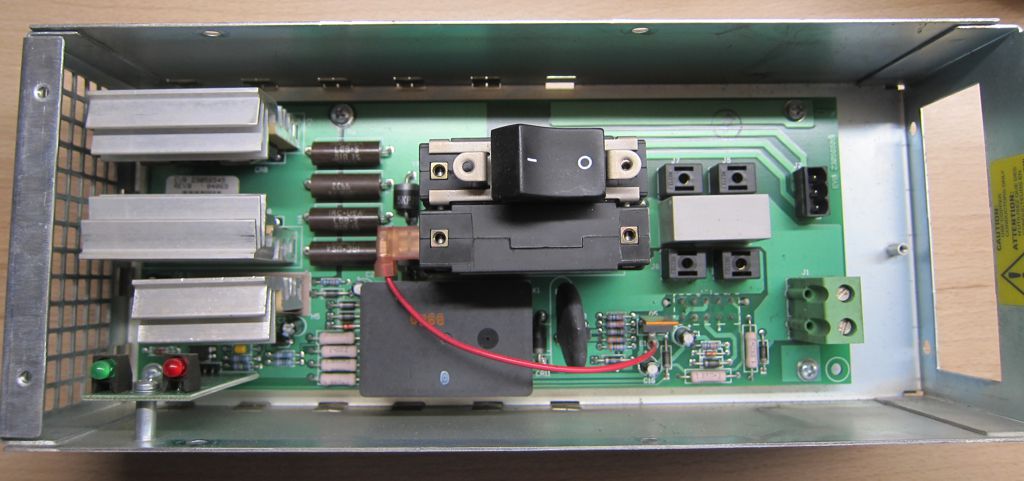

Nález se týká napájecího modulu PEM (Power Entry Module) určeného pro telekomunikační zařízení Cisco s napětím -48 až -60 V. Modul obsahuje výkonné diody 30A/100V, operační zesilovač, několik menších mosfetů, spínač s vypínací cívkou a relé dimenzované na 80V/60A. V ostrovním 48V systému může sloužit zejména jako nouzové odpojení panelů díky spínači s magnetickou spouští, i když jeho primární určení je pro telekomunikační napájení s uzemněným kladným pólem.

Zdravím, netušíte prosím někdo co konkrétně tohle je, na internetu k tomu nemohu nic moc najít?
Bude mi to k něčemu v ostrovu 48V?

šacuji to na galvanický oddělovač ????

Mě to spíše připadá jak nějaký vypínač / jistič, proto jsem to zařadil sem. Je tam spínač s magnetickou spouští, pod ním ta kostka je tuším relé, na chladičích 5, zřejmě výkonových tranzistorů. Relé, spínač, jsou dimenzované na 80V / 60A.

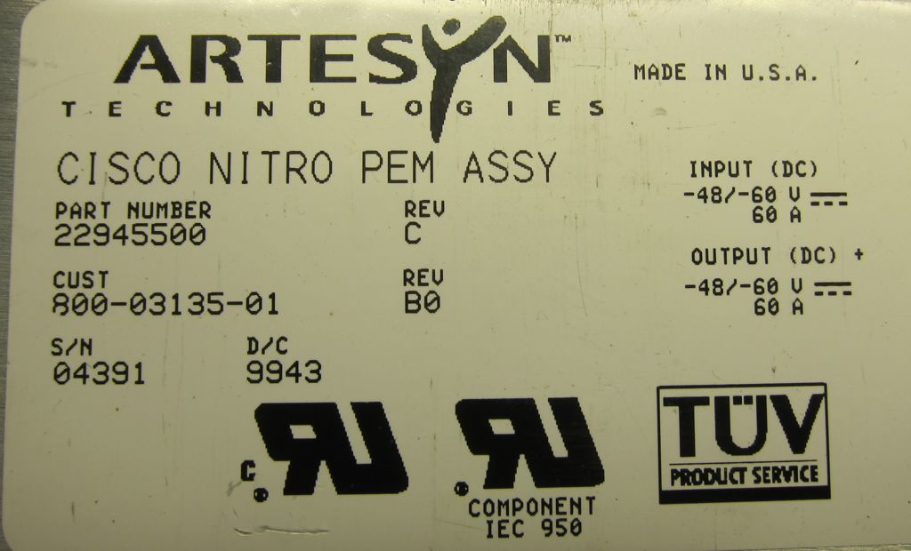

Je to napájecí modul pro nějaké Cisco zařízení ta zkratka PEM je Power Entry Module. Na nic to nevyužijete, protože je to stavěné na telekomunikační napájení, kde plusový pól je uzemněný a napětí proti zemi je tedy -48 až -60V.

Dík za nasměrování, telefony mě nenapadly, člověk vidí 48V a hned myslí na soláry :-)

Už jsem to prozkoumal podrobněji a bohužel tam toho moc na vytěžení není. Výkonné diody 30A/100V, operák, pár menších mosfetů. Nejspíše použiju jen ten spínač s vypínací cívkou. Na nouzové odpojení panelů při „havarijních „ stavech na baterkách by mohl stačit.
