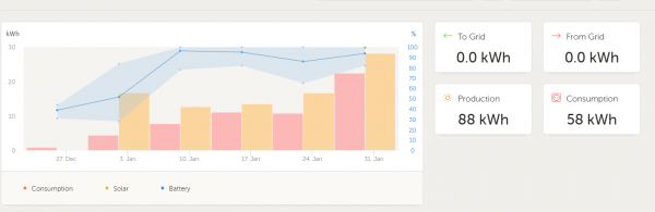

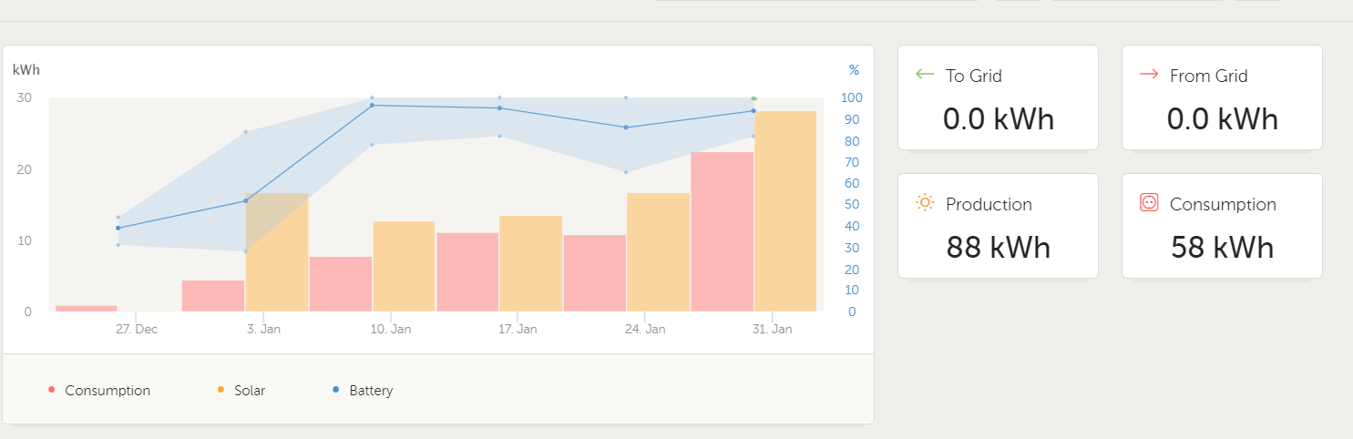

fotka zo strojovne este nie, lebo kazdy elektriar ci uz hobby alebo revizny by z toho dostal infarkt
Ale tu je fotka z vrm za prvy mesiac (jan '22):
