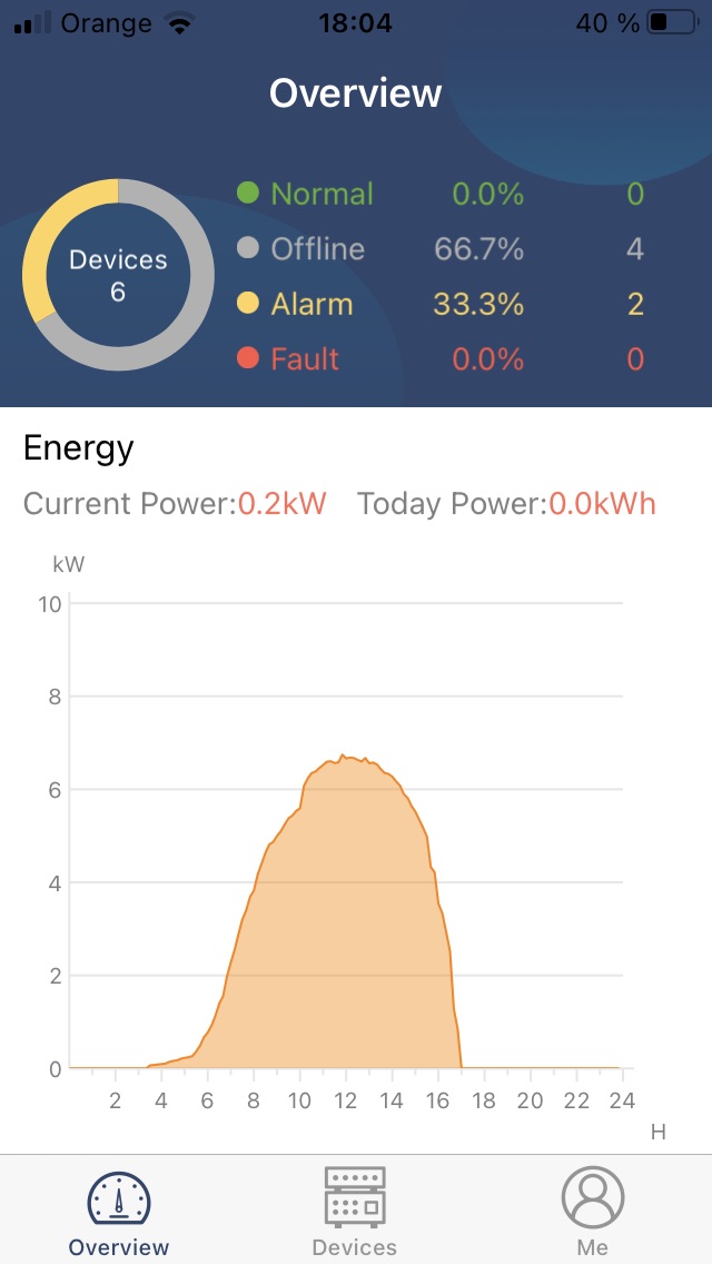

Re: WatchPower WiFi
Tu sme to riešili
https://forum.mypower.cz/viewtopic.php? ... 5&start=60
Ten WatchPower sa správa halabala. Niekedy neukazuje aktuálnu výrobu, niekedy celkovú.
Niekedy, keď mám tretí vypnutý, tak sa stratí a musím ho v aplikácii zase prihlásiť.
Môžeš mať problém so slabou Wifi. Ja keď to pozerám na telefóne s pivnice cez wifi , tak sa mi niekedy nechce spojiť.
Môžeš mať aj slabé data, keď ideš cez mobilného operátora. Keď mám slabší signál na telefóne tiež to blbne.
Nie je to proste ideálne riešenie, iba také orientačné. Mne to napríklad zatiaľ stačí, mám iné priority

Re: WatchPower WiFi
Obrázek:
