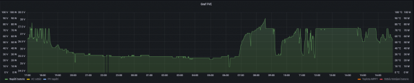

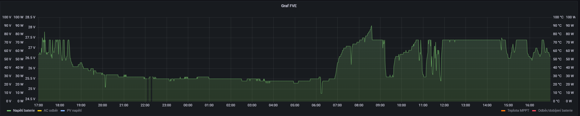

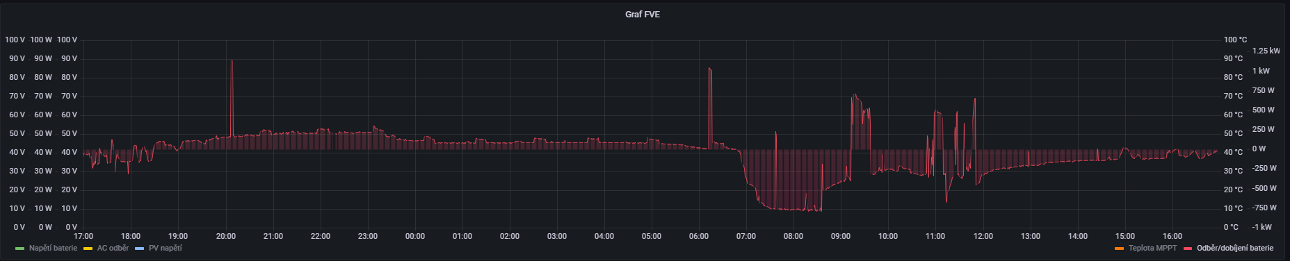

Re: Též vám Axpert pořádně nenabíjí Pb baterie?
simecky píše:Zdravím, mám podezření, že mi také můj axpert nenabíjí plně baterie(rovněž pozoruji, že to strašně rychle skáče s bulk do floatu) - snažím se pochopit to co se tu před lety řešilo, každopádně jsem v axpertu ve watchpoweru(pc verze připojená usb kabelem) nenašel časy absorcí, abych se podíval jak to mám vůbec nastavené - najde se tu prosím ještě někdo kdo by mě poradil abych si to mohl prověřit lépe?
Děkuji
U mě je to dost podobné. Navíc když si zátěž pocucá chvíli baterku vrátí se do absorbce. Přidávám grafy. Mám klon experta green cell 3kw
