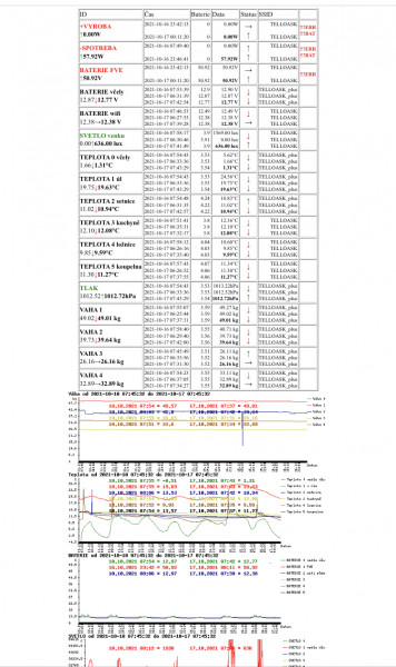

Logování a vyčítání dat Arduinem (Wemos D1 mini) funguje tak napůl, jen když střídač dává 230 a napájím to přes microusb. Objednán měnič 48V na 5V. Napájet to přímo z RS485 se mi nějak nedaří. Teda buď to čte data a nebo to umí napájet, ale to při čtení hlásí chybu.
Zatím vlastní mysql server a nějaké zobrazování původně pro monitoring včel.
6*235 Wp + EPsolar Tracer 6420AN + Epsolar IPower IP5000-42-Plus-T + 4* VRLA GEL 12V/150Ah

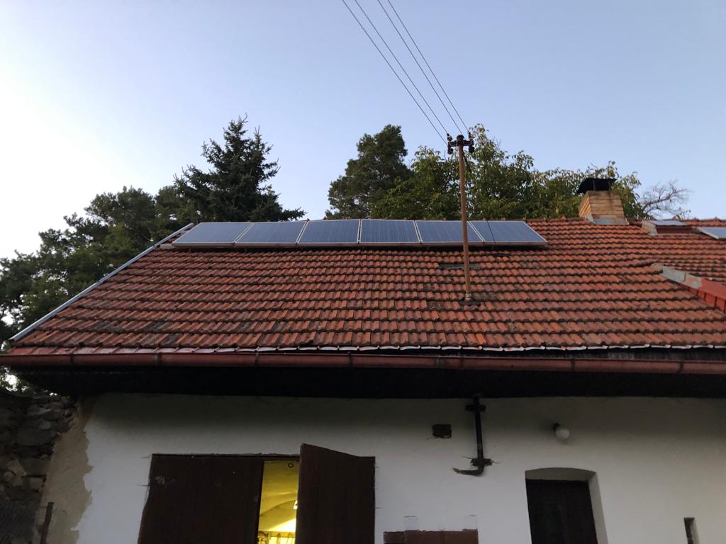

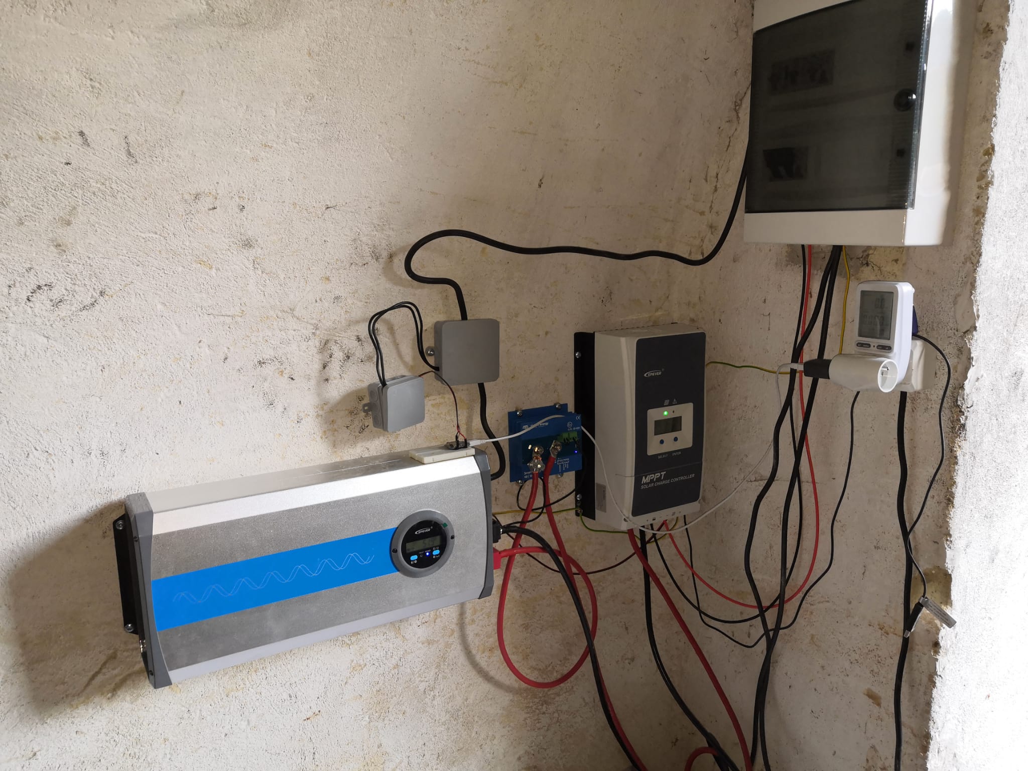

A tady první fotky..
D34: 3,3kWp 174° (6*235 Wp + 6*310 Wp) + EPsolar Tracer 6420AN + Epsolar IPower IP5000-42-Plus-T + 4* VRLA GEL 12V/150Ah + 16*LiFePo4/120Ah, WIFI: 50Wp 174° + PWM KLX1230+3*VRLA AGM 12V/17Ah, Včely: 10Wp 180° + Epsolar LS LS1024B + VRLA AGM 12V/17Ah, Automatizace: 15 * Wemos D1 mini/lite

Paráda ať vše šlape. Ted nedávno jsem koupil stejný měnič jen ho ještě nemám zapojený. Jak šlape? Můžu se zeptat nač je tam ta krabička od victronu? To je kuli odpojení od baterie kuli velkému vybití? To by měl umět sám ten měnič. Dá se tam nastavit odpojovací napětí při vybití baterie.

Ano měl by umět, ale jak jsem tak pročítal tak radši dvojí jištění....
Jinak měnič umí přes relé sám vypínat střídač... a funguje to.
Myslel si regulátor že vie vypnúť menič? Inak za mňa si zbytočne kúpil modrú drahú škatulu od victronu. Lebo ano, ten regulátor dokáže vypnúť menič a ano menič sa dokáže vypnúť aj sám.

Regulátor (za mne měnič) má v sobě ovládané relé podle napětí baterie a když se na relé připojí externí vypínač pro Střídač, tak se dá ovládat. Jak jinak by ho asi vypnul?
Jenže za modrou krabicí (a zas tak drahá nebyla) je připojen i DC/DC měnič a ten už nikdo nevypne. Leda tak spínat dráty od bateriie (a to je 48V a max 100A a takové relé se mi kupovat nechce)

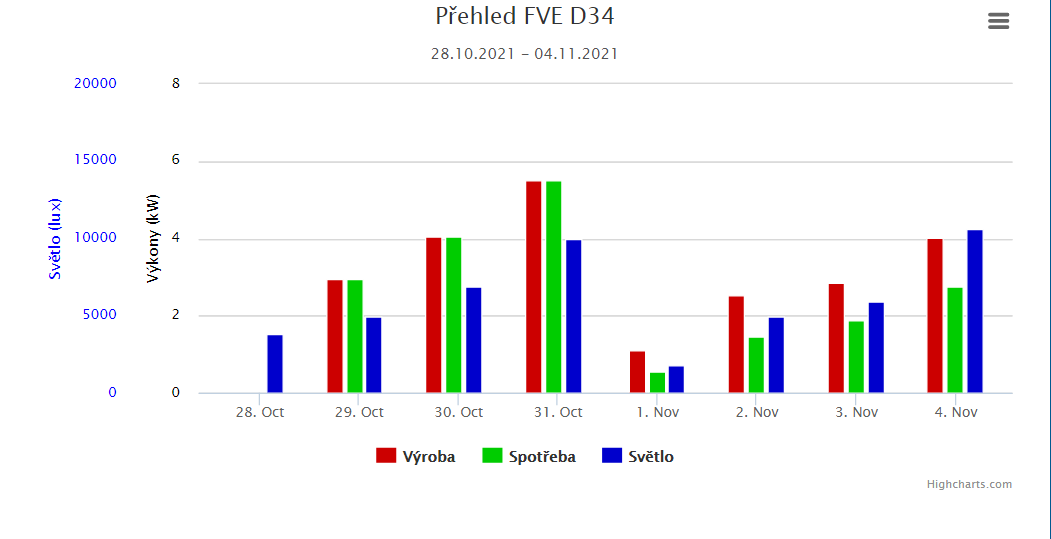

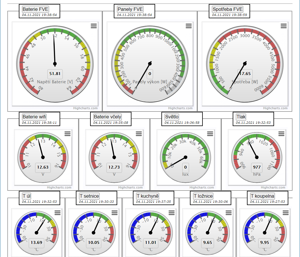

Tak předěláno webové rozhraní... vyčítání měniče i střídače z RS485 pomocí WEMOS D1 mini.... Zároveň WEMOS slouží i jako řízení spotřeby. Další panely jsou na cestě, držáky na 3 už jsou namontovány na střeše...

Který chudák se sprchuje v 10°?
Já dal tak 13, míň už ne
Edit: aha
A prosím tě, to osvícení, asi máš i v závislosti na čase, že?

Je to chalupa není potřeba a v podstatě ani možnost topit v dny kdy tam nikdo není...

Světlo měřím intenzitu každých 15 minut, na grafu je průměr za 24 hodin (takže aktuální den s večerem průměr klesne)cipis píše:Který chudák se sprchuje v 10°?Já dal tak 13, míň už ne

A byl by pro zajímavost ten graf průběhu dne?

Koukám Ti to limituje na těch 52000 Luxech, tady by to chtělo dovylepšit!

Problém mezi čidlem a Wemosem nebo čidlo? Musím prozkoumat...
