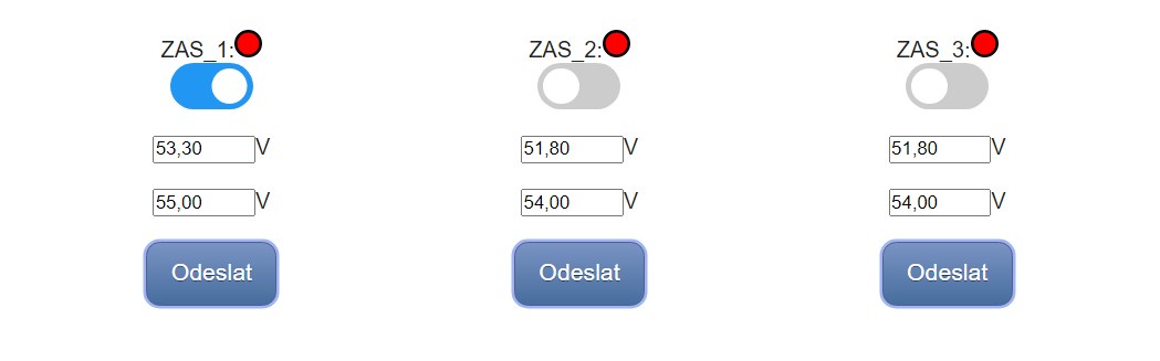

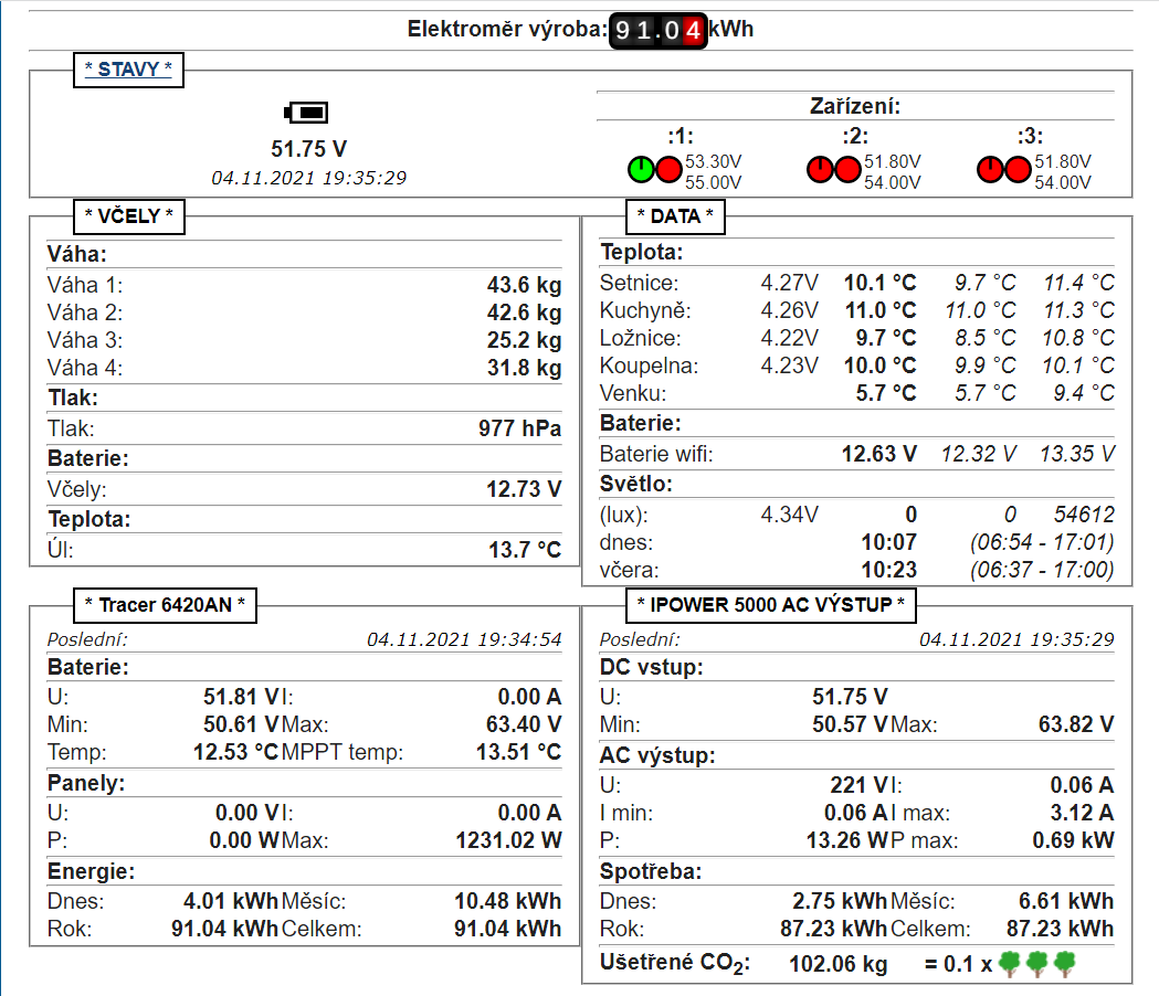

Tak předěláno webové rozhraní... vyčítání měniče i střídače z RS485 pomocí WEMOS D1 mini.... Zároveň WEMOS slouží i jako řízení spotřeby. Další panely jsou na cestě, držáky na 3 už jsou namontovány na střeše...

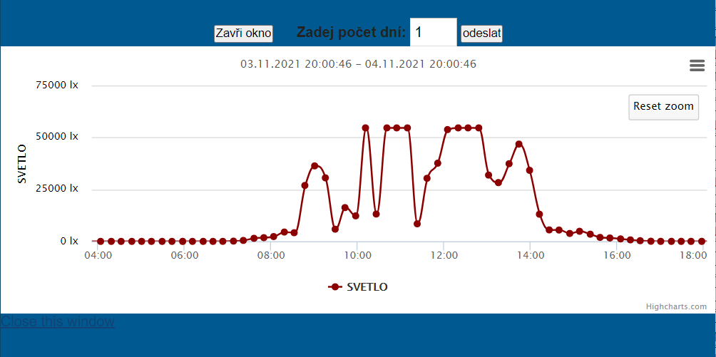

Re: FVE D34
A byl by pro zajímavost ten graf průběhu dne?

Re: FVE D34
Koukám Ti to limituje na těch 52000 Luxech, tady by to chtělo dovylepšit!

Re: FVE D34
Problém mezi čidlem a Wemosem nebo čidlo? Musím prozkoumat...
