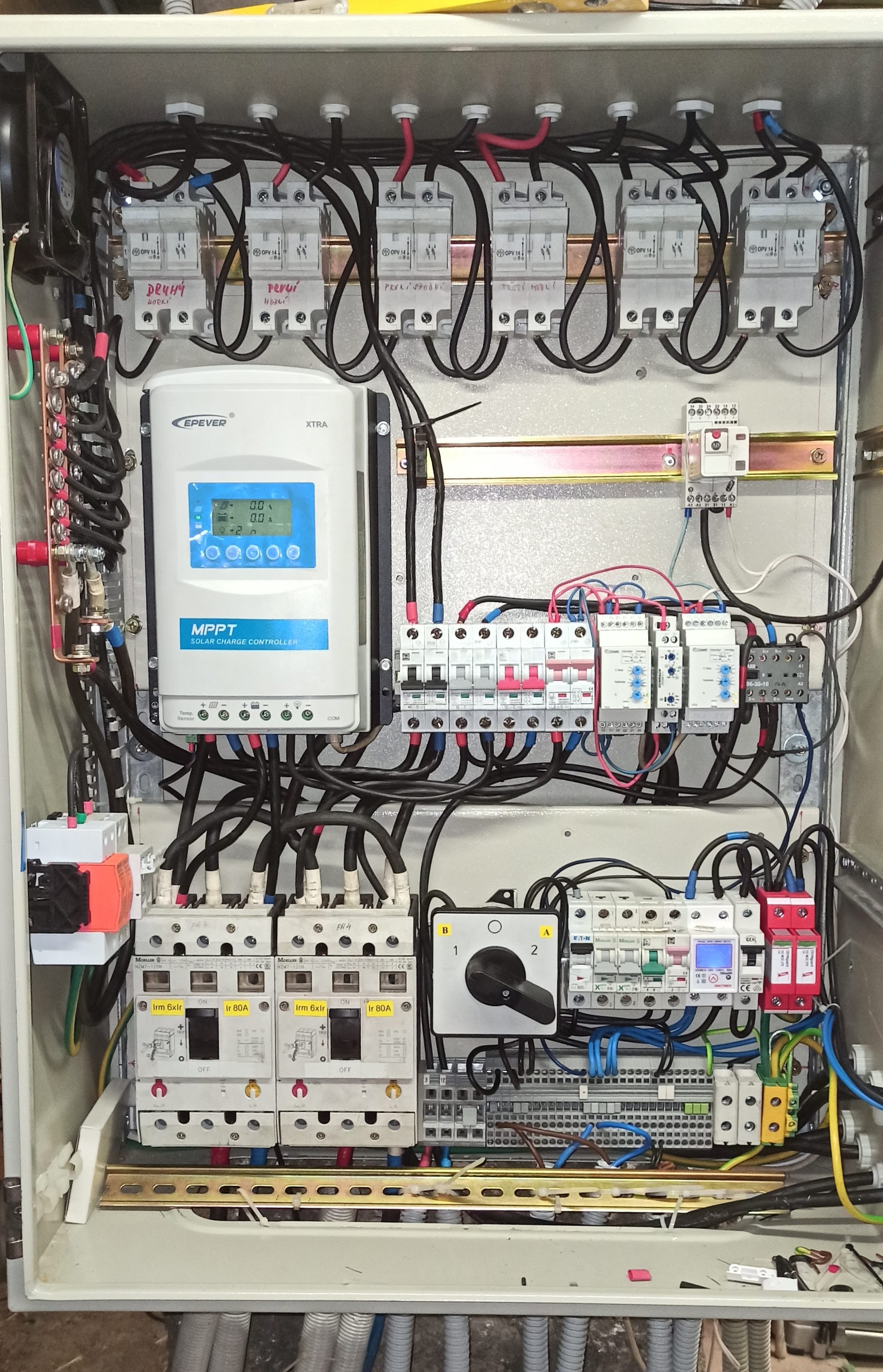

po prvotních zkušenostech s modráskem nastal posun o level výš
https://forum.mypower.cz/viewtopic.php?f=4&t=7303
dnes jsem zprovoznil na základech bývalého "gridfree" axpert king 5,5kW
na střeše přistálo dalších 6 panelů
takže celkem 5400kWp
cca 240Ah přestárlého olova
zítra se pustím do nějakého nastavování, podle všeho je z výroby nastaven jako UPS

taky jsem se bál, půl baráku je TNC zbytek TNCS (bez fí) a jak tu jeden kolega psal, stačí 3 dráty jedna fáze do měniče, jedna fáze z měniče a jeden PEN (a to celé v jednom kabelu - což samozřejmě neni "košer" , na měniči jsou svorky PE N L(in) N L(out) takže všechny zelený a modrý lze na měniči proklemovat a ono to pojede .
Modrásek jel paralerně s DS, king jede v serii s DS, takže to zapojit jako modrásek nejde, king se musí "vložit" do fáze co jde od hodin a do teď byla připojena na jednotlivý jističe spotřebičů. já pravděpodobně ze stejných prostorových důvodů nemohl použít nic lepšího jak CYSY 2×4D (2×4O) / taková silnější lampičková flexošňůra
a 1×CYA 6 zelenožlutý na PE
edit ... samozřejmě king neni 5,5kW ale jenom 5...

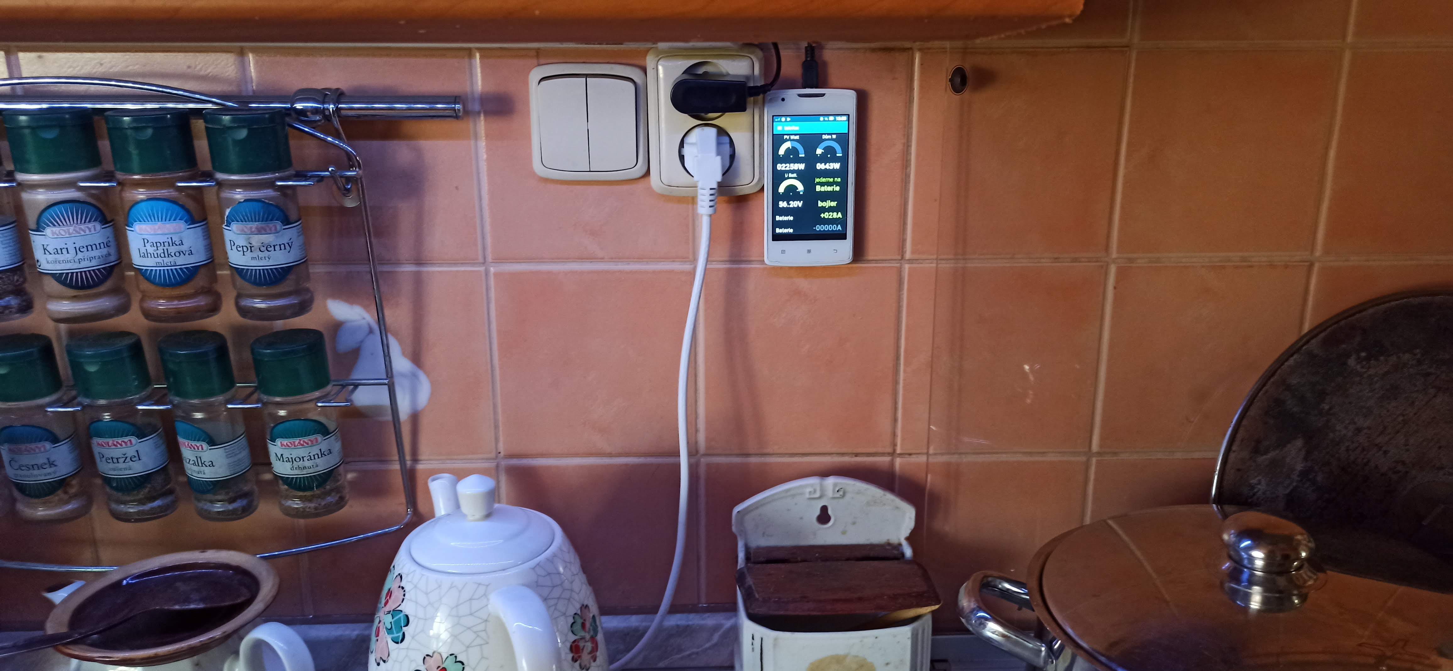

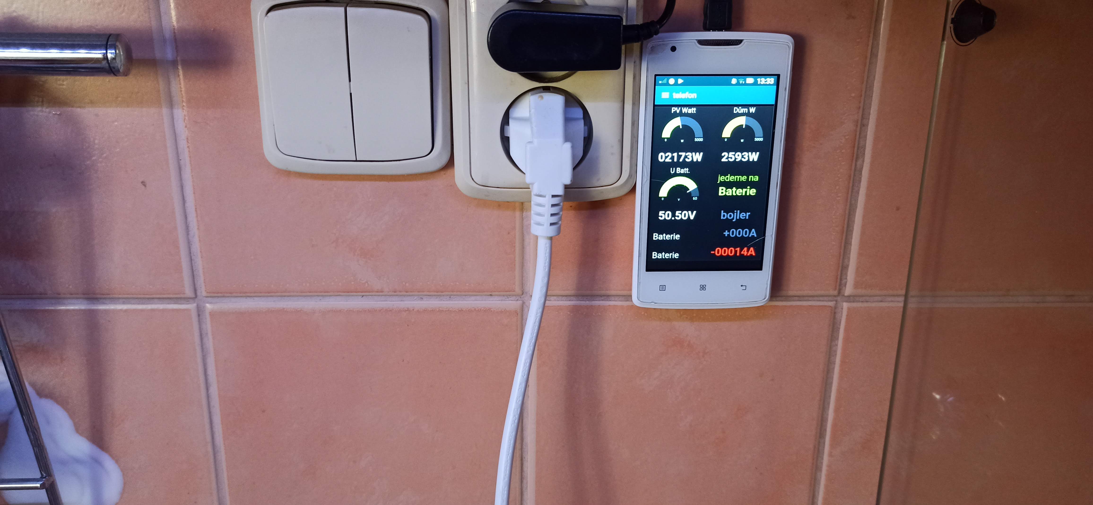

Re: 5,5kW hybrid FVE RD Šest
Byla nutnost zobrazit klíčová data na klíčovém místě, aby drahá polovička věděla, kdy (např) uvařit čaj
Byl použit telefon, který byl připraven k odeslání do křemíkového nebe
Len tak k tomu mobilu. Ak v nom mas bateriu tak ta sa do toho kremikoveho neba poberie velmi rychlo, ak bude stale v nabijacke. A budes rad ak to bude bez svetelnych a zvukovych efektov. V najlepsom pripade sa nafukne ako balon.
Osobne som mal ako zobrazovadlo tiez mobil, teraz WIN tablet.
Mobil som mal bez baterie, napojeny priamo na kontakty baterie z nabijacky (5V) , nemal s tym problem. Niektore sa daju zapnut aj na nabijacke bez baterie.(lenovo a60, xiaomi mi A2 lite)
Tablet , ktory mam teraz je bez baterie, na nabijacke.
neřeším jestli je nebo není připojený nějaký mobil na nabíječce den nebo týden, vím, že to není dobré řešení, nicméně zatím jsme doma, ani v práci nevyhořeli, počítám, že v mobilu je obvod, který nabíjení zastaví, ten obvod stojí cca 3Kč,-
každopádně prověřím co ten veterán dělá při nabití na 100% , spíš se obávám, že to nedá ta nabíječka telefon totiž permanentně "svítí", ale i tak, jsem vybral ten nejslabší model nabíječky, který se doma povaloval

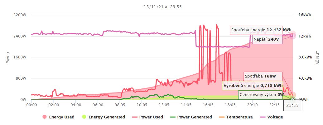

ne ideální sklon panelů ve spojení s ne ideální světovou stranou a to celé dotované neproniknutelnou inverzí
v grafech to vypadá třeba takto
to nepokryje ani vlastní spotřebu elektrárny

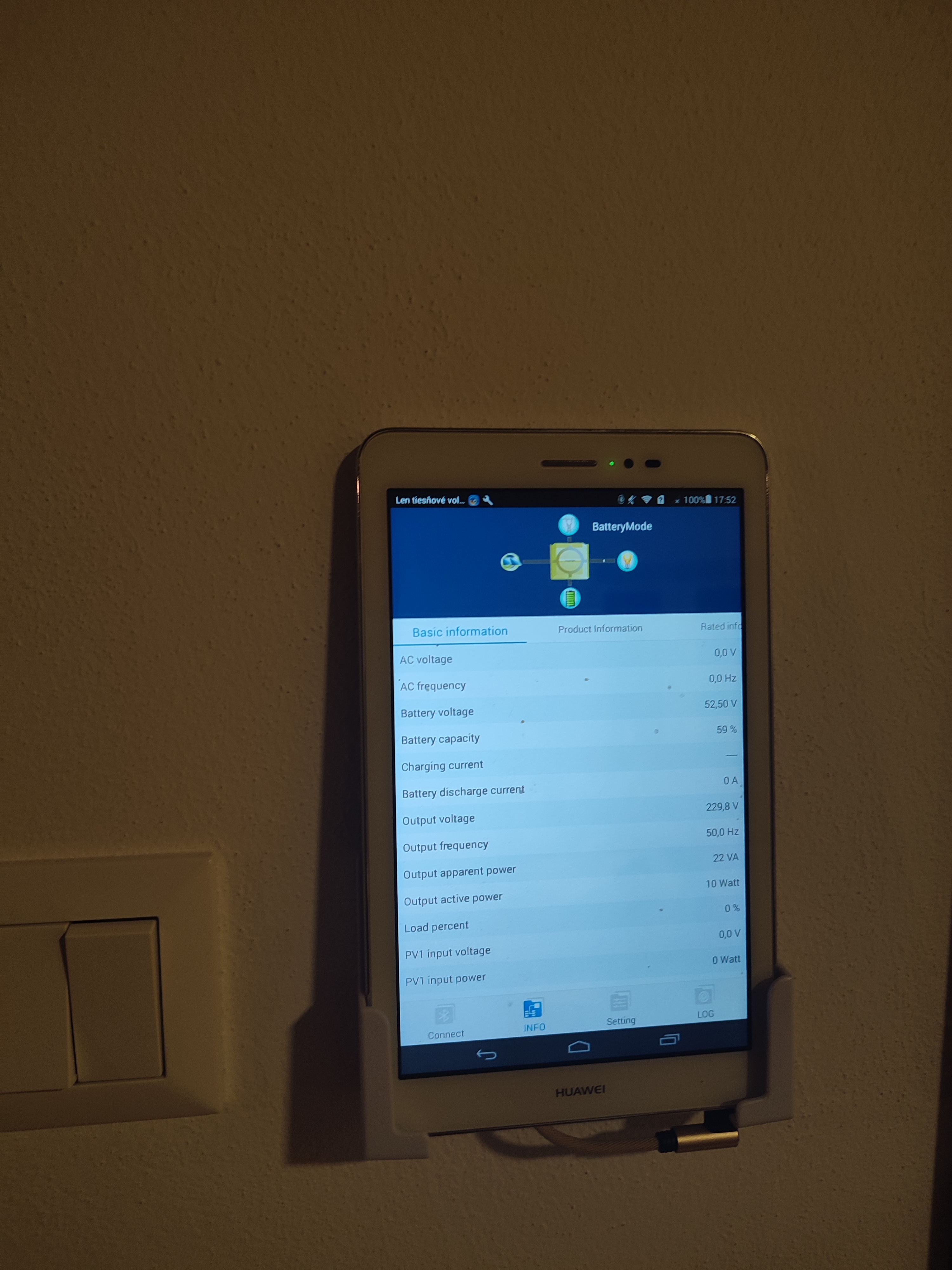

K tomu mobilu: mám takhle nástěnnej tablet na nabíječce už několikátej rok. Předchozí neznámá čína, po cca třech letech na zdi baterka pořád "nějak" funguje, ale nějak nestačil výpočetní výkon, nyní cca 2 roky starý lenovo tab8, a to pozoruju, že se nabije doplna, vypne nabíjení a jede další den z baterky (nezhasíná se podsvícení displeje).
Výroby mám podobný, ale nemám olovo, ani zaplej měnič, takže každej den ta 1kWh průměrně zůstává na DC spotřebu...
moj tablet funguje uz vyse roka nonstop na nabijacke s vlozenou bateriou. zatial bez problemov. dokonca ak dojde k vypadku ds bez problemov to na tej baterke precka bez vypnutia... je to stary huawei...Joskob píše:Len tak k tomu mobilu. Ak v nom mas bateriu tak ta sa do toho kremikoveho neba poberie velmi rychlo, ak bude stale v nabijacke. A budes rad ak to bude bez svetelnych a zvukovych efektov. V najlepsom pripade sa nafukne ako balon.
a maval som nonstop na nabijacke aj stary lg telefon na ktory som sa vzdialene pripajal a bez problemov.
Neprozradíš nějakou appku, pomocí které jsi se vzdáleně připojoval na android?shuty píše:moj tablet funguje uz vyse roka nonstop na nabijacke s vlozenou bateriou. zatial bez problemov. dokonca ak dojde k vypadku ds bez problemov to na tej baterke precka bez vypnutia... je to stary huawei...Joskob píše:Len tak k tomu mobilu. Ak v nom mas bateriu tak ta sa do toho kremikoveho neba poberie velmi rychlo, ak bude stale v nabijacke. A budes rad ak to bude bez svetelnych a zvukovych efektov. V najlepsom pripade sa nafukne ako balon.

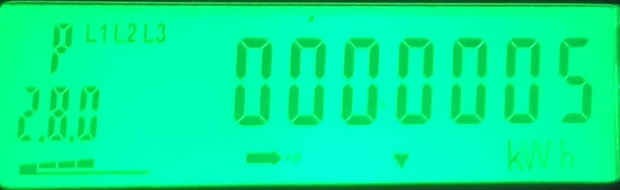

MMv měl jsi natočených pár kWh přetoků modráskem.Už jsi měl odečet elektroměru??
- mmv
- Příspěvky: 226
- Reputace:24
- Lokalita: východ Prahy
- Výkon panelů [Wp]: 13500
- Lokalita:východ PrahySystémové napětí:48VVýkon panelů [Wp]:13500 Kapacita baterie [kWh]:20
jj svítí tam pětka (musel jsem se jít pro jistotu podívat-už se to nehejbe
) a dle předchozích odečtů to mělo být na konci října, nicméně na čezonline zatím odečet nesvítí, počítám, že s koncem BEE mají všichni jiné starosti a časem se tam ukáže ... takže zatím očekávám co se bude dít
