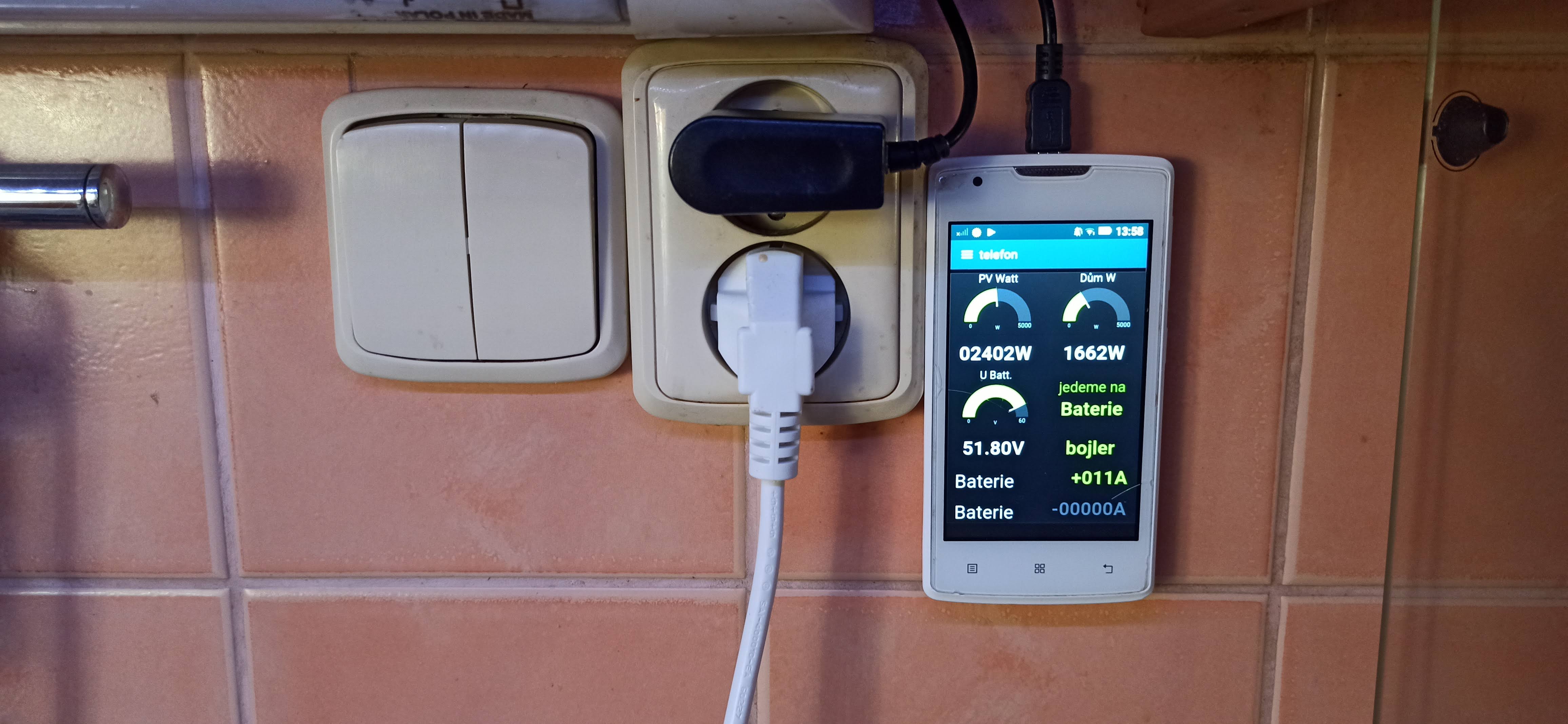

Byla nutnost zobrazit klíčová data na klíčovém místě, aby drahá polovička věděla, kdy (např) uvařit čaj
Byl použit telefon, který byl připraven k odeslání do křemíkového nebe

Len tak k tomu mobilu. Ak v nom mas bateriu tak ta sa do toho kremikoveho neba poberie velmi rychlo, ak bude stale v nabijacke. A budes rad ak to bude bez svetelnych a zvukovych efektov. V najlepsom pripade sa nafukne ako balon.
Osobne som mal ako zobrazovadlo tiez mobil, teraz WIN tablet.
Mobil som mal bez baterie, napojeny priamo na kontakty baterie z nabijacky (5V) , nemal s tym problem. Niektore sa daju zapnut aj na nabijacke bez baterie.(lenovo a60, xiaomi mi A2 lite)
Tablet , ktory mam teraz je bez baterie, na nabijacke.

neřeším jestli je nebo není připojený nějaký mobil na nabíječce den nebo týden, vím, že to není dobré řešení, nicméně zatím jsme doma, ani v práci nevyhořeli, počítám, že v mobilu je obvod, který nabíjení zastaví, ten obvod stojí cca 3Kč,-
každopádně prověřím co ten veterán dělá při nabití na 100% , spíš se obávám, že to nedá ta nabíječka telefon totiž permanentně "svítí", ale i tak, jsem vybral ten nejslabší model nabíječky, který se doma povaloval
edit:
teď mě tak napadá, že jsem do tohoto řešení pro případ nehody kterou popisuješ výše, zabudoval (dozajista zcela záměrně
) bezpečnostní zařízení
totiž, když se přehřeje mobil, nebo se začne nafukovat baterie, poruší se tvar a změní se adhezní a smykové podmínky přilepení founu na kachlík, ten se odlepí, a vlastní vahou spadne do dole připravené nádoby s nehořlavou hmotou v tomto případě samozhášivou hmotou tvořenou chemikálii tuším NaCl, dobré je, že při tomto pohybu bylo i myšleno na automatické odpojení od zdroje, totiž foun při tomto pohybu způsobeném přitažlivostí zemskou, vyškubne μUSB kabel z portu a tím bude zabezpečeno bezpečné odpojení od zdroje
... dík za upozornění
kouknu, jestli umí makat i bez baterky
edit:

Mobil sice nabijanie zastavi. Ale nepretrzite znovudobijanie na max. tu baterku znici do par tyzdnov.
Nevadí, spoliehaj sa na gravitaciu, a ze niekto neposunie nadobu so samozhášivou hmotou

K tomu mobilu: mám takhle nástěnnej tablet na nabíječce už několikátej rok. Předchozí neznámá čína, po cca třech letech na zdi baterka pořád "nějak" funguje, ale nějak nestačil výpočetní výkon, nyní cca 2 roky starý lenovo tab8, a to pozoruju, že se nabije doplna, vypne nabíjení a jede další den z baterky (nezhasíná se podsvícení displeje).
Výroby mám podobný, ale nemám olovo, ani zaplej měnič, takže každej den ta 1kWh průměrně zůstává na DC spotřebu...

moj tablet funguje uz vyse roka nonstop na nabijacke s vlozenou bateriou. zatial bez problemov. dokonca ak dojde k vypadku ds bez problemov to na tej baterke precka bez vypnutia... je to stary huawei...Joskob píše:Len tak k tomu mobilu. Ak v nom mas bateriu tak ta sa do toho kremikoveho neba poberie velmi rychlo, ak bude stale v nabijacke. A budes rad ak to bude bez svetelnych a zvukovych efektov. V najlepsom pripade sa nafukne ako balon.
a maval som nonstop na nabijacke aj stary lg telefon na ktory som sa vzdialene pripajal a bez problemov.

Mozno to maju niektore modely inak osetrene. Ja som mal takto lenovo a60 a do dvoch rokov mal dvojnasobnu hrúbku. To iste iphone 4S. Vytlacilo zadny kryt aj displej

někde okolo homeasistant.io jsem našel cosi, co sleduje úroveň baterie a pak zapíná/vypíná zásuvku, ve které je nabíječka toho tabletu. možná to zkusím použít. Asi tohle: https://webworxshop.com/home-assistant- ... et-update/
Další možnost je tablet rozloupnout, a přímo na baterku napojit zdroj 3.7V/1A, baterka se jistě nepřebije, tablet pojede furt...
