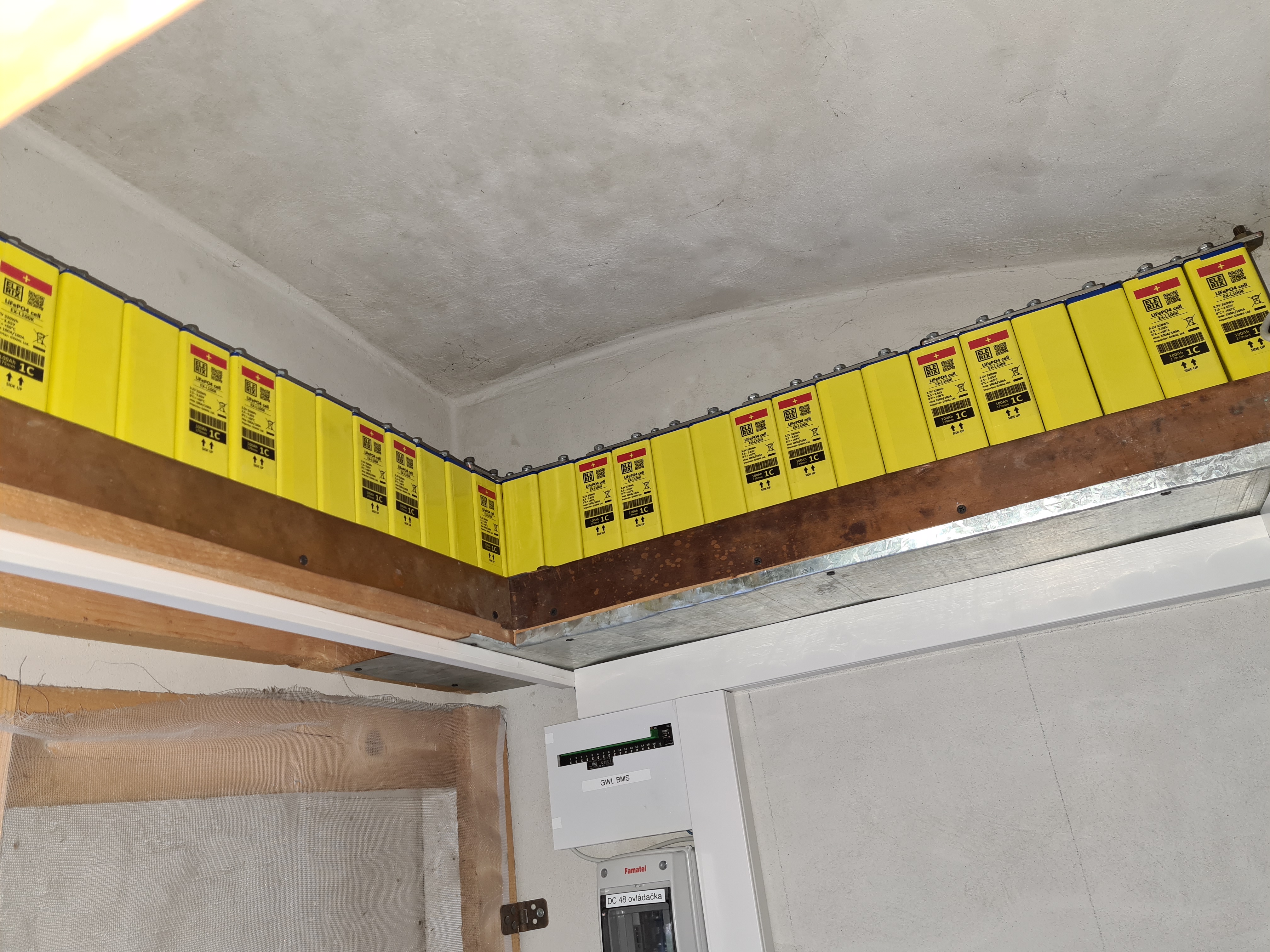

Koupil, spojil a dostal pod BMS baterku, namontovat pár věcí na zeď..
Zatím nejsou 35mm přívodní kabely namontované, musím si někde půjčit lisovací kleště. Montáž balancerů Volba padla na koutovou baterii, vzhledem k záplavové zóně umístění na zem nepřicházelo v úvahu Měnič zatím nemám, tak je na zdi zatím jen funkční BMS připojené přes PoE do routeru

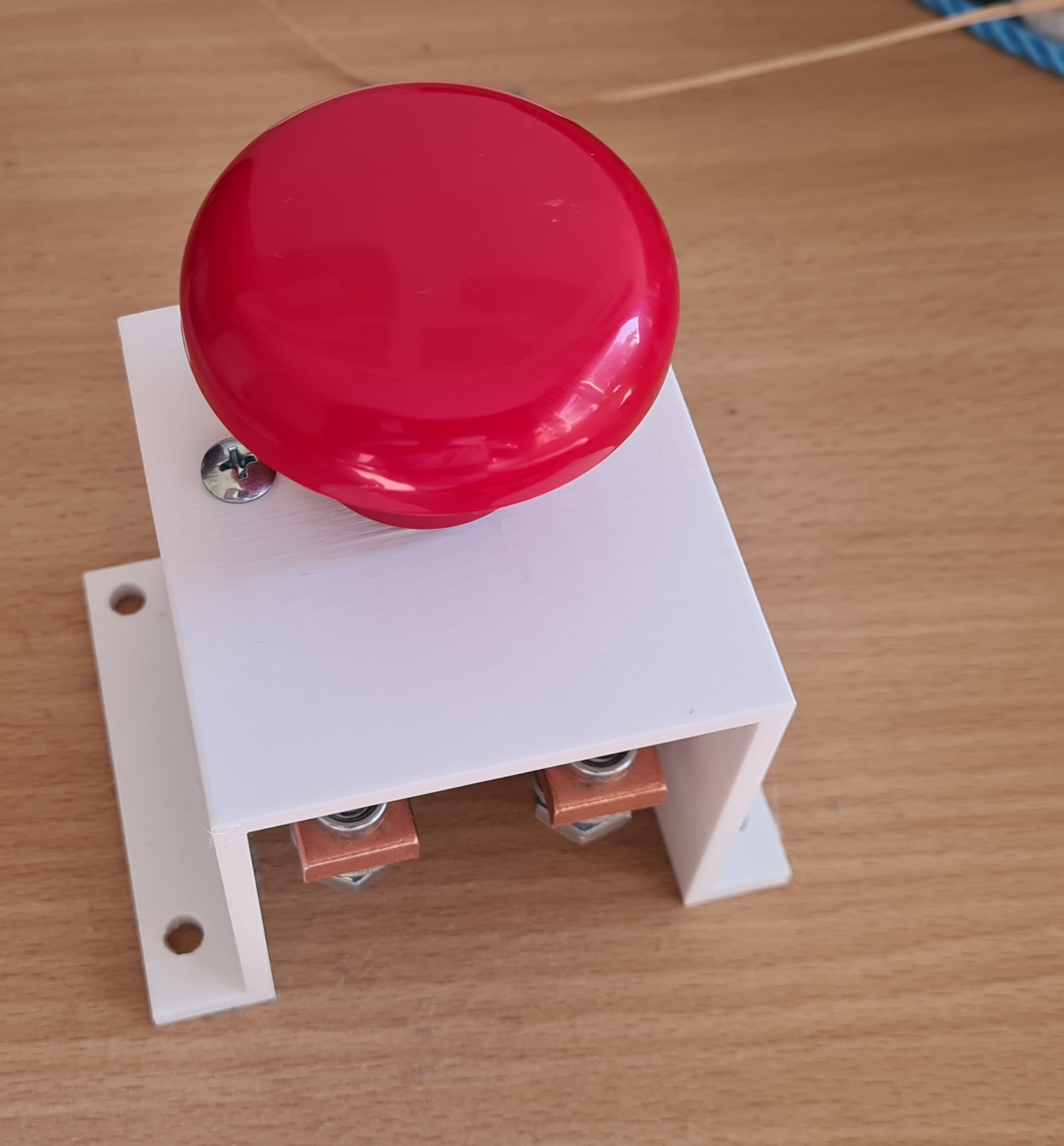

Pokud by se někomu hodilo, tak jsem na 3D tiskárně udělal pár věcí:
Montáž bateriového odpínače přímo na stěnu https://www.thingiverse.com/thing:5007605 Krabička na BMS k montáži na stěnu: https://www.thingiverse.com/thing:5007563 Pouzdro na balancer, které jde snadno přilepit oboustrannou páskou https://www.thingiverse.com/thing:5007486 Když něco přibyde budu hned infomovat ...

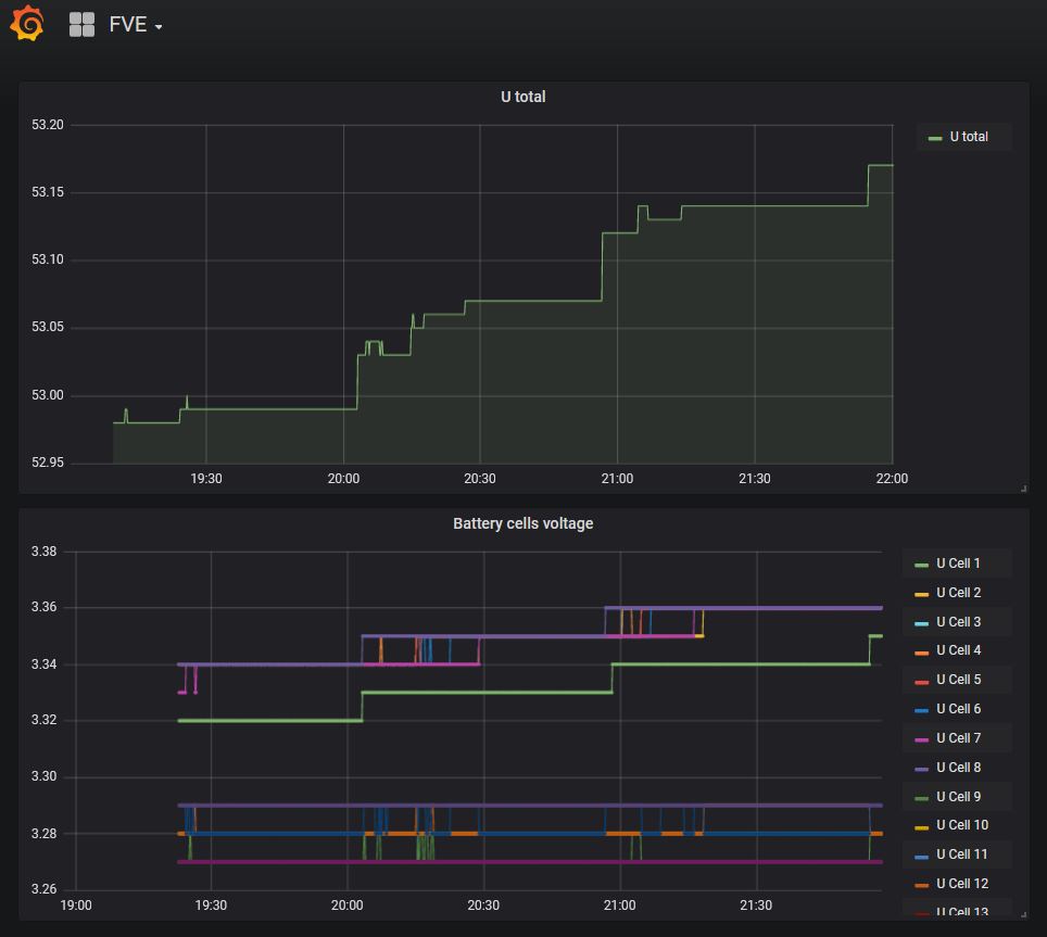

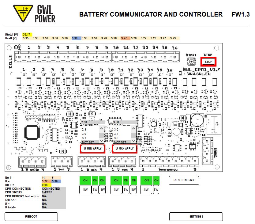

Tak od rána nabíjím baterku, tedy půlku. Mám laboratorní zdroj do 30V tak nabíjím články 1 až 8. Leze do toho 150W , teď večer napětí na článek 3.36V
Zprovoznil jsem vyčítání všech parametrů do domácí MQTT sběrnice. Kód je když tak tady: https://github.com/kapik1/rpi-mqtt/blob ... wl-cpm3.py
CPM od GWL má docela pěkný webík: a cesta mqtt - nodeRed - influx - grafana už také funguje
PS: přišly vyrážecí cívky a relátka. Hurá.
PS2: červené hřibové tlačítko stojí 500 až 1100kč

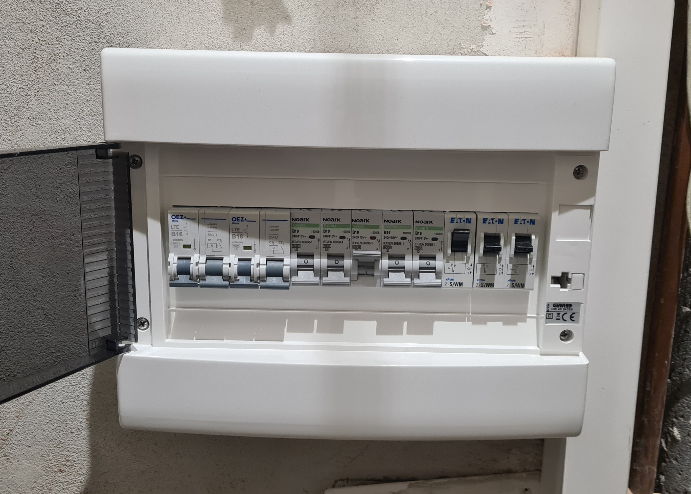

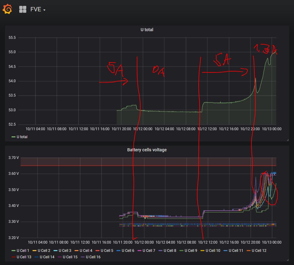

Dnes po práci večer namontovani siloveho rozvaděče a pokračovaní v balancování baterky. Prvních 8 článků.
V zakroužkované oblasti jsem to nevydržel a článek 1 dostal na chvíli 10A nebo bych se nedočkal ...

Vše zapojeno vykabelován rozvaděč, zapojena ovládačka. Vyrážecí cívky fungují, dělá to pěknej rámus. Ali se někde fláká s tlačítkem. Vyskladnili poslali, ale dopravce to nemá :=(. Doufám, že to nebude nějaká levá. Posílali to z česka a mělo to být tady za 4 dny. Doufám že to nemusí nejdřív přijít z číny...
Když už jsem udělal to odpojování, tak asi ještě koupím požární čidlo s kontaktem, které by eventuálně dokázalo vše odpojit stejně jako BMS a talčítko.
Vypíná se BMS, to ještě řeším v jiném vlákně.
