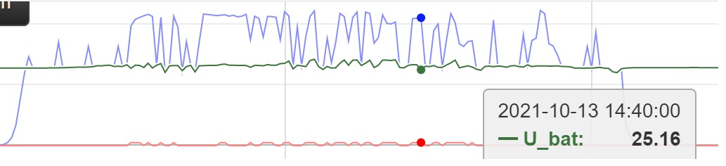

Momentálně provozuji FV se stacionárně připojeným spínaným zdrojem 250W (=nabíječka ) na baterii, můj pokus o "přícuc" s nejlevnějším axpertem.. relativně to funguje samozřejmě v omezené míře.
Na obrázku je vidět provoz se zapnutím klimatizace na topení v průběhu mírně podmračeného dne. Tam kde napětí baterie padá (zelená čára) přetéká energie ze zdroje do 24V obvodu a axpert se tedy nepřepne ihned na DS. Takovéto řešení má asi smysl, pokud někde relativně levně seženete kvalitní spínaný zdroj s dobrou účinností - například z nějaké průmyslové instalace.
