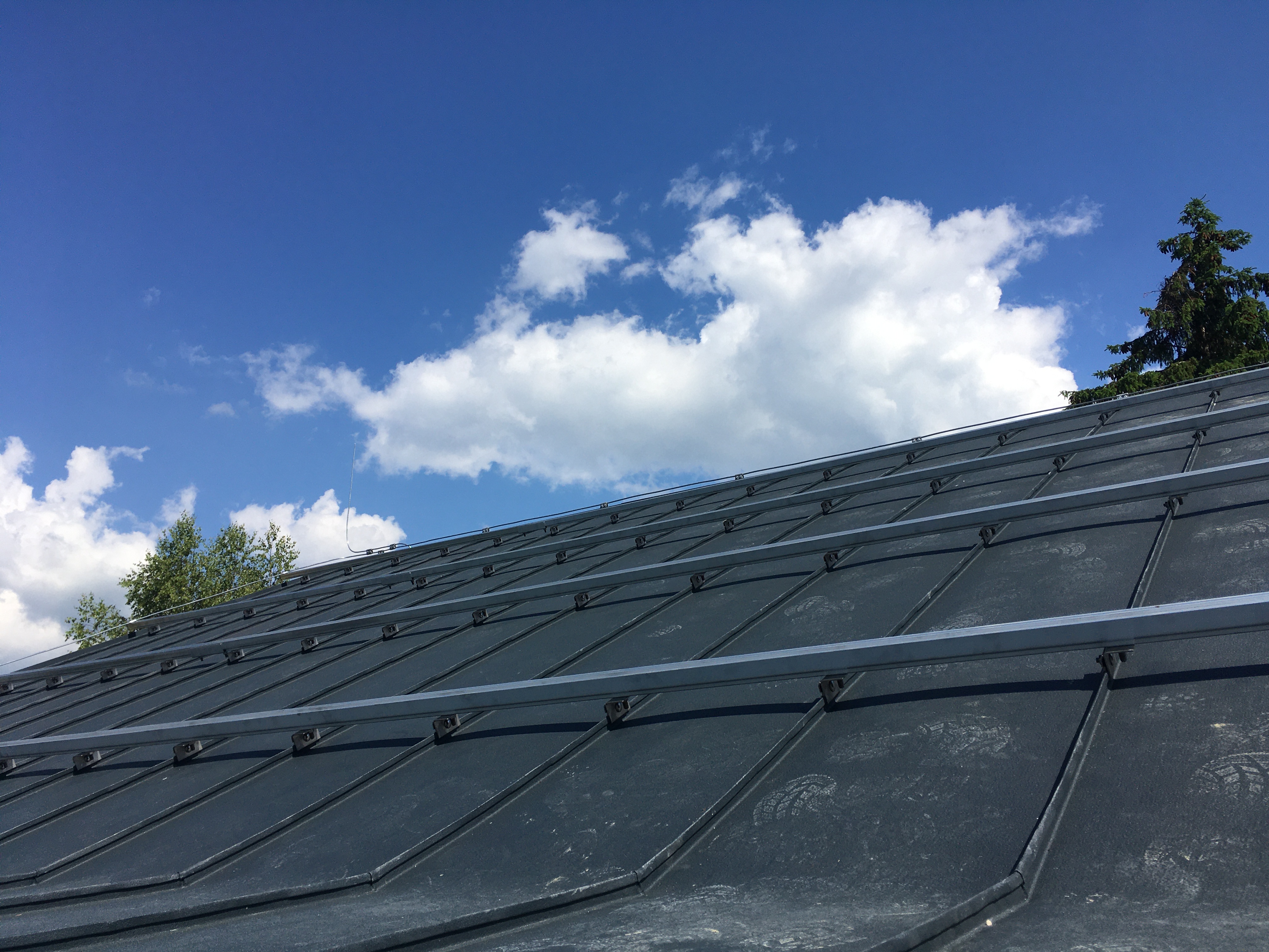

Zdravim priatelia, dostal som sa k realizacnej fazi mojej ostrovnej FVE ktora bude vo svojej prvej etape obsluhovat zatepleny minidomek (25m2) s komplet vybavenim na plnohodnotne celorocne byvanie pre 2 dospele osoby. Osvetlenie bude riesene 48V rozvodom na LED svetla vlastnej vyroby (LED pasy), pripadne pouzitim LED svietidiel/ziaroviek na 48V z Ali. TUV (125L kombi bojler) a TZ budovy budu v zimnom obdobi zabezpecovat mini kachle s vymennikom (momentalne sa hlada vhodny kandidat), po zvysok roka bude sluzit na ohrev TUV GreenBono. Varenie bude na PB rep. indukcnej platni podla situacie. Z pripojek do domu je privedena iba pitna voda, avsak vyuzitie bude mat aj dazdova (+drenazna) voda zbierana zo strechy 50m2 v 3m3 zasobniku. Prefiltrovana sa bude pouzivat na pranie a splachovanie, neprefiltrovana v zahrade/sklenniku. Prat sa bude v pracke so vstupom na TUV (momentalne sa hlada vhodny kandidat). Cistenie odpadovych vod je zabezpecene vegetacnou (korenovou) cistickou OV s vertikalnym filtrom.
Sucasna konfiguracia FVE je nasledovna:
6kWp - 2x Canadian solar 490Wp
7kW - 2x Studer XTM 4000-48
14,4kWh - 4x 3,6kWh Pylontech US3000C
Ideova schema s typovym oznacenim komponentov je nasledovna: 6kWp bude ulozenych na pultovej streche so sklonom 25° na JUH: Strojovna FVE bude uskladnena v podpivnicenych priestoroch s odvetranim a celorocnym teplotnym rozsahom 5~25°C: - Sucasny stav je ako vidiet na foto. V najblizsej dobe je v plane skladanie DC rozvadzaca.

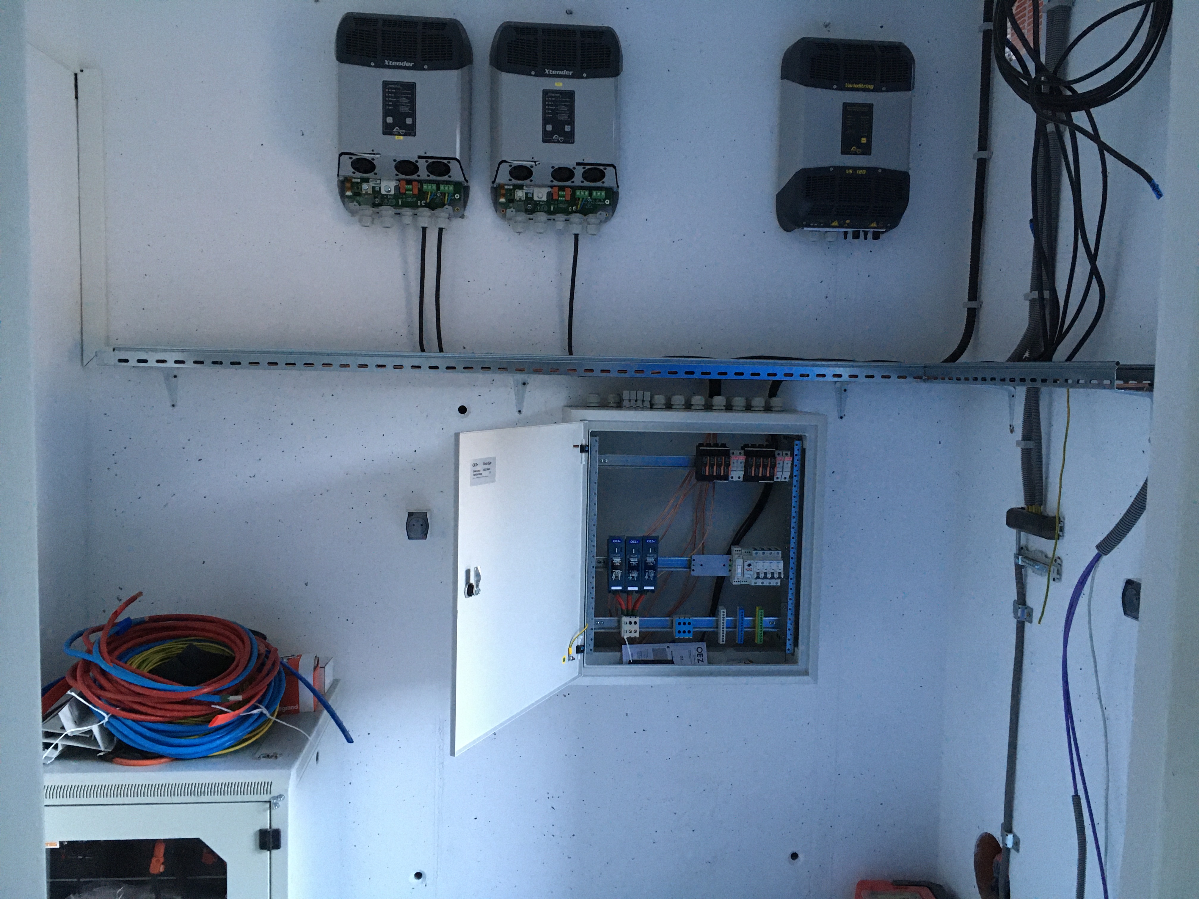

Zabava graduje, rozvody AC/DC hotove tak som sa pustil do skladania DC rozvadzaca:
Vedel by niekto kto ma XTM/XTH v paralelnom zapojeni poradit ci je potrebne riesit zhodne dlzky kablov (AC a/alebo aj DC) oboch menicov? Teda DC vodice k busbaru a ACout k rozdelovacej svorkovnici.
Ostrov. 6kWp/14,4kWh/3x4000kVA (12xCanadian Solar CS3Y490MS, 4xPylontech US3000C, 3xXTM-4000-48, VS-120, RCC-02)
- Příspěvky: 3480
- Reputace: 530
Re: 6kWp ostrovná trucovňa à la el Salvadore
Pokud mají správný průřez tak bych tam žádné vlivy s poklesem napětí neviděl při mírně jiné délce.
Já jsem stejnou délku DC kabelů pro obě XTM dodržel, aby nedocházelo k jinému měření napětí. U MPPT jsem to nedodržel a rozdíl v měření mám 0,1 V.
V manuale sa spomina totiz len zhodna dlzka AC vedeni (AC in/out) pri paralelnom setupe. Ale budem sa snazit aj o rovnake dlzky na DC strane.
marko250/bol-St - Vdaka za info.
