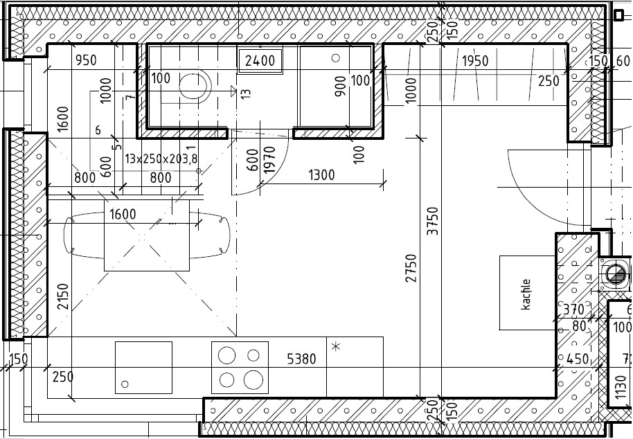

Dakujem velmi pekne za odozvu, v podstate zacinam chapat danu situaciu a upustam od zabudovanej truby na pecenie. Interierovy kotol z Vasho odkazu vyzera zaujmavo, ta cena je sice trochu nad limit ale stoji to za zvazenie. Pokial sa jedna o akumulaciu, bohuzial vsetky priecky vratane podlahy su uz hotove. Mozno by bolo riesenim obstavba danych krboviek nejakym akumulacnym materialom (samot/kamen/beton...)? Na radiatory by sa naslo miesto tak na 1ks.
Prikladam podorys daneho objektu pre lepsiu predstavu. Spanie je situovane v lofte hore schodmi:

Uf, stavba už v podstatě stojí? A funkční řešení pro topení a ohřev TUV nemáš? A 60k Kč za kamna je mimo rozpočet?
Tak to vám fakt nezávidím. Mě nic rozumnýho nenapadá. Jedině, vidím, že v rohu s kamny nějaký prostor je. Pak bych si vzal k srdci zkušenosti od Brča a hledal nějakou formu akumulačních kamen/pece. Má to dvě úskalí: jednak to moc neřeší ohřev TUV a za druhý to bude daleko mimo rozpočet.

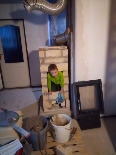

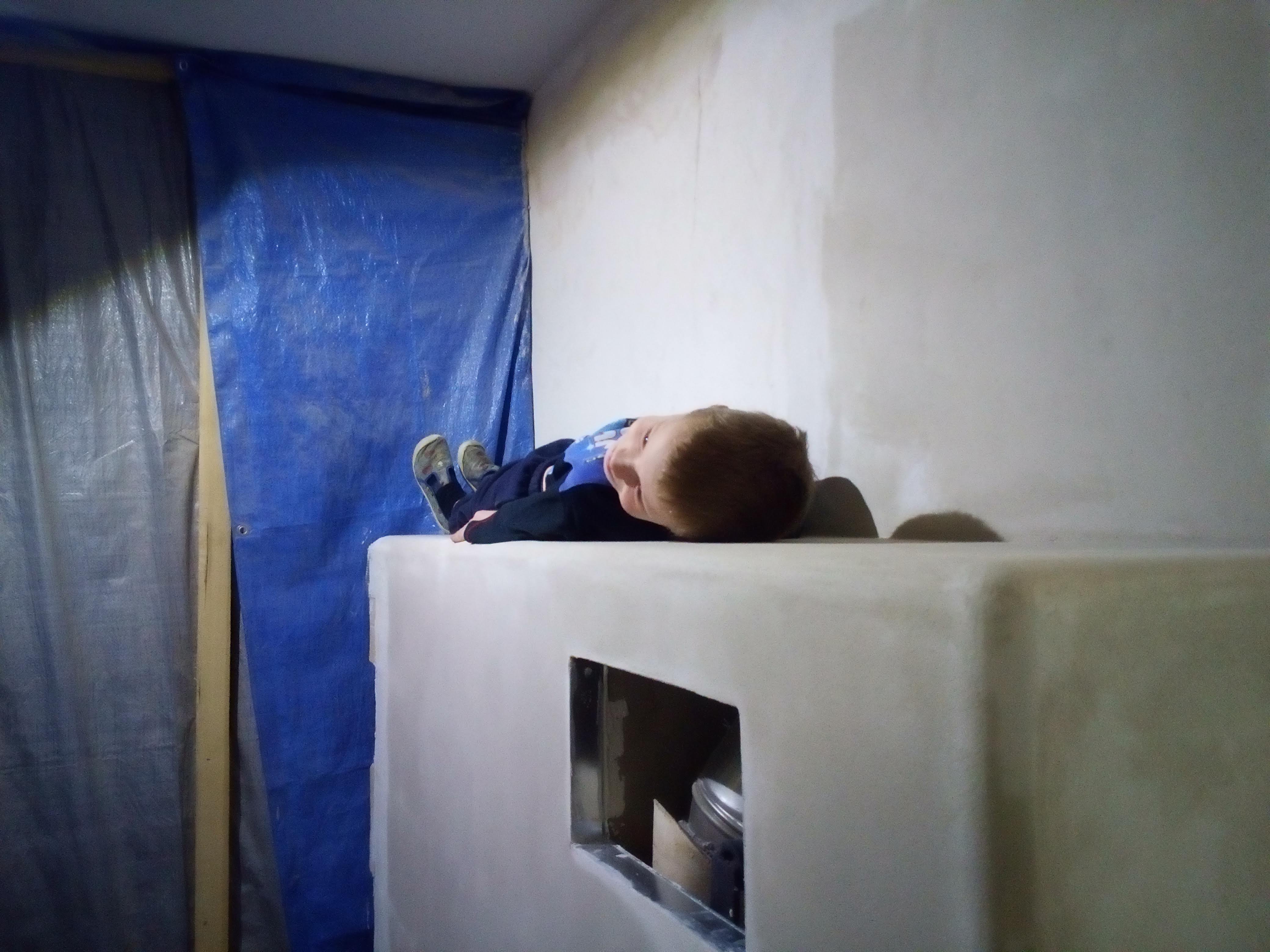

Těžkou akumulační pec jsem zprovoznil loni. Vytápím tím cca 160m2 "normálně" zateplenýho domu. Celková půdorysná plocha topidla je 1.2m2. Tj na čtvrtinovej domeček stačí čtvrtinový topidlo (a pak už ti do spalovací komory vlezou jenom sirky a špejle
. vypočtenej výkon je 4.5kW s intervalem přikládání 12 hodin. Tj běžně při mírnějším počasí stačilo jednou denně zatopit. fotky už jsem dával, tak ještě jednou: včetně malýho zápecníka. Na topení bych použil něco jako "finská pec" tj pec s tahy na svislo, nezabere víc než sporák, a akumulace je tam dost. Ale i při samostavbě se cenovka mec pod 100kKč nedostane. A příprava TUV by na tomhle fakt neměla záviset, pokud fakt ostrov, tak lázeňský kamna, nebo plynovej boilre na LPG + el. ohřev, ale teorie, že si ohřeju TUV při topení, je zcestná. A nebo prostě "interérový" kotel, akumulační nádrž a boiler. Ale nevím, kde potom budeš bydlet. A vodorovnej boiler je jeden ze šílenejch vynálezů, kterej nikdy nefungoval dobře, už třeba kvůli fyzikálním vlastnostem vody - ve svislým se voda nesmíchá, kdežto ve vodorovným jo, tj hned teče studená...
To BRČO: ty máš tu pec z červenejch cihel, a ne ze šamotek? o výměníku jsem uvažoval taky, viz mezera vpravo mezi stěnou a jádrem pece, ale nakonec jsem to zavrhl, jako možnej zdroj poruchy...
EDIT: jo a stavěl jsem ještě jeden komín pro sporák na vaření, ale to je u nás spíš zábava než nutnost. tj pokud by měl být ostrov tak musím mít 3 komíny, jeden na topení, druhej na lázeňský kamna a třetí na sporák na vaření.

Asi to nechceš slyšet, ale takhle malý dům je ideální kandidát na elektrický přímotop a malý bojler. Souhlasím s kodlem - pokud ostrov, tak potřebuješ prostor na technologii (a ten je daný potřebami těch lidí, nikoli velikostí domu).
kodl69, gratuluji k odvaze. Já jsem o těžké akumulační peci tak dlouho spekuloval, až jsem radši udělal kotelnu s akumulační nádrží. Nepodařilo se mi najít nějaké rozumné informace a všichni stavitelé byli tajemný jak hrad v karpatech a měl jsem pocit, že pod čtvrt milionu se se mnou ani nebudou bavit ( a to bylo před 10ti lety).

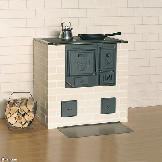

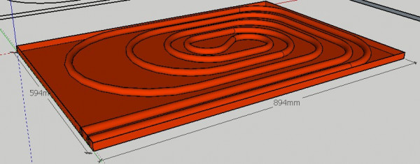

Mimochodom, davnejsie som este dumal o rieseni typu - Akumulacny sporak (850kg, s trubou na pecenie
, vid foto ) doplneny dodatocnym vymennikom dorobenym ako odklapacie "veko" na zavesoch zakryvajuce jeho vrchnu platnu (keramicku). Vymennik by bol nerezovy kryty z oboch stran plechom a Cu spirala by bola zapuzdrena v jeho vnutri (obr. nizsie), pripojeny k rozvodom flexi hadicami aby sa dal odklapat. Takyto system by relativne mohol riesit situaciu s horucim zasobnikom TUV a chladom v miestnosti tym, ze by sa jednoducho "vypol" tak, ze by sa vymennik/veko odklopilo. (Inspiracia zo starych plynovych sporakov Mora). Otazna je tam ucinnost takehoto vymennika, berte to cisto ako brainstorming.

AKU - nechápu proč. Spíš bych uvažoval o bojleru (přiměřeně velký) a pak mít přepínání kohouty bojler / průtokáč. Průtokáč v zimě, bojler v létě z FV.
LPG průtokáč - proč ne. Dá se koupit čínská verze za směšný peníze. Ale v tom půdorysu fakt nevím, kam to dáš a kam vyvedeš spaliny.
