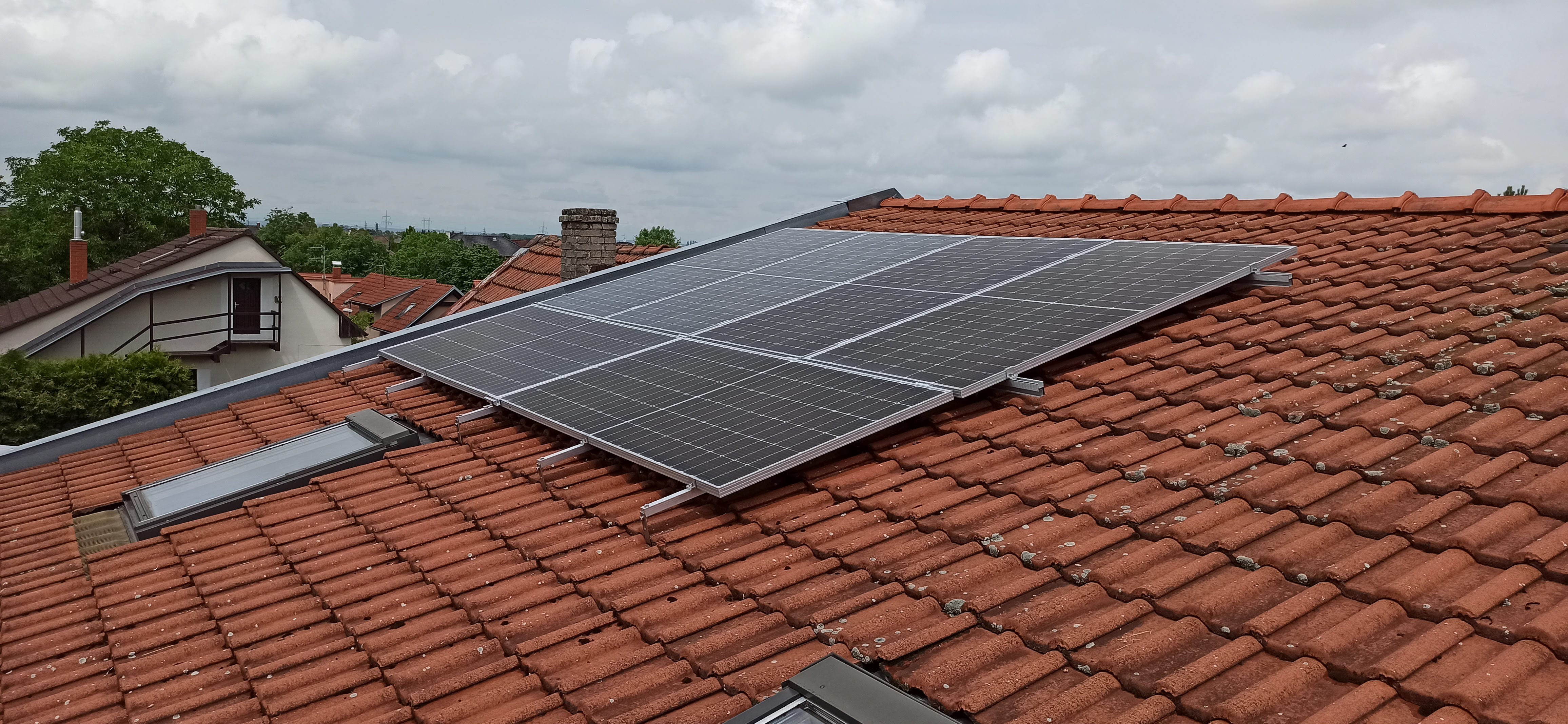

po "velmi" krátkém rozmýšlení jsem na zkoušku sestavil a zprovoznil moje první dílko a protože jsem měl výhodný přístup k výrobkům firmy GWL a postarších AGM bateriím, zkusil jsem to seskupit do funkčního celku
panely 6×GWL/POWER ESM-450H
regulátor EPsolar XTRA4415N
střídač GWL/POWER GF-SUN-2000G2
na zbytek použil nevyužitý rozvaděč a díly do něj různě posháněl u číňana a kamarádů ...
instalace je zatím na "prasáka" uvidíme do budoucna jak se k tomu bude stavět čez a pod...

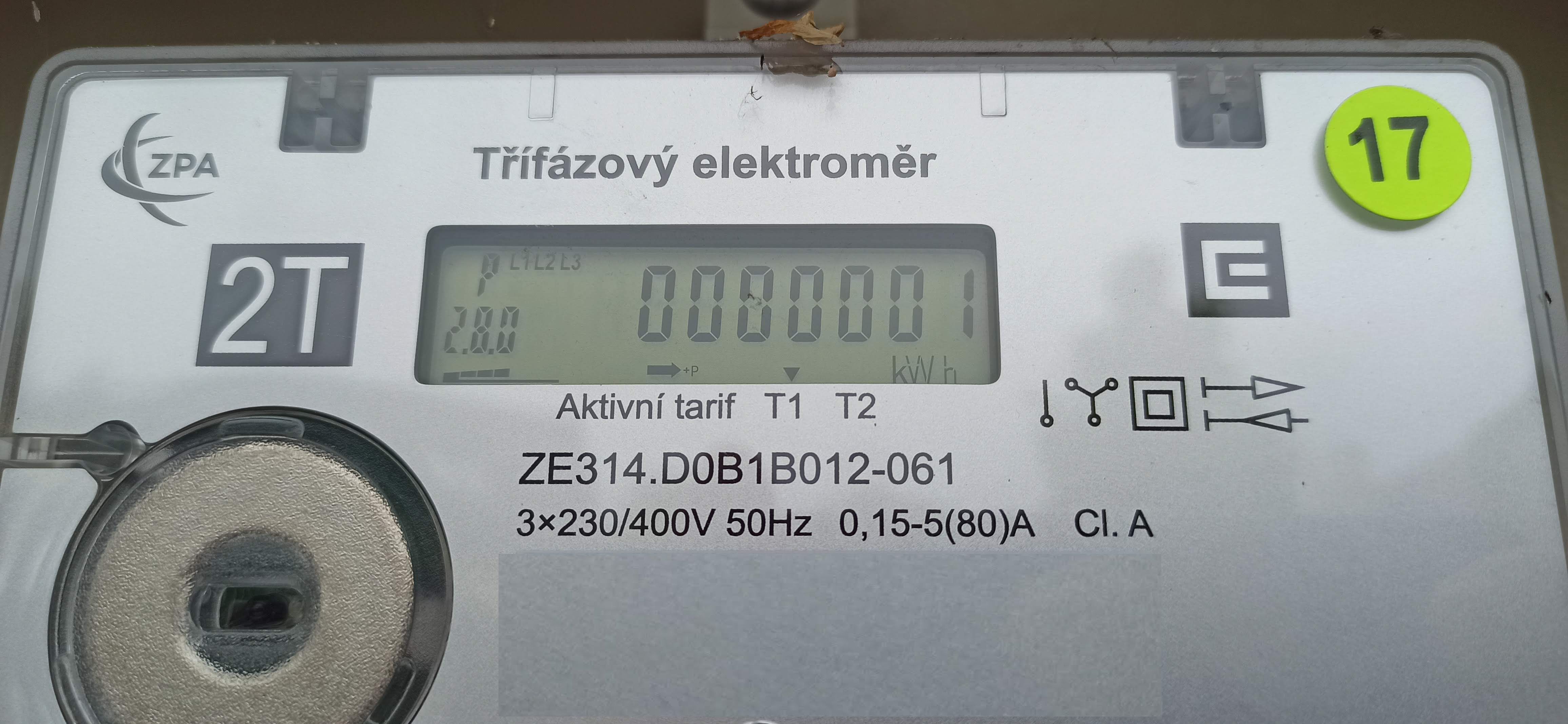

druhý měsíc provozu, vyrobeno (spotřebováno) cca 400kWh
na elektroměru v tarifu "P" přibyla jednička
(2)

No,není mě úplně jasné proč je v tom tarifu P (registr 2.8.0) +P a -P? Jedno je zřejmě dodávka,ale moc srozumitelné to není.
https://www.cezdistribuce.cz/cs/pro-zak ... 6130-96130

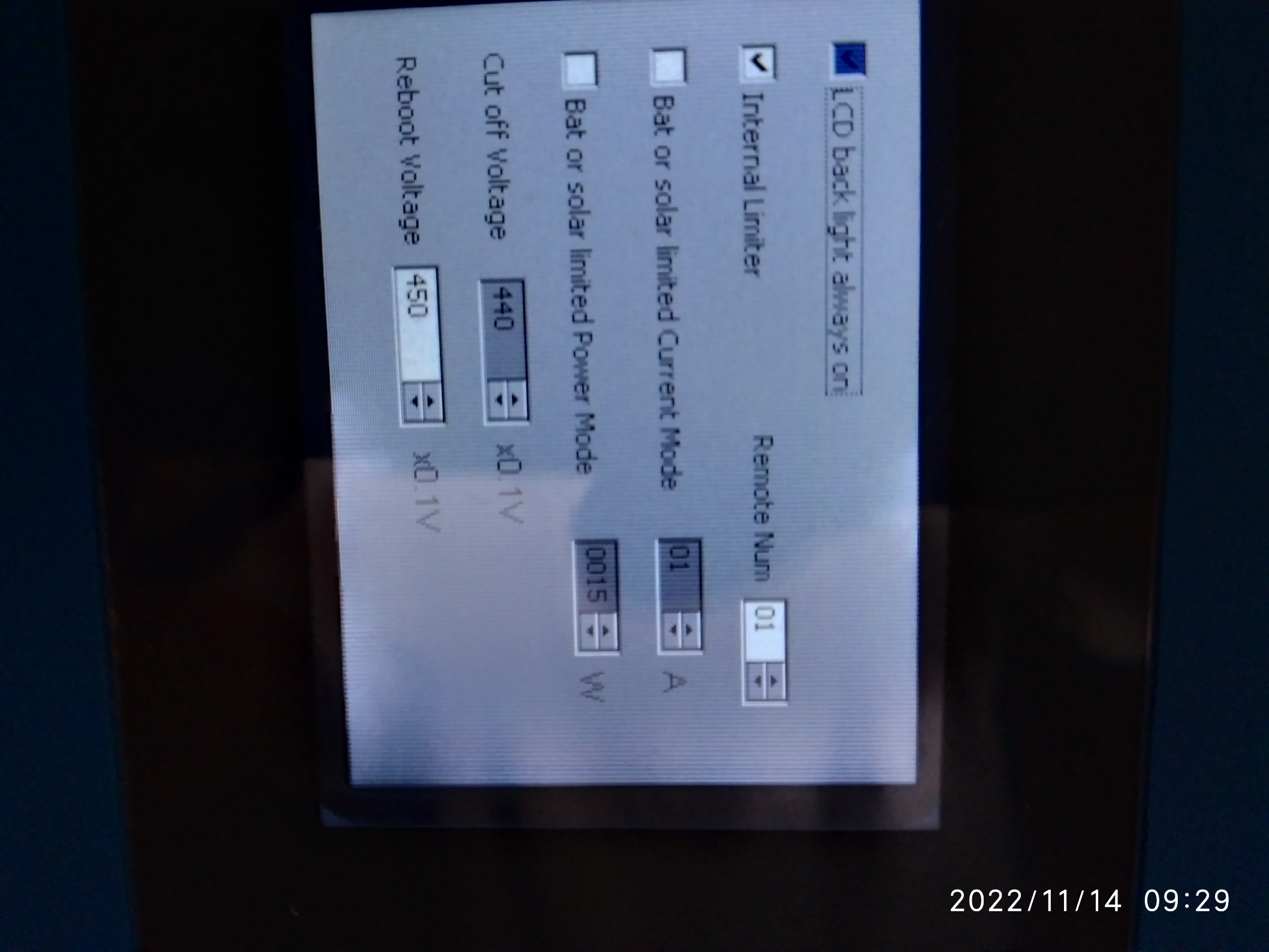

Nechci zakládat nové vlákno.Chci se jen optat jak nejlépe nastavit limiter u modráska.Pri kolísavé výrobě že je pod mrakem a občas vysvitne slunce tak než to zreguluje udělá přetok a bliká i fáze na které je na hlavním elektroměru.Fáze na které to je zapojené je vyvedená od elektroměru 12m daleko a tam daná sonda.Modráska mám jen do vrchního patra domu a je tam odběr 150W.Jakmile ale panely dají chvilku třeba 300w tak to nestihne regulovat.Mám něco špatně v nastavení?
Děkuji a přikládám foto.
