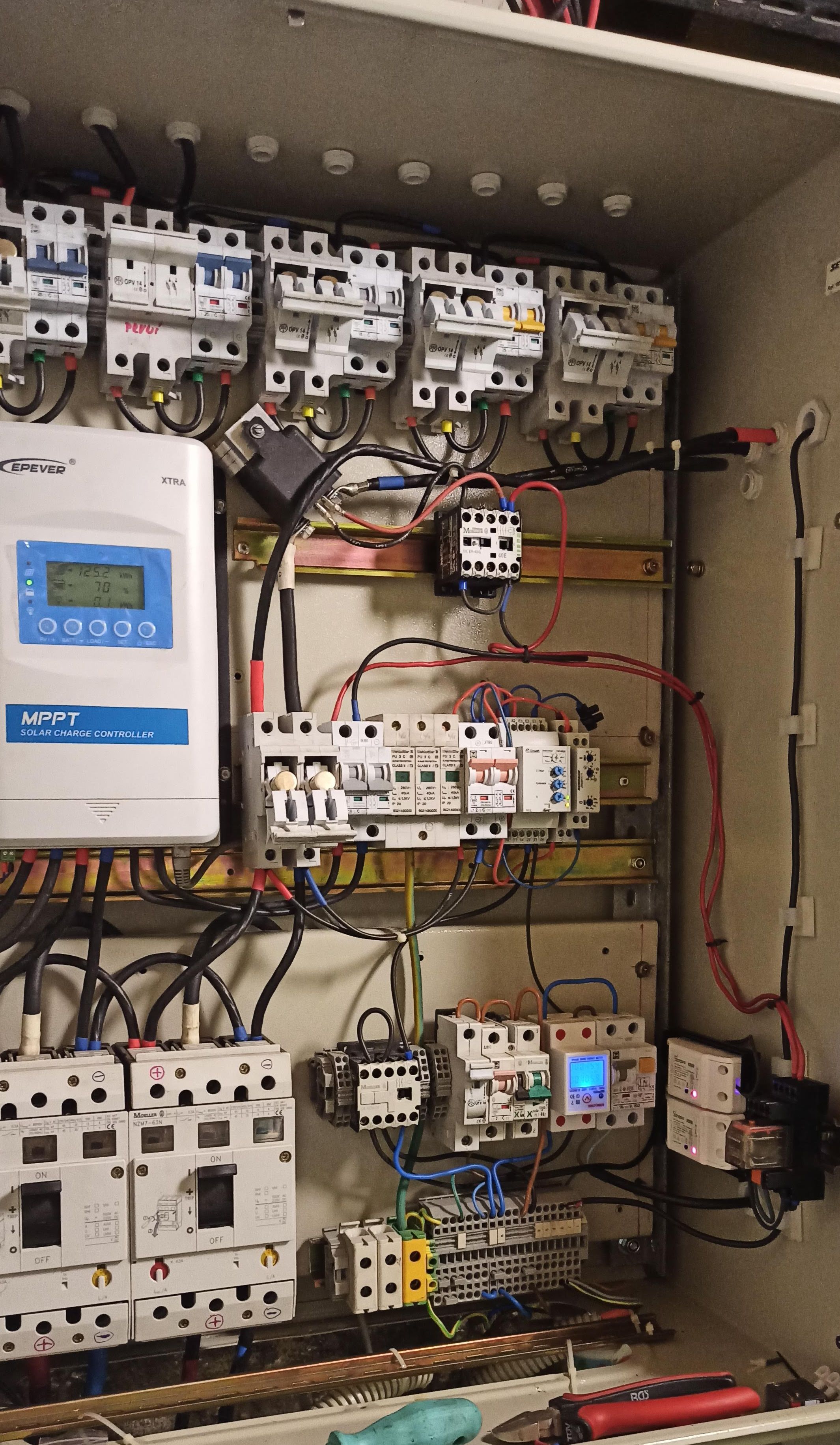

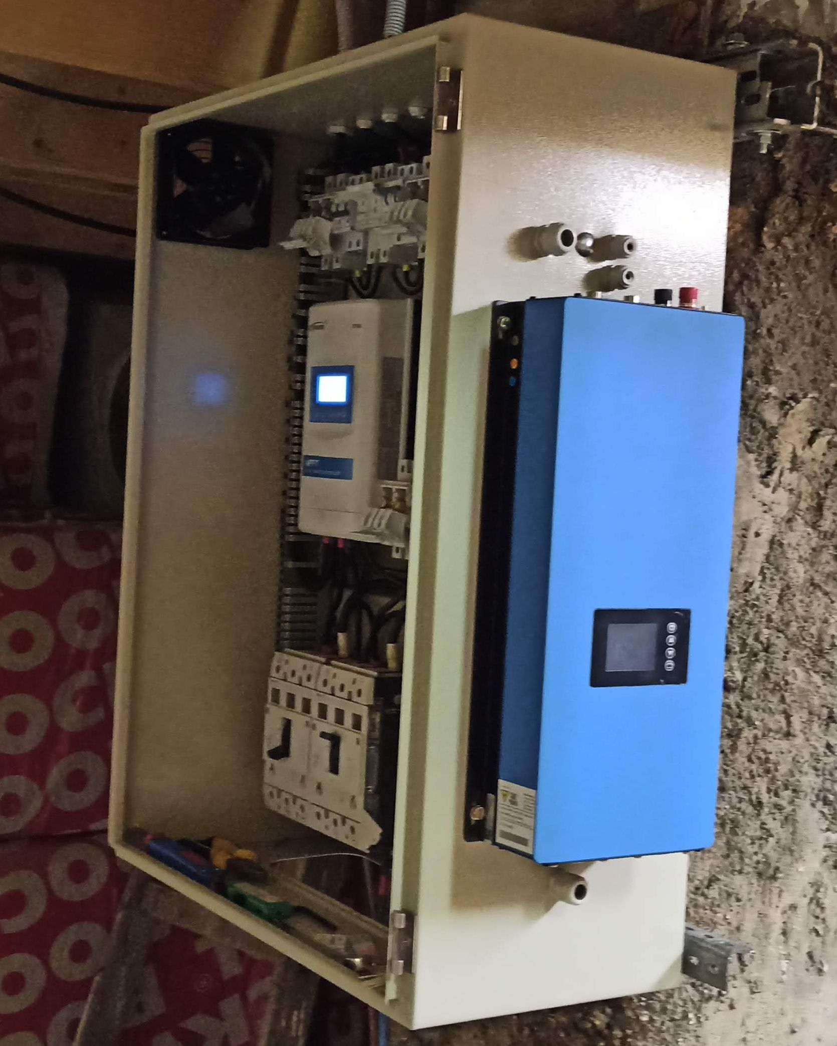

po "velmi" krátkém rozmýšlení jsem na zkoušku sestavil a zprovoznil moje první dílko a protože jsem měl výhodný přístup k výrobkům firmy GWL a postarších AGM bateriím, zkusil jsem to seskupit do funkčního celku
panely 6×GWL/POWER ESM-450H
regulátor EPsolar XTRA4415N
střídač GWL/POWER GF-SUN-2000G2
na zbytek použil nevyužitý rozvaděč a díly do něj různě posháněl u číňana a kamarádů ...
instalace je zatím na "prasáka" uvidíme do budoucna jak se k tomu bude stavět čez a pod...
nicméně už teď vím, že modrásek je slabý a baterky jsou starý
tak už vymýšlím nějaký upgrade

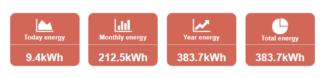

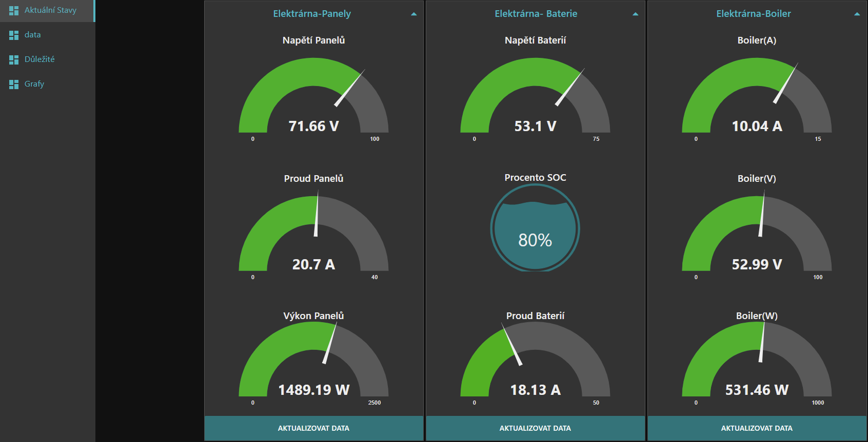

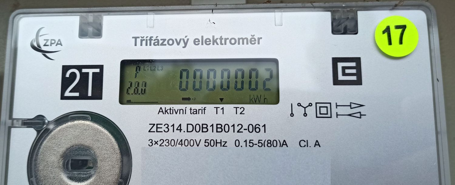

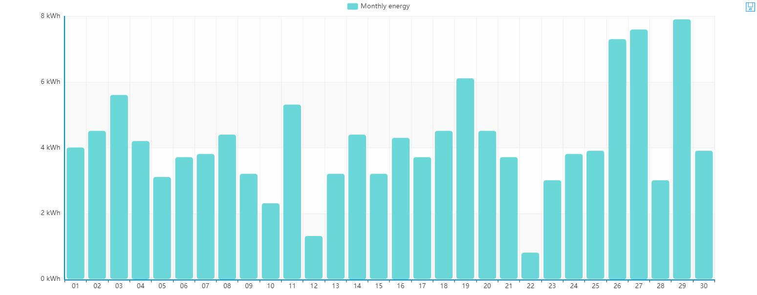

druhý měsíc provozu, vyrobeno (spotřebováno) cca 400kWh
na elektroměru v tarifu "P" přibyla jednička
(2)
v Nadetě z jejich ešopu objednána spirála do Dražic 2000W/230V + 700W/60V jen mě udivilo, že se tato vyráběla naposledy před dvěma roky a že výroba bude trvat 6 - 9 týdnů a bude od ceníkové ceny o cca 30% dražší, asi musí sehnat někoho kdo to namotá, oni to prý nedělají = nechávají si to dělat

No,není mě úplně jasné proč je v tom tarifu P (registr 2.8.0) +P a -P? Jedno je zřejmě dodávka,ale moc srozumitelné to není.
