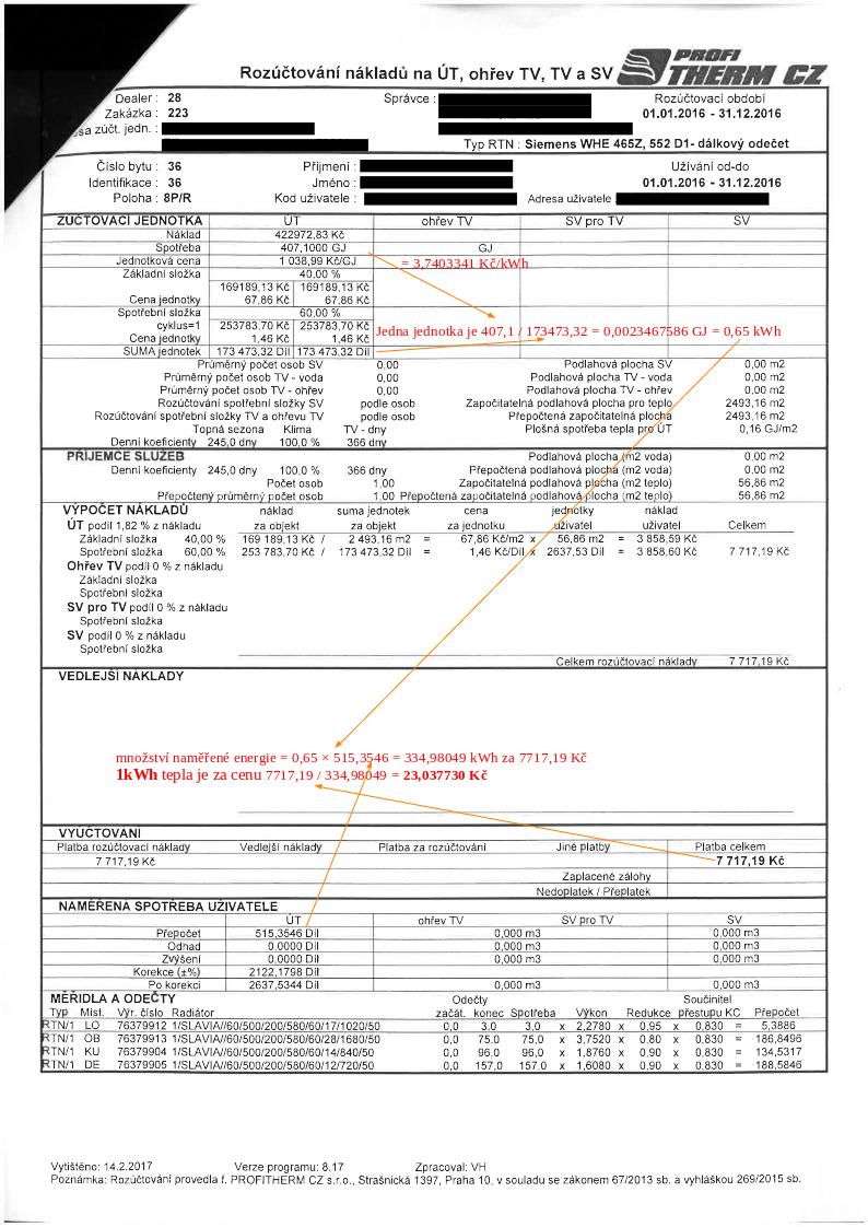

Pro zajímavost i vyúčtování za rok 2016 kde byla velmi nízká spotřeba tepla celého domu a tak nám na patě domu teplárníci naúčtovali 3,7403341 Kč/kWh což je více než cena nízkého tarifu pro přímotopy a ve vyúčtování z toho udělali 23,037730 Kč/kWh, tak aby to vyšlo zase 7717,19 Kč.
A za takové rozúčtování tepla platíme 48,403 Kč za jeden poměrový měřič tepla, za 4 kusy tedy celkem 193,61 Kč. Přitom ve vyhlášce č. 70/2016 Sb je § 16 odst. 1 "dodavatel tepelné energie provádí odběrateli bezplatně vyúčtování dodávky tepelné energie nejméně jednou za kalendářní rok".
