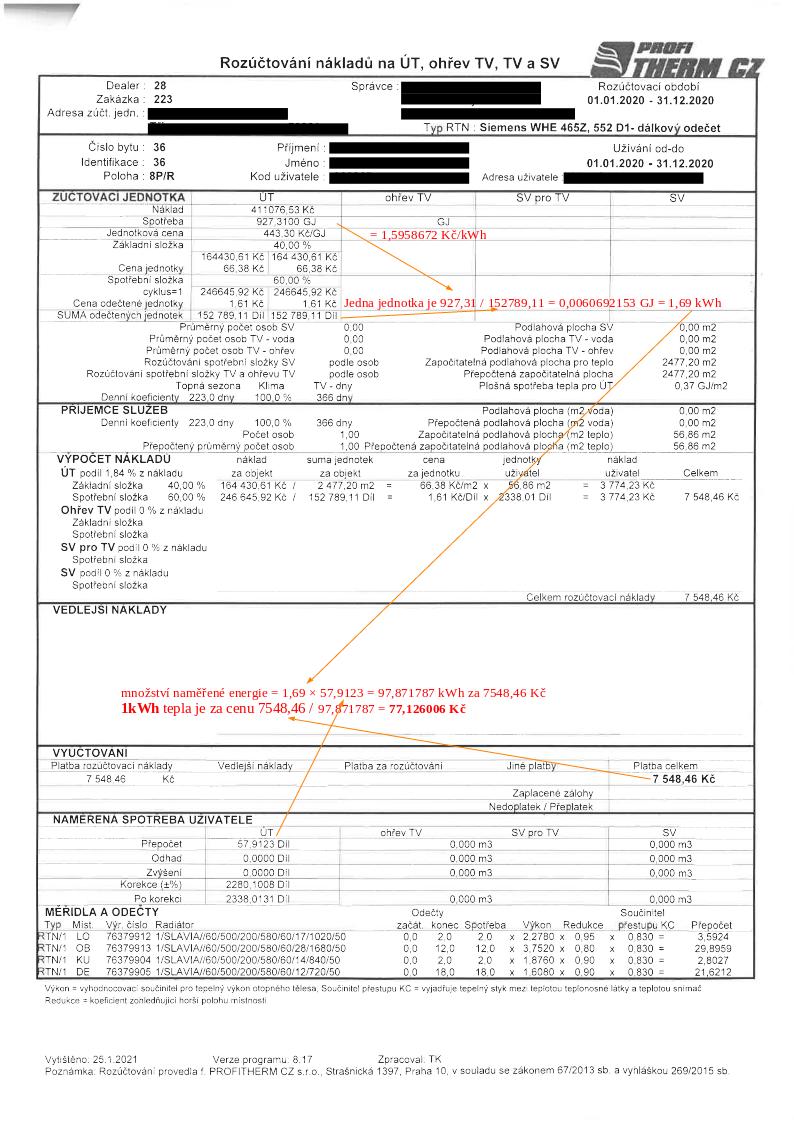

Tak mi přišlo vyúčtování za spotřebu tepla po zateplení bytu (už nemáme orosené a plesnivé stěny).
Spotřeba tepla nám klesla o 93,5% a platíme za to ještě více než před zateplením
Vyšlo mi, že za rok 2020 platíme za tepelnou energii 77,126006 Kč/kWh.
Za rok 2020 celý dům (43 úplně stejných bytů + 1 je menší o vstup do domu) spotřeboval 927,31 GJ tepla za celkovou cenu 411076,53 Kč, to je 443,3 Kč/GJ = 1,6 Kč/kWh
Všechny poměrové měřidla v bytech naměřili dohromady 152789,11 jednotek a tedy jedna jednotka na tom poměrovém měřidle je 927,31 / 152789,11 = 0,0060692153 GJ = 1,69 kWh, nebo také 2,69 Kč.
Základní složku máme 40 % z nákladu a to je tedy 164430,61 Kč a to se rozpočítá dle m2. Sice nechápu proč se to přepočítává na plochu když se vytápí prostor, ale budiž, to stejně člověk nemůže nijak ovlivnit a je to ve výsledku 3774,23 Kč. Jelikož 43 bytů je stejných tak tuto částku by měli mít snad všichni stejnou. Zřejmě je to za společné prostory které jsou ve středu domu a nejsou vytápěné až na malý radiátorek u vchodových dveří.
Ovlivnit už ale prý "můžeme" spotřební složku tepla, což je ten zbytek a tedy 60 % z nákladů což je 246645,918 Kč a tato částka by se měla rozpočítat podle poměrových měřidel každého bytu. V našem bytě bylo naměřeno 34 poměrových jednotek a po připočtení různých koeficientů které zohledňují různé radiátory v bytě (někdo může topit třeba jen jedním) z toho udělali 57,9123 jednotek. A za to jsme zaplatili kupodivu úplně stejně jako za základní složku tedy 3774,23Kč. Je zajímavé že vždy máme základní i spotřební složku úplně stejnou. Proč tedy platíme za poměrové měřiče tepla a jejich odečty když se stejného výsledku dá vždy dosáhnout úplně jednoduše tím, že základní složku vynásobíme dvěma a celkový výsledek je stejný i bez poměrových měřidel?
Takže celková platba je základní složka + spotřební složka = 3774,23 + 3774,23 = 7548,46 Kč.
Takže jsme za 57,9123 jednotek zaplatili 7548,46 Kč a jestliže je jedna jednotka v našem domě jak jsem výše napsal 1,69 kWh, tak jsme za 57,9123 × 1,69 = 97,871787 kWh energie zaplatili 7548,46 Kč to je 7548,46 / 97,871787 = 77,126006 Kč/kWh. "Dámy a pánové, nechci se vás dotknout, kdo z vás to má?" (Jiří Paroubek).
Asi zasklím ještě lodžie a ty radiátory i s poměrovými měřidly půjdou do chládku sklepa. I kdybychom těch 97,871787 kWh odebrali v elektřině z bezemisních OZE a spálili v přímotopu, tak za to zaplatíme jen 464,28516 Kč.
Nebo mám někde chybu?
Tady je vyúčtování tepla za rok 2020 po zateplení bytu.
Spotřeba tepla klesla o 93,5% a to vyúčtování dokázali udělat tak, že je celková cena 7548,46 Kč vyšší, jak bez zateplení která byla 7533,28 Kč.
Cena na patě domu je 1,5958672 Kč/kWh a ve vyúčtování z toho dokázali udělat 77,126006 Kč/kWh.

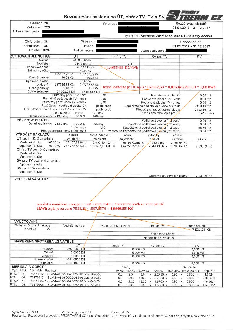

Tady je vyúčtování tepla za rok 2017 před zateplení bytu. Spotřeba tepla byla vyšší o 93,5% a celková cena 7533,28 Kč je přesto nižší jak po zateplení.
Cena na patě domu je 1,4655483 Kč/kWh ve vyúčtování z toho dokázali udělat 4,9960155 Kč/kWh.
Pro zajímavost i vyúčtování za rok 2016 kde byla velmi nízká spotřeba tepla celého domu a tak nám na patě domu teplárníci naúčtovali 3,7403341 Kč/kWh což je více než cena nízkého tarifu pro přímotopy a ve vyúčtování z toho udělali 23,037730 Kč/kWh, tak aby to vyšlo zase 7717,19 Kč.
A za takové rozúčtování tepla platíme 48,403 Kč za jeden poměrový měřič tepla, za 4 kusy tedy celkem 193,61 Kč. Přitom ve vyhlášce č. 70/2016 Sb je § 16 odst. 1 "dodavatel tepelné energie provádí odběrateli bezplatně vyúčtování dodávky tepelné energie nejméně jednou za kalendářní rok".

V případě malé spotřeby se použije jiný výpočet. Minimálně se platí 80%, to je shodou okloností 2x 40%( vaše základní složka, ale mohla být i jiná). Platil by jsi stejně i s nulovou spotřebou a cena za jednotku by byla závratná ,šla k nekonečnu. Mě to taky vždycky nas...
Cituji:
Základní složka přitom v celkové spotřebě tvoří 30 % až 50 % částky účtu za teplo. Zbytek se určuje podle skutečné spotřeby. Spotřební složka se ale musí pohybovat v rozmezí 80–200 % průměrné ceny tepla na m2 v daném domě. Tedy i v bytech, kde se vůbec netopí, zaplatíte 80 % průměrné ceny tepla.
