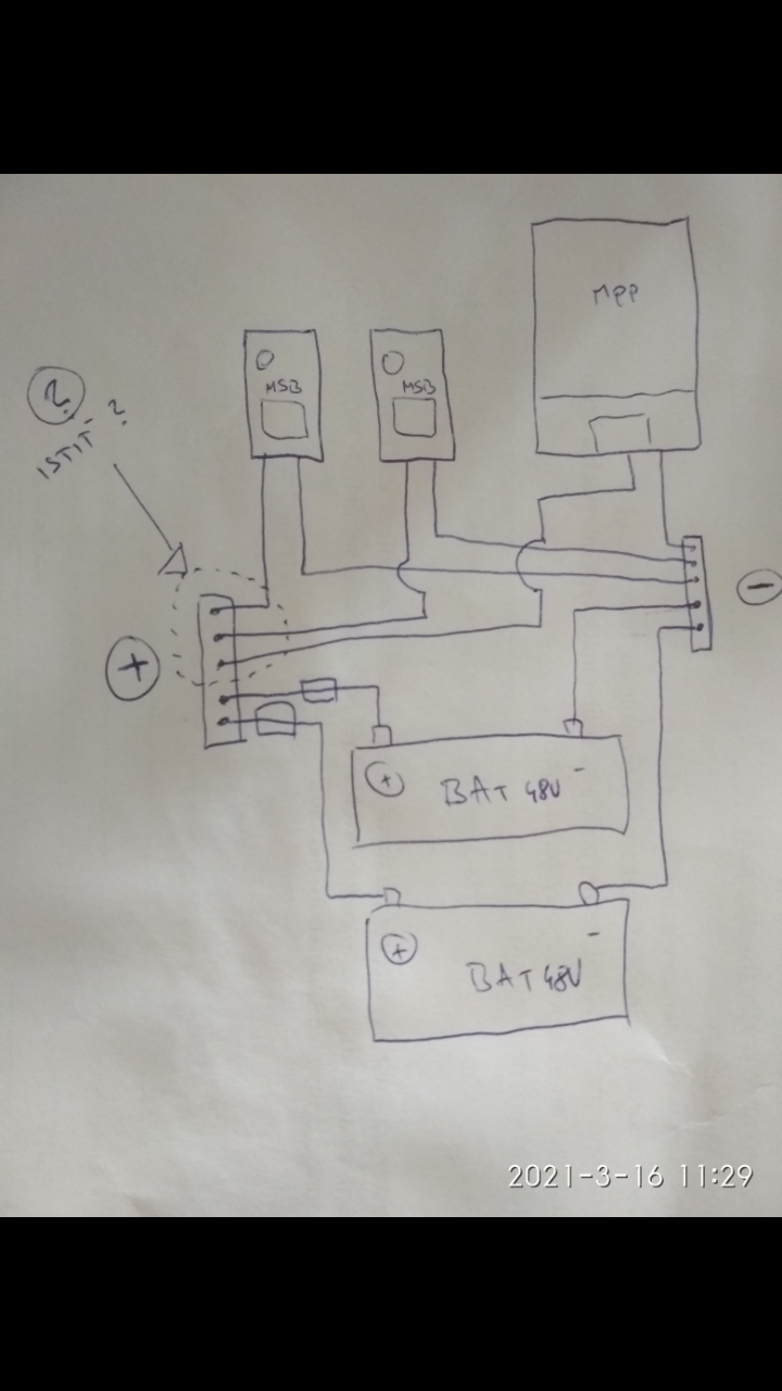

ahojte, vedel by niekto poradit k isteniu?
Je jasne ze baterie sa k systemu - k zbernici pripoja cez poistku. ak je v systeme pouzitych viacero regulatorov a/alebo menicov je vhodne este okrem baterie istit aj kazdy regulator/ menic zvlast?
na obrazku dole je planovana instalacia u mna, 1x axpert a 2x regulator MakeSkyBlue, casom mozno pribudne este jeden axpert. takze staci istit baterky alebo je vhodne dat poistky aj k jednotlivym zariadeniam?

Jednoznačně každý zvlášť

ok. dakujem, odistim teda aj kazdy menic a regulator zvlast.

Ja mám všetko - regulátory, meniče, baterky istené DC ističmi ktoré slúžia aj ako odpojovače a neraz som ich použil ako odpojovače...
