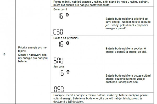

Nastavení podle manuálu má být takto:
Položka 01: SBU
Položka 02: Podle doporučení výrobce - maximální nabíjecí proud
Položka 05: USE
Položka 12: Podle požadované hloubky vybíjení baterie
Položka 13: Podle požadovaného nabití baterie
Položka 16: SLB / UDC
Položka 26: Dle doporučeného napětí výrobce
Položka 27: Dle doporučeného napětí výrobce
Položka 29: Dle požadované maximální hloubky vybíjení baterie

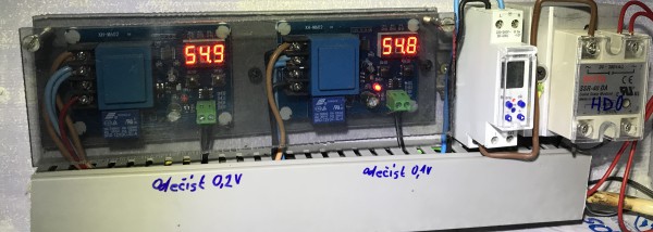

Majkl píše:Jelikož jsem na nadcházející dobu temna dal dohromady nabíjení z DS, jehož účelem je přelévání elektřiny z nízkého tarifu, podělím se tady s tím, jak to mám udělané. Třeba o někoho bude inspirovat.
V normálním provozu jsou měniče odpojené od DS (ostrov). Přívod z DS do měničů jde přes 2 pólový (25A) stykač. Jeho cívku pak ovládají 2 samostatné obvody s následující logikou:
1. Nabíjení v době NT - napětí baterie pod 55,5V and čas 12:30 - 23:30 and HDO sepnuto = nabíjej. Nabíjení se vypne při dosažení 57,5V, nebo konci NT
2. Nouzové nabíjení - napětí baterie pod 53,5V = nabíjej. Nabíjení se vypne při dosažení 54V
Na měniči je pak nastaveno:
01 - SBU
11 - (2x) 30A
12 - 57V
13 - 58V
16- SLb UCb
V případě dotazů na detaily jsem samozřejmě k dispozici
M.

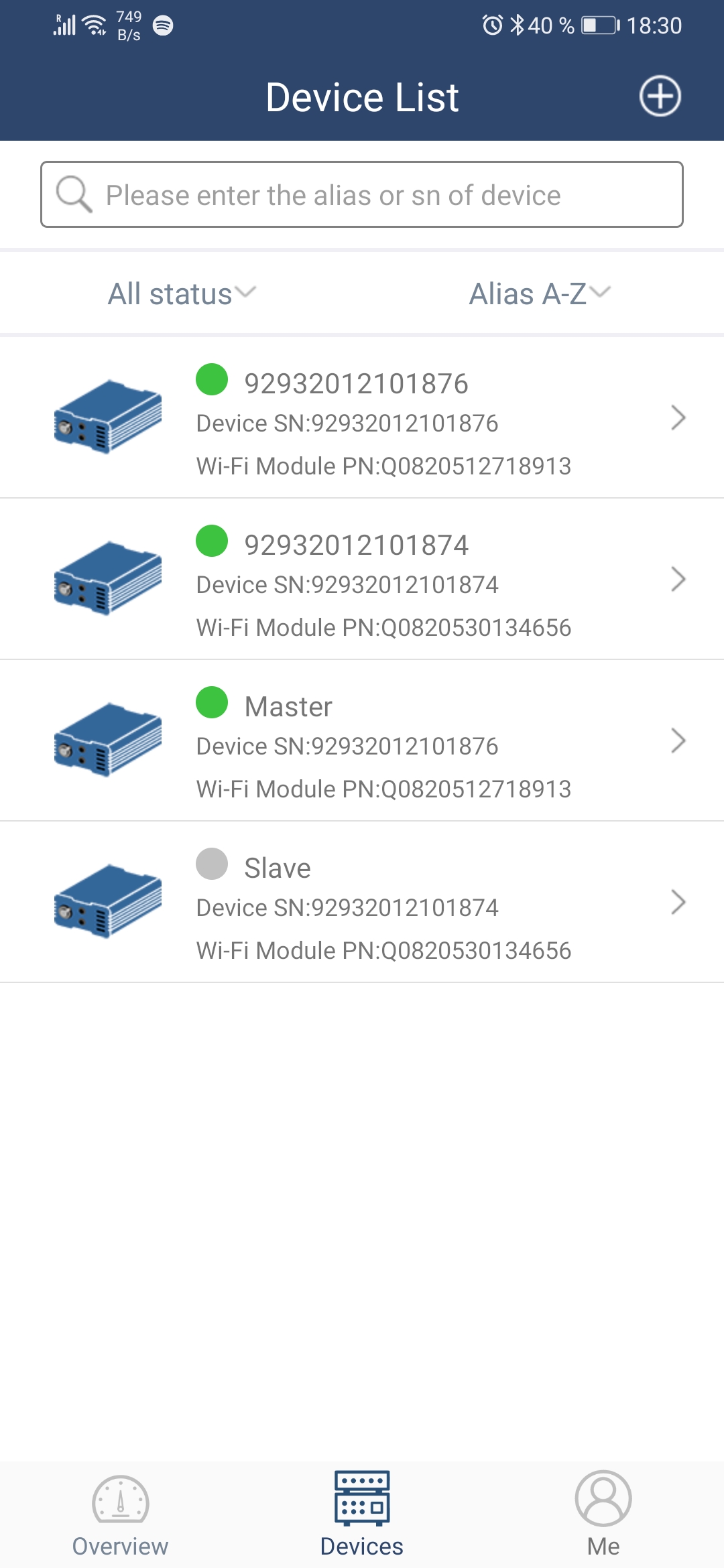

Chlapi uz druhy krat sa mi stalo, ze mi vo watchpowery vyhodilo duplicitne wifi moduly a robi mi to sarapatu v logovani, lebo od toho chyboveho momentu sa nezapisuje historia do starsich (master, slave) ale do novych profilov.
Jednoducho mozem vymazat stare profily a pokracovat v novovytvorenych, ale pridem o historiu ;-(
Nenasiel niekto daku fintu???

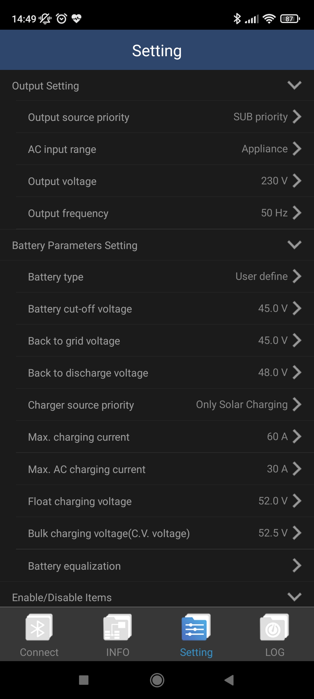

SBU mam nastaveny, a "Charge priority priority" na "Only solar charging". Ale ted zase nastalo to, že na PIPu vyskocila hlaska A4 - vybitá baterie. Proč teda dovolil vybit baterii vic nez je nastaveny.
9 x LONGI 375Wp + MPP Solar PIP 5048GK + US2000C
- Příspěvky: 3781
- Reputace:585
Re: PIP 5048MK nastavení
Tohle v menu nemáš? Napětí nelze posunout níže kam se nedostane? A teď vidím v tvém podpisu model GK,to ale není King.
