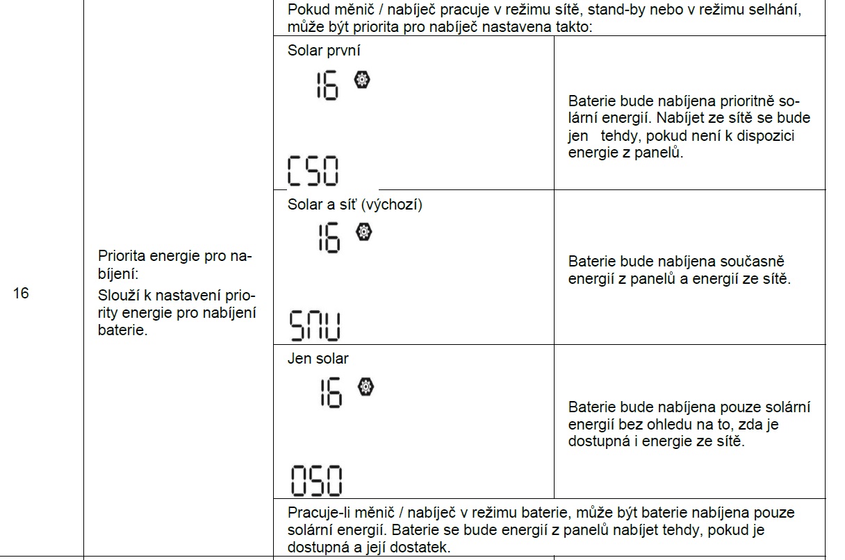

Nastavení podle manuálu má být takto:
Položka 01: SBU
Položka 02: Podle doporučení výrobce - maximální nabíjecí proud
Položka 05: USE
Položka 12: Podle požadované hloubky vybíjení baterie
Položka 13: Podle požadovaného nabití baterie
Položka 16: SLB / UDC
Položka 26: Dle doporučeného napětí výrobce
Položka 27: Dle doporučeného napětí výrobce
Položka 29: Dle požadované maximální hloubky vybíjení baterie

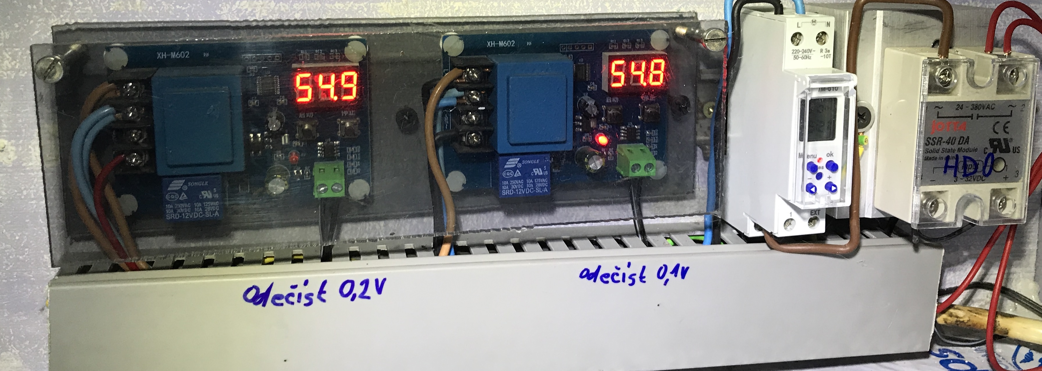

Majkl píše:Jelikož jsem na nadcházející dobu temna dal dohromady nabíjení z DS, jehož účelem je přelévání elektřiny z nízkého tarifu, podělím se tady s tím, jak to mám udělané. Třeba o někoho bude inspirovat.
V normálním provozu jsou měniče odpojené od DS (ostrov). Přívod z DS do měničů jde přes 2 pólový (25A) stykač. Jeho cívku pak ovládají 2 samostatné obvody s následující logikou:
1. Nabíjení v době NT - napětí baterie pod 55,5V and čas 12:30 - 23:30 and HDO sepnuto = nabíjej. Nabíjení se vypne při dosažení 57,5V, nebo konci NT
2. Nouzové nabíjení - napětí baterie pod 53,5V = nabíjej. Nabíjení se vypne při dosažení 54V
Na měniči je pak nastaveno:
01 - SBU
11 - (2x) 30A
12 - 57V
13 - 58V
16- SLb UCb
V případě dotazů na detaily jsem samozřejmě k dispozici
