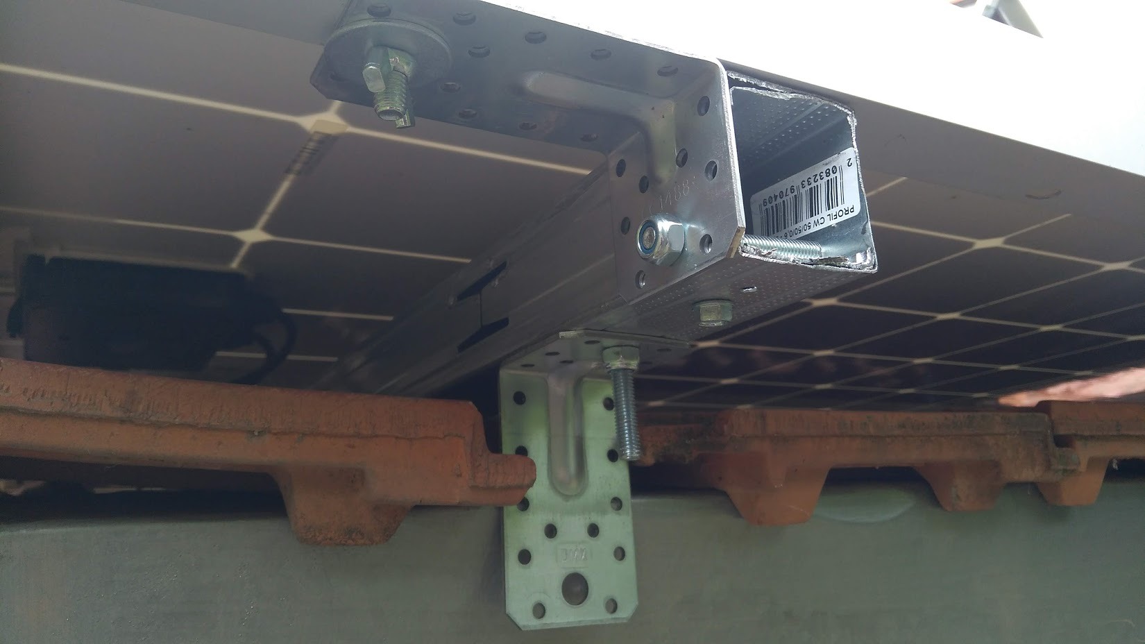

Re: Uchycení solárního panelu-montáž
Mé první dva panely jsou už 6. rok "uchyceny" v UW profilu. Mám k nim dobrý přístup a kdyby se něco dělo, tak to předělám, ale zatím to vypadá stále stejně, tak není tlak, něco s tím dělat. Trochou PUR pěny (nyní zoxidované do rezava) jsou zatěsněny, aby se neviklaly. Zbytek už je na Al profilech. Větší pole, nebo hůře přístupné panely, bych dával na Al profily.
Bych řekl že ti ty profily jsou stín podle tě fotky že?rva píše:Mé první dva panely jsou už 6. rok "uchyceny" v UW profilu. Mám k nim dobrý přístup a kdyby se něco dělo, tak to předělám, ale zatím to vypadá stále stejně, tak není tlak, něco s tím dělat. Trochou PUR pěny (nyní zoxidované do rezava) jsou zatěsněny, aby se neviklaly. Zbytek už je na Al profilech. Větší pole, nebo hůře přístupné panely, bych dával na Al profily.
To tak jen vypadá jak to fotím zespodu. Články zastíněné nejsou.diablo007 píše:Bych řekl že ti ty profily jsou stín podle tě fotky že?
