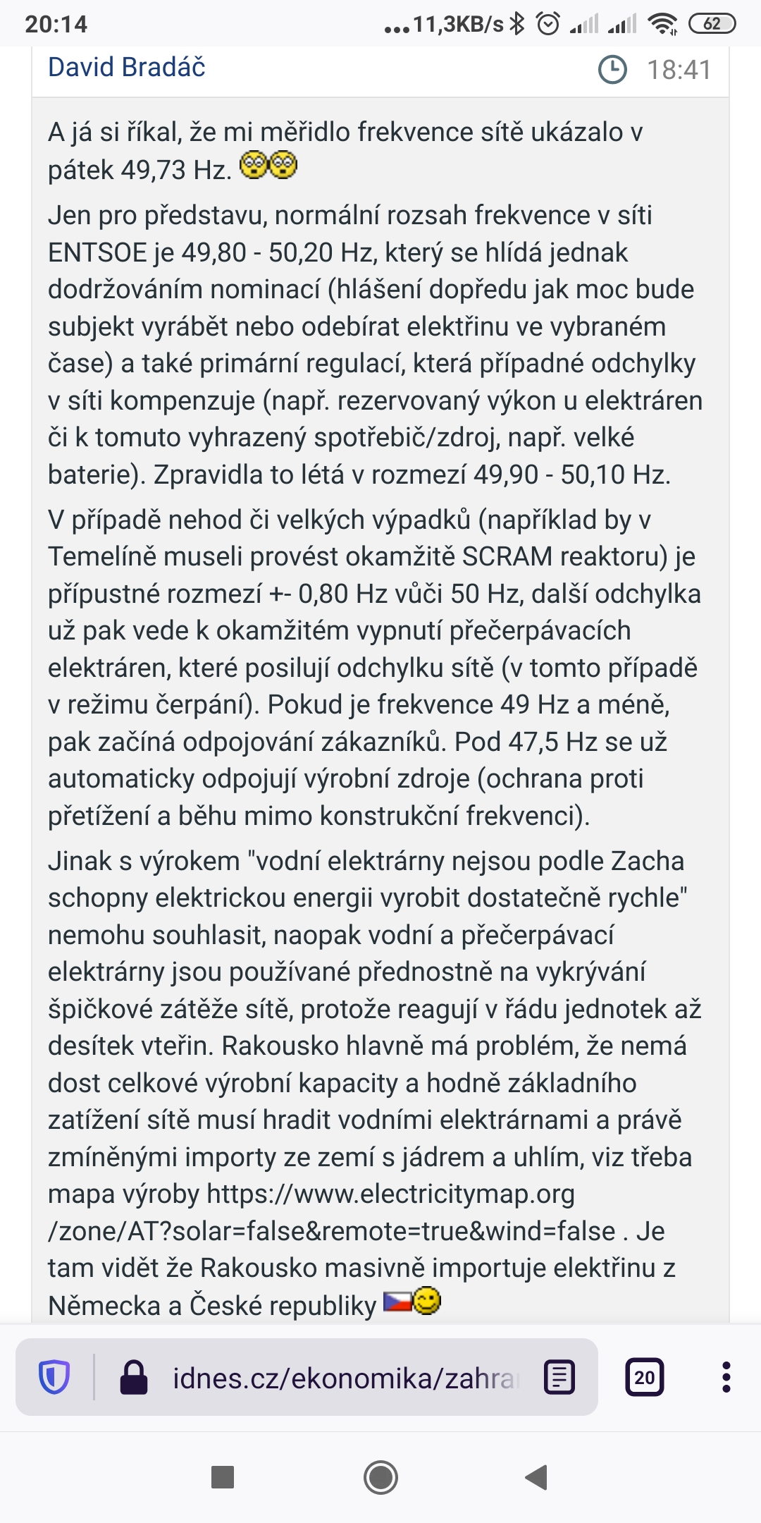

na netu,už nevím kde k tomu vyšel článek pojednávající co je třeba dělat aby se to nešířilo a naopak stabilizovalo,jen o příčině se píše,nespecifikované kolísání někde v regionu rumunska a balkánu...a že budou stav analizovat.Předešlý článek,že to způsobilo počínání rakouska používáním alternativních zdrojů prý bylo vyloučeno....těžko se v tom vyznat,na to by bylo třeba vědět víc dat a ne vycházet jen z neúplných informací leckdy i tendečně upravených.Jinak regulace funguje na principu,čeho je málo tak se doplní,pokud moc tak se ubere,jen realizace je u většího celku trošku složitější...

Spise by me zajimaly detailnejsi kroky pro stabilizaci.
Viz treba jeden prispevek v jinak zbytecne diskuzi (viz priloha)

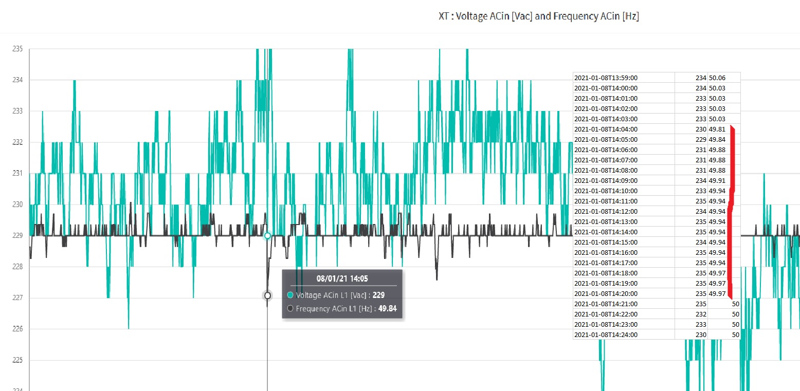

divne,
ja som pozeral svoje data, u mna klesla frekvencia gridovej siete na 49.84 v rozmedzi 14.04-14.08. data mam merane raz za minutu.
08.01.2021 14:04 49.75 233 0 0.11 0.19 50 50.03
08.01.2021 14:05 49.75 231 0 0.1 0.11 50 49.84

U mňa to studer zaregistroval takto:
14:04 hod. - 49,81Hz

u mně takto
- Výstřižek.PNG (17.26 KiB) Zobrazeno 3417 x
