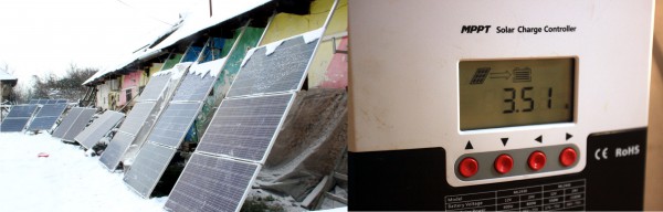

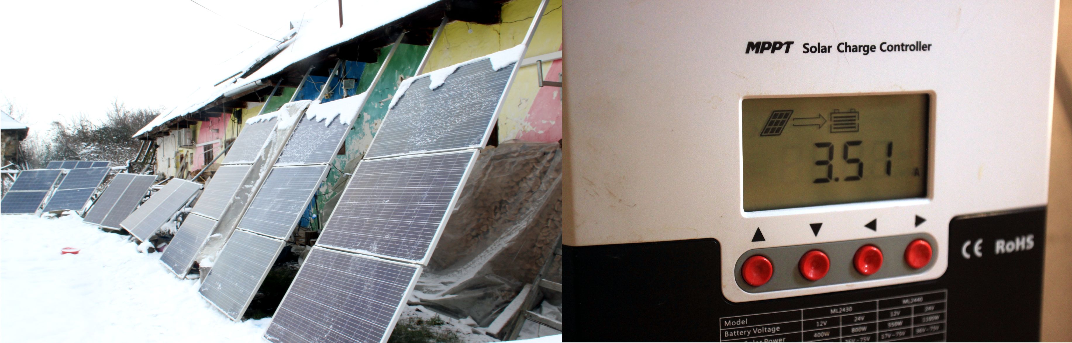

Ja som za rucny deicing, ak bude celý deň jasno a nehrozí pri ručnom prataní snehu
z panelov zranenie človeka.
Dnes som dostal z panelov pred odprataním 13 W,
po odprataní snehu metličkou z auta 91 W. / na 4 x 285 Wp /
Skúšal som puštať do 2S panelov napatie nad Voc a prúd sompostupne zvyšoval,
ale ako som videl na videu z GoPro, neviedlo to nikam, strašný únik tepla do okolia.
Neviem si predstaviť ako spočítate pre každý string vhodné napatie pre danú teplotu,
a ako tam dostanete presné napatie a prúd.
Ešte ma napadá 1500 W halogen za panel, ale zase manipulácia len na zemi.
Tie dva panely hore na streche nemá zmysel odpratávat pre 46 W.
A to je fotkách dnešný prašan,ani ten nejde pri takomto sklone dole.

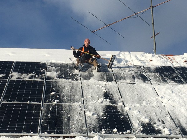

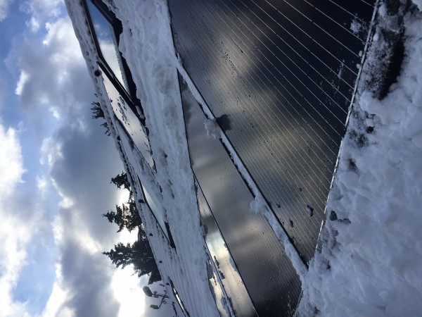

Já jsem měl ten sníh přimrzlý,protože byly teploty kolem 0°C a dnes přez noc -10°C. Šlo to těžko dlouhou tyčí,metlou vůbec a i tak tam zůstala vrstvička namrzlého,ale o to se postará slunce za hoďku.
- Reputace:514
Re: De-Icing - odmrazovanie panelov v zime
Jak jednou prašan povolí a zmrzne tak už se dá odstranit jen následujícim zařízením.
KOŠTĚ
Potřebný výkon: 100-150W
Palivo: lidské sádlo.
KOŠTĚ

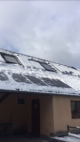

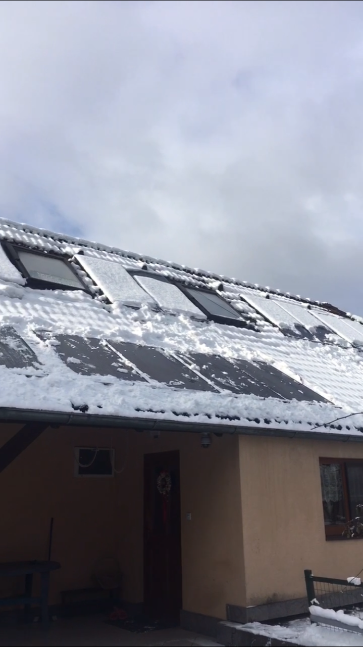

Ja to tiež zatiaľ robím metlou na 3/4 PPR ke ... ale na niektoré panely nedosiahnem...
Dnes pred očistením 25W/h po očistení 290W/h a to zostali niektoré ešte namrznuté ...
Východná strana má asi 3-4 s námrazou z 13 panelov. (Všetky v sérii)
Na západnej je na spodku stále pás snehu nemám tam dobrý prístup tak odtial ide tak 25w/h.
Preto ma zaujíma napr "zimný nástrek" sú spreje na antény a na VF techniku čo sa používajú v horách
ale aký by to malo účinok na sklo panelu netuším.
Parabolu na satelit som nastriekal pred 2 rokmi WD čkom a odvtedy som ju v zime neometal.. predtym stále..
