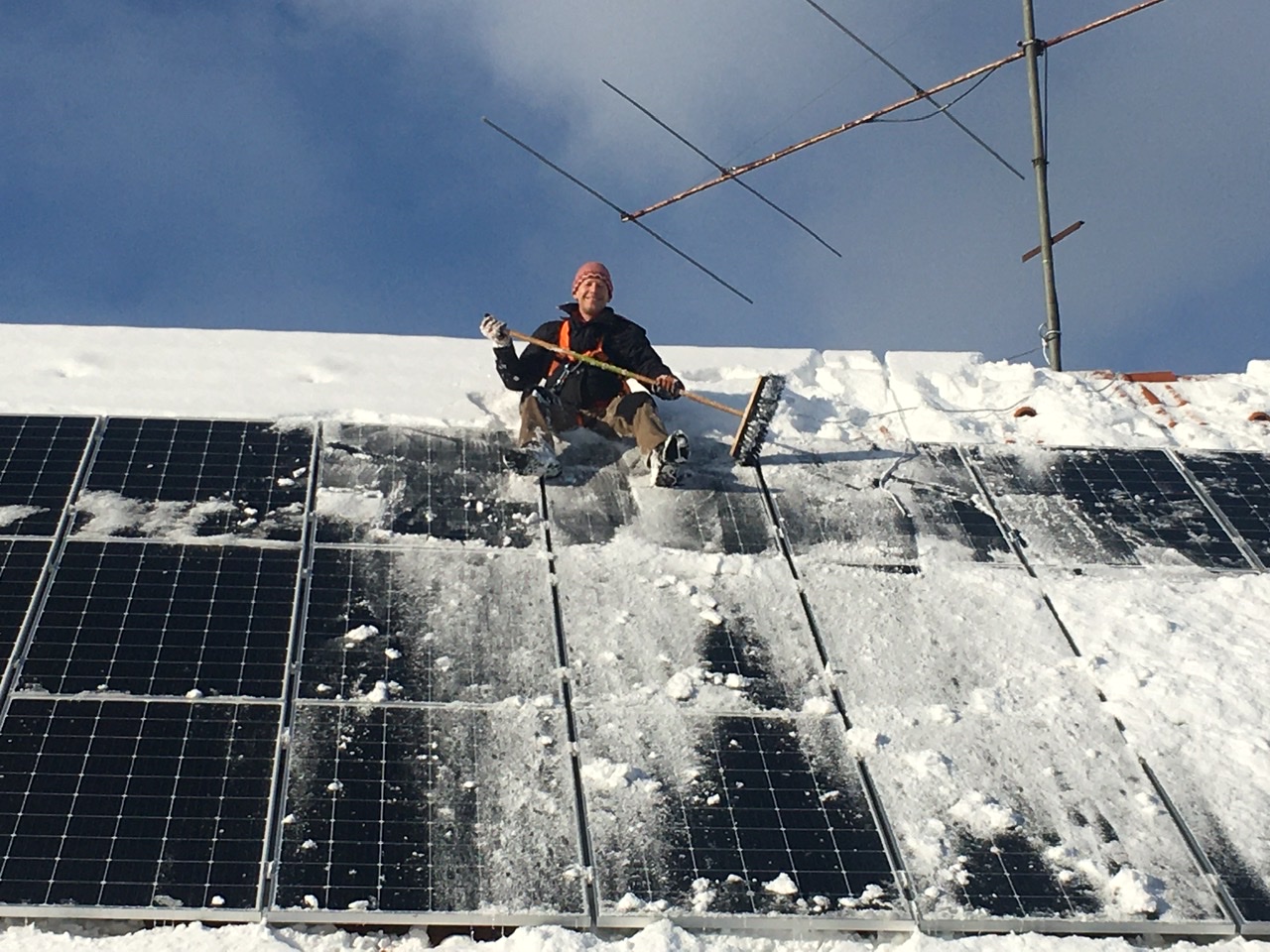

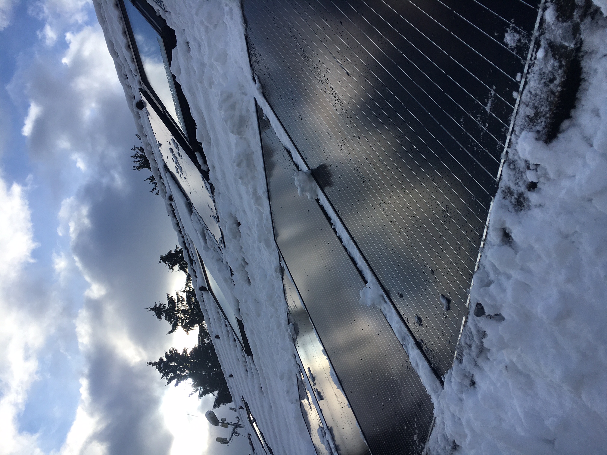

Ja som za rucny deicing, ak bude celý deň jasno a nehrozí pri ručnom prataní snehu
z panelov zranenie človeka.
Dnes som dostal z panelov pred odprataním 13 W,
po odprataní snehu metličkou z auta 91 W. / na 4 x 285 Wp /
Skúšal som puštať do 2S panelov napatie nad Voc a prúd sompostupne zvyšoval,
ale ako som videl na videu z GoPro, neviedlo to nikam, strašný únik tepla do okolia.
Neviem si predstaviť ako spočítate pre každý string vhodné napatie pre danú teplotu,
a ako tam dostanete presné napatie a prúd.
Ešte ma napadá 1500 W halogen za panel, ale zase manipulácia len na zemi.
Tie dva panely hore na streche nemá zmysel odpratávat pre 46 W.
A to je fotkách dnešný prašan,ani ten nejde pri takomto sklone dole.

Ja to tiež zatiaľ robím metlou na 3/4 PPR ke ... ale na niektoré panely nedosiahnem...
Dnes pred očistením 25W/h po očistení 290W/h a to zostali niektoré ešte namrznuté ...
Východná strana má asi 3-4 s námrazou z 13 panelov. (Všetky v sérii)
Na západnej je na spodku stále pás snehu nemám tam dobrý prístup tak odtial ide tak 25w/h.
