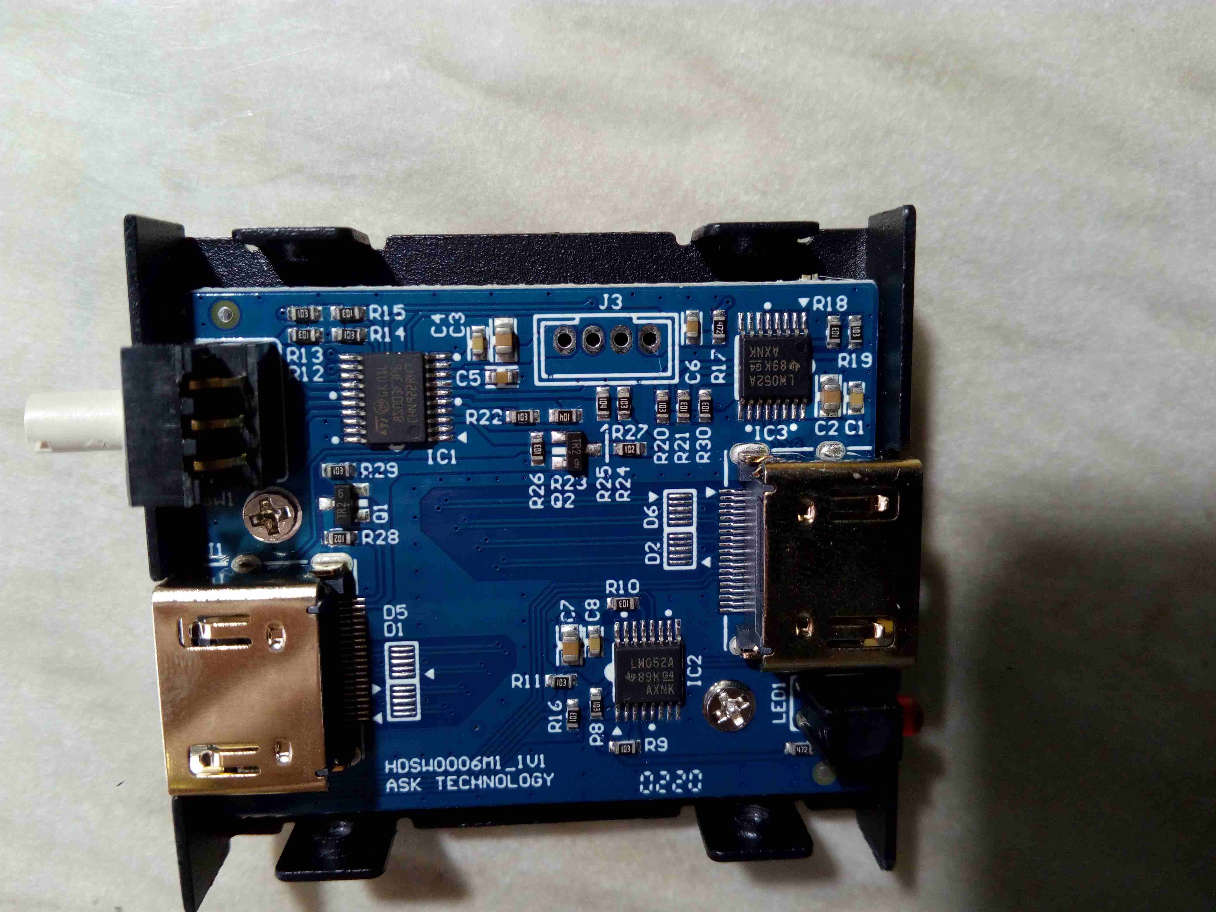

Zkuste si do PC zapojit edid emulátor a až do něj kabel do monitoru...
Teď jsem našel tohle, ale asi to není to co jsme použili...
https://www.omko.cz/hdmi-edid-emulator- ... odpora-4k/
Nápověda:
EDID je nově označení EEPROM v monitoru, dříve to bylo DDC
V tom odkazu je ten obrázek se šipkami blbě
Nám se tenkrát osvědčil nějaký programovatelný, tento má přepínač s přednastavenými režimy.
Nápověda:

Re: Kvalita sítě
Našel jsem to na Ali, tak počkejte, až to dorazí na vyzkoušení, jestli to funguje.
https://www.aliexpress.com/item/33004733498.html

Re: Kvalita sítě
Zařízení dorazilo už asi před 3 týdny, ale závada se nevyskytovala, tak nebylo jak vyzkoušet. Včera jsem přehodil PC na výstup druhého měniče a dnes se závada ukázala. Bohužel i když bylo vloženo dané zařízení. O atrapu se přitom nejedná - na to je to uvnitř dost složité a i když na zařízení nastavím jiné rozlišení, tak PC dané rozlišení ohlásí. Vracím se tedy zpět tam, kde jsem začal - jedná se asi rušení na výstupu jednoho měniče.

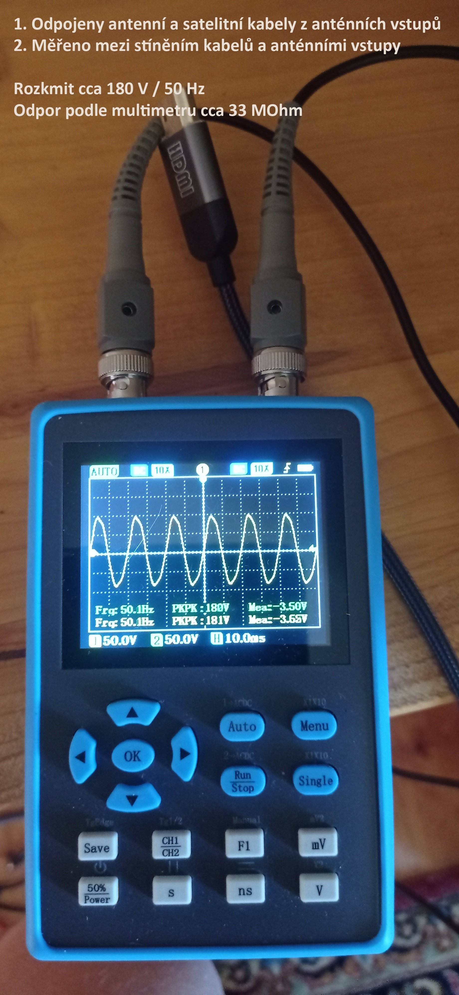

Zkoušel jsem všechno možné a jediné co funguje je když se od tv odpojí antenní kabely (pozemní a satelitní).
1. Jejich stínění je uzemněno (mezi PE a stíněním je 0 Ohm a žádné měřitelné napětí).
2. Po jejich odpojení od TV je mezi stíněním a TV (antenním konektorem) odpor cca 33 MOhm (multimetr) a velmi měkké napětí o rozkmitu cca 180 V / 50 Hz (osciloskop): TV je připojena dvouvodičově.
Zkusil jsem "uzemnit" kostru antenních vstupů přes bezpečnostní kondenzátor X2 na PE svorku, ale ještě se to zhoršilo.
Netuším, jak takovou šlamastiku vyřešit. Přece nebudu odpojovat antenní kabely.

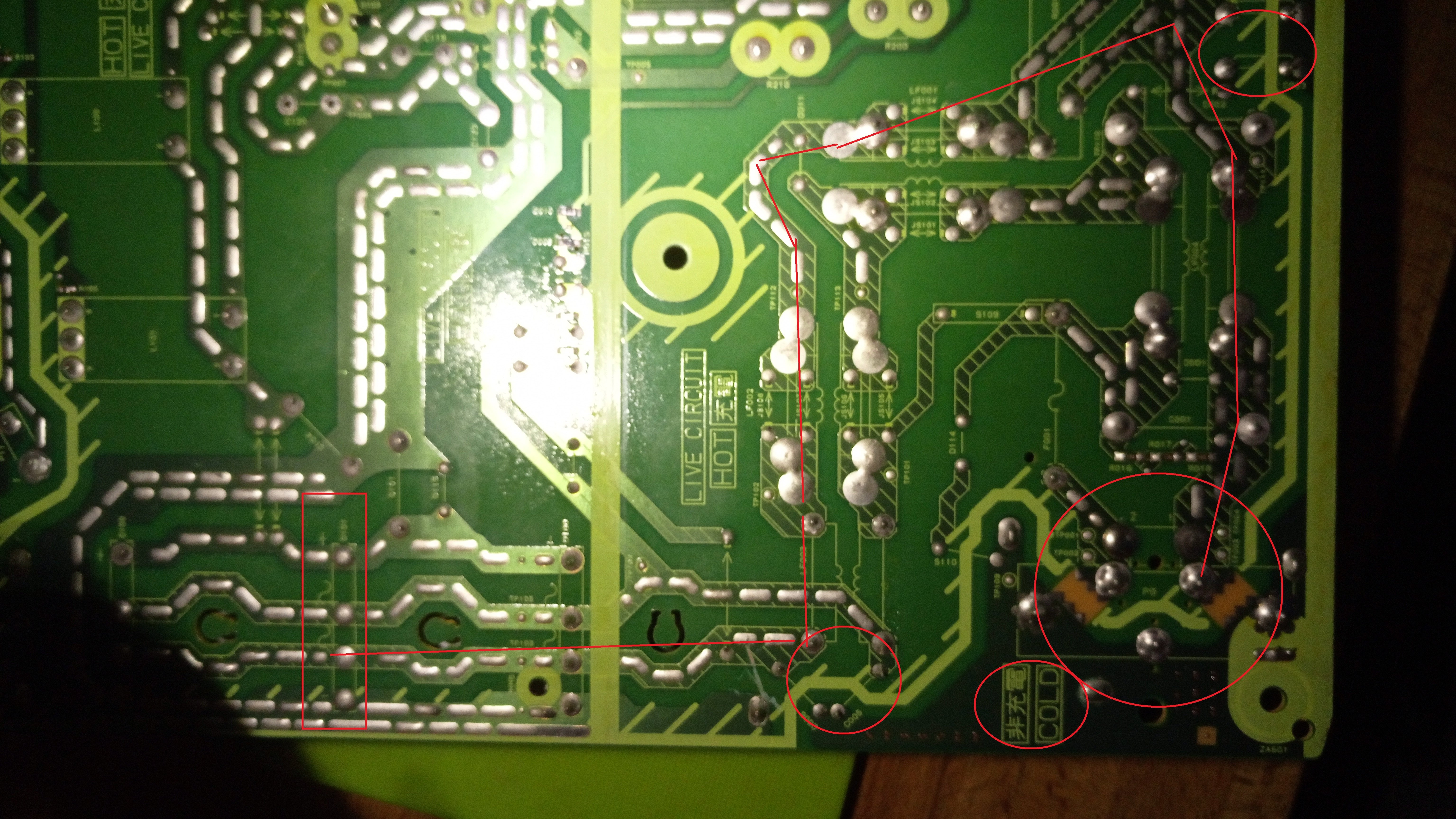

Re: Kvalita sítě
Když si vytahnu tv zdroj, jediné co je spojeno s 50Hz jsou modré kondy a vybíjecí DPS pady přímo pod konektorem 230V. Typuji to na vlhkost a na ty pady a kondy.
