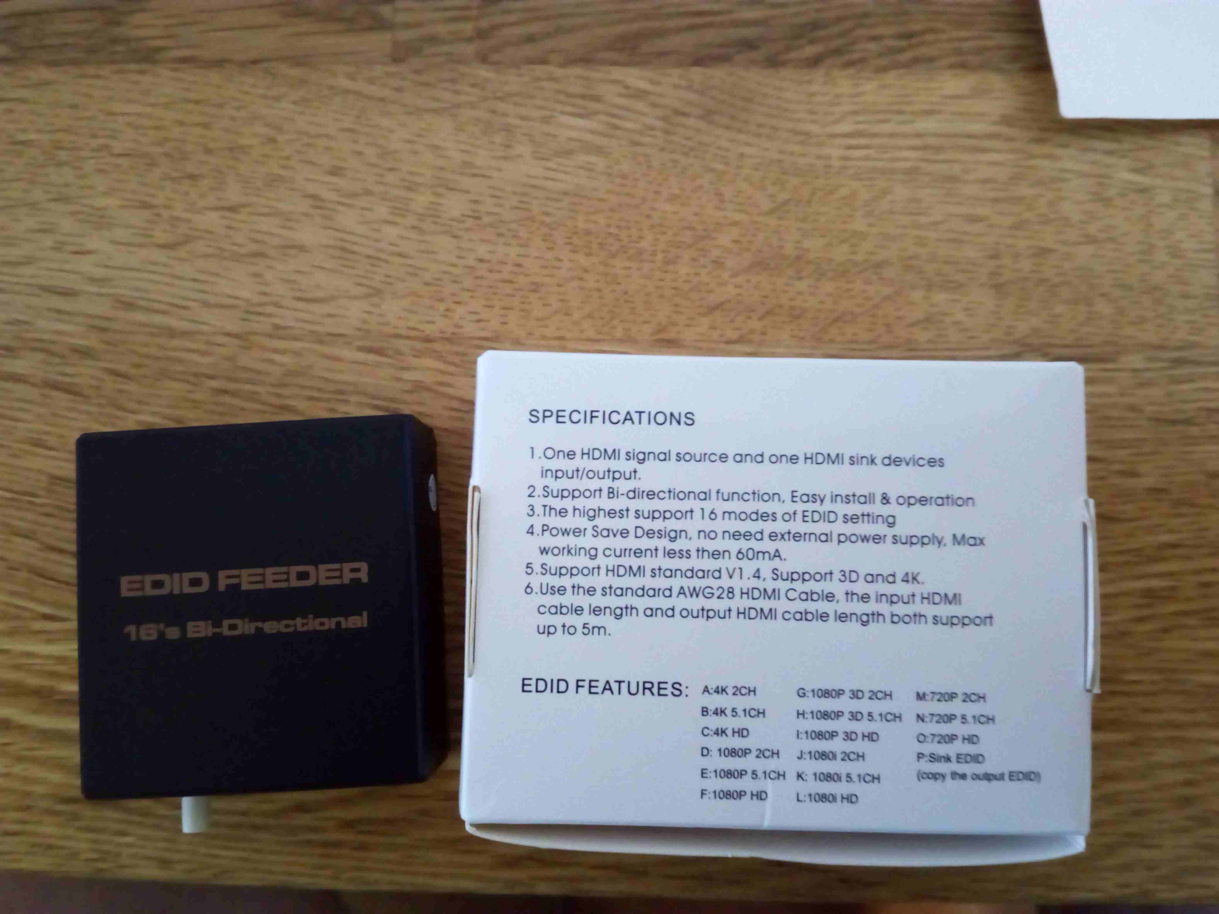

Zkuste si do PC zapojit edid emulátor a až do něj kabel do monitoru...
Teď jsem našel tohle, ale asi to není to co jsme použili...
https://www.omko.cz/hdmi-edid-emulator- ... odpora-4k/
Nápověda:
EDID je nově označení EEPROM v monitoru, dříve to bylo DDC
V tom odkazu je ten obrázek se šipkami blbě
Nám se tenkrát osvědčil nějaký programovatelný, tento má přepínač s přednastavenými režimy.
Nápověda:

Našel jsem to na Ali, tak počkejte, až to dorazí na vyzkoušení, jestli to funguje.
https://www.aliexpress.com/item/33004733498.html

Zařízení dorazilo už asi před 3 týdny, ale závada se nevyskytovala, tak nebylo jak vyzkoušet. Včera jsem přehodil PC na výstup druhého měniče a dnes se závada ukázala. Bohužel i když bylo vloženo dané zařízení. O atrapu se přitom nejedná - na to je to uvnitř dost složité a i když na zařízení nastavím jiné rozlišení, tak PC dané rozlišení ohlásí. Vracím se tedy zpět tam, kde jsem začal - jedná se asi rušení na výstupu jednoho měniče.
