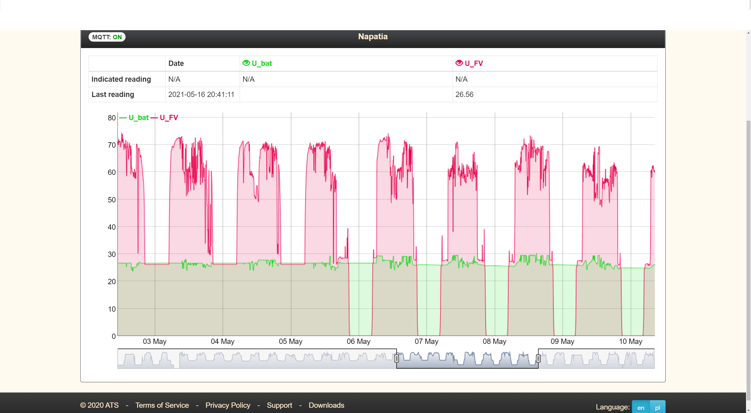

Re: Pip 3024 MSP MPPsolar 24V 3000W
Taky jsem zíral jako blázen na ten graf, když jsem přehodil panely z MPP Solar na Epsolar Xtra.
