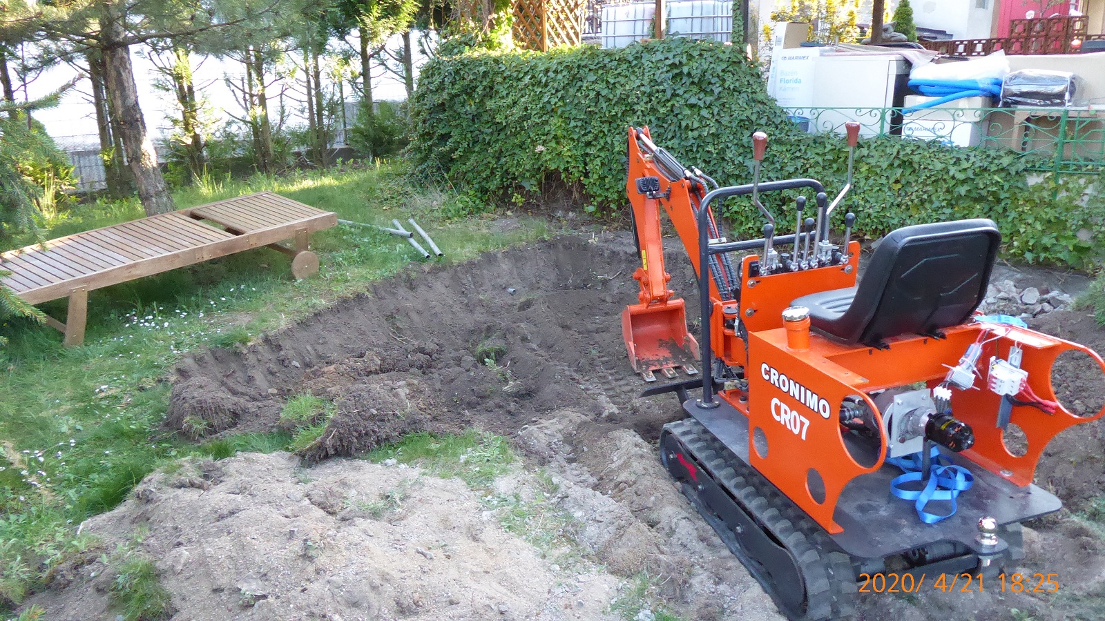

Předpokládám, že abrams pořídil bazén (na fotce v krabici). A místo práce s krumpáčem nebo zavolání minibagru na hodinu radši zakoupil minibagr, vyndal motor spalující zbytky dinosaurů a instaloval DC motor.
Asi nechtěl hlukem rušit jeho paní, která už v plavkách na lehátku chytá bronz a čeká na dokončení bazénu
Není to už diagnóza?
Nechybí tomu bagru teď ta zátěž?
Čím je to poháněné? Vidím jistič a dál už nic. Kabel do elektrárny nebo zde chybí battery back?

Mne se tam líbí ta kula ta by skoro značila že to za sebou ten batery pack může tahat na vozíku

Osobně jsem to viděl v akci, je jenom trochu slyšet hydraulický čerpadlo a malinko motor, takže vlastně je to potichu.
Proč si myslíte, že je tam ta kurtna a prázdný místo na plošině? Že by na baterky?
Na kuli se dá zapojit vozík, kterým odvezeš vytěženej materiál někde k silnici...

rachot origo klechtačky byl otřesnej , viz odkaz od admina , holt dýzl . Škube to díky "kvalitnímu" čínskýmu hydraulickýmu rozvaděči - bazmek z nějž trčí ovládací páky .
Žlutý bagřík v odkazu jede na benál - proto onen kultivovanější ruchový projev .
Na fotce
chybí , byla na nabíječce
Na fotce
