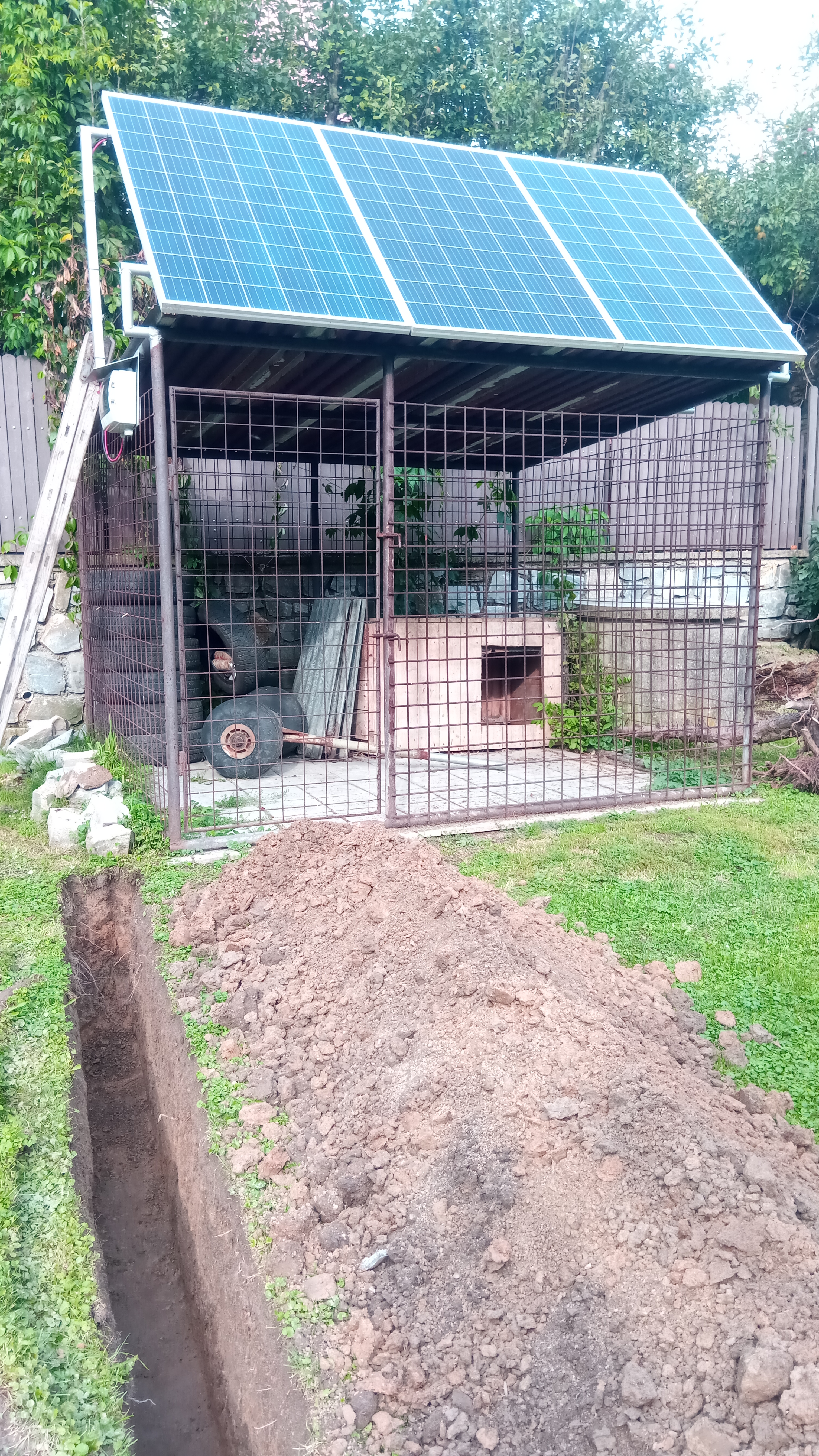

tak jsem po dlouhém pročítání tohoto fóra dospěl ke stavbě menší elektrárničky. Co mě k tomu vedlo? No především časté výpadky DS. Tyto výpadky jsou ve větší či menší míře ovlivněné převážně počasím a mnohdy trvají i několik hodin. Časté pády stromů na vedení DS. Jelikož jsem měl malé zkušenosti již z dřívějška, kdy jsem provozoval malí 10Wp panýlek, který se používal pouze na dobíjení mobilních telefonů a na jeden led pásek ke svícení u pracovního stolu. Tak jsem se pustil do stavby něčeho malinko většího.
Prozatimní konfigurace je 825Wp v panelech a 24V systém. Je však plánováno přejít na 48V někdy v příštím roku.
Sklon panelů je 45° a jsou natočeny jihozápadním směrem. Využil jsem střechy kotce pro pejska kterého už delší dobu nemáme. Další místo na rozšiřování je a už se s tímto počítalo při kopání kabelu. Zatím je to trošku provizorní a není to nějak učesané. Teprve to zprovoznuji, ale počasí vůbec nepřeje.

Ten kabel od panelů je tak tlustej, nebo je na něm černej husí krk ? Co to je za průřez, a jak moc plánuješ to rozšířit?

Kabel je to 3x16mm² CYKY a je uložen v UV odolné černé chráničce o průměru 40mm. Rozšíření planuji prodloužení konstrukce stávajícího kotce směrem ke studni zatím o další 3 panely. Do budoucna mam ještě nataženou druhou chráničku k šupni která není na fotkách a tam by se teoreticky mohlo vměstnat až 9 panelů na jihovýchodní stranu.

CYKY 3x16 jsem ještě neviděl. Ale aspoň víš, k čemu je ten zelenožlutej drát dobrej...

jj obec je to Bušín ale trochu jsem si to zkrátil. Takže jo je to kousek od Mohelnice asi 30 km odhadem. Jj mam ten zelenožlutej tam právě kuli zemnění respektive pospojování všeho. Ještě budou uzemněny pak i panely a samotná konstrukce kotce. Bohužel jsem se k tomu ještě nedostal a plánuji to na jaro.
