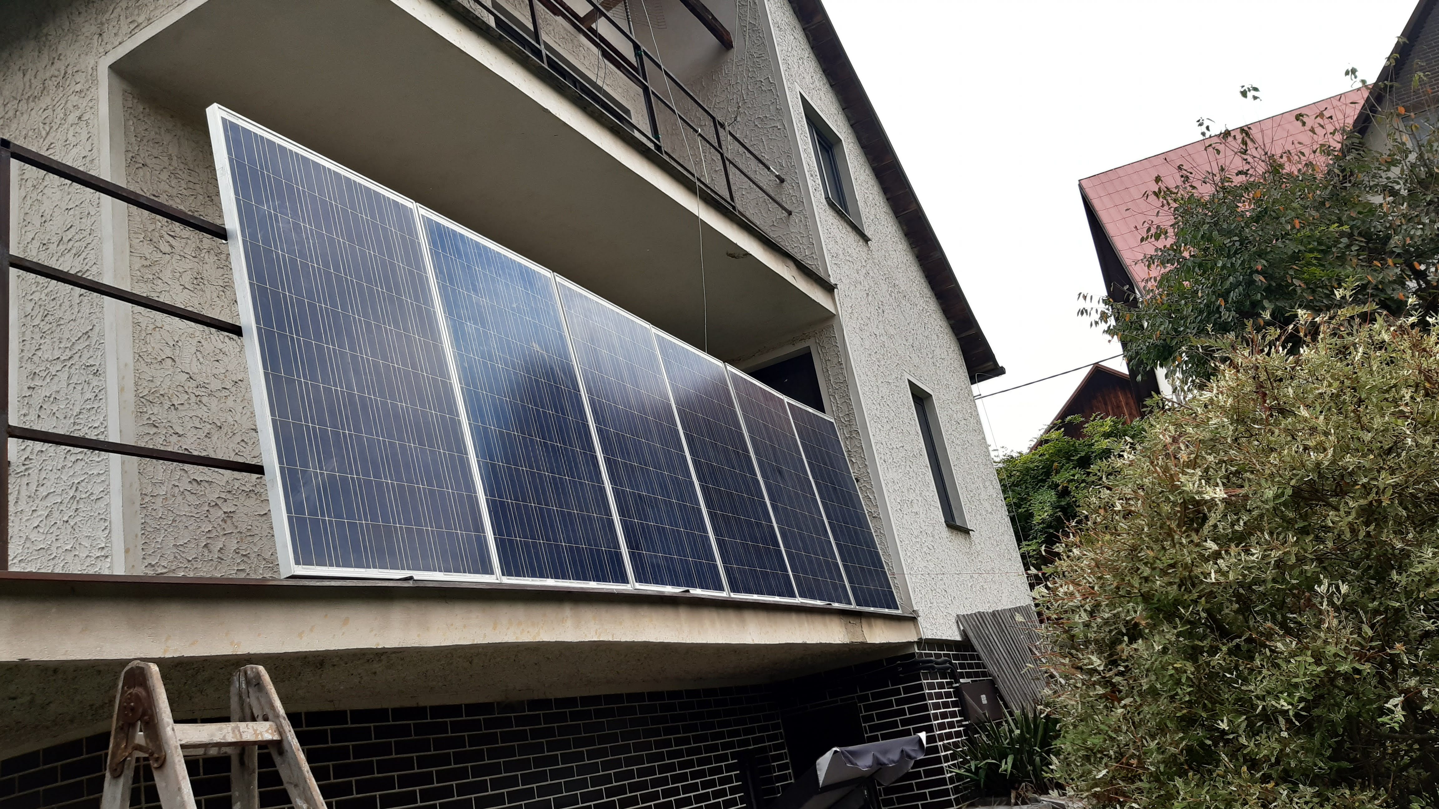

tak jsem po dlouhém pročítání tohoto fóra dospěl ke stavbě menší elektrárničky. Co mě k tomu vedlo? No především časté výpadky DS. Tyto výpadky jsou ve větší či menší míře ovlivněné převážně počasím a mnohdy trvají i několik hodin. Časté pády stromů na vedení DS. Jelikož jsem měl malé zkušenosti již z dřívějška, kdy jsem provozoval malí 10Wp panýlek, který se používal pouze na dobíjení mobilních telefonů a na jeden led pásek ke svícení u pracovního stolu. Tak jsem se pustil do stavby něčeho malinko většího.
Prozatimní konfigurace je 825Wp v panelech a 24V systém. Je však plánováno přejít na 48V někdy v příštím roku.
Sklon panelů je 45° a jsou natočeny jihozápadním směrem. Využil jsem střechy kotce pro pejska kterého už delší dobu nemáme. Další místo na rozšiřování je a už se s tímto počítalo při kopání kabelu. Zatím je to trošku provizorní a není to nějak učesané. Teprve to zprovoznuji, ale počasí vůbec nepřeje.

Ten kabel od panelů je tak tlustej, nebo je na něm černej husí krk ? Co to je za průřez, a jak moc plánuješ to rozšířit?

Kabel je to 3x16mm² CYKY a je uložen v UV odolné černé chráničce o průměru 40mm. Rozšíření planuji prodloužení konstrukce stávajícího kotce směrem ke studni zatím o další 3 panely. Do budoucna mam ještě nataženou druhou chráničku k šupni která není na fotkách a tam by se teoreticky mohlo vměstnat až 9 panelů na jihovýchodní stranu.

Tak jsem zase trošku poskočil. Přechod na 48v už proběhl a přidal jsem pár panelů. Přibyl také druhý regulátor EPsolar 150VDC/50A 5415AN. Měnič vyměněn za EPever IPower Plus 5000W 48V. Stále to je zkušební zapojení.
