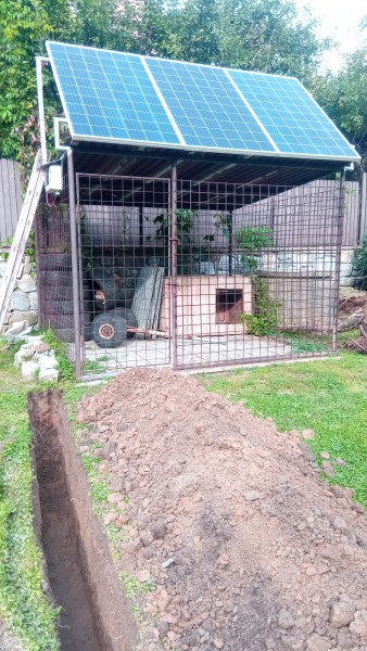

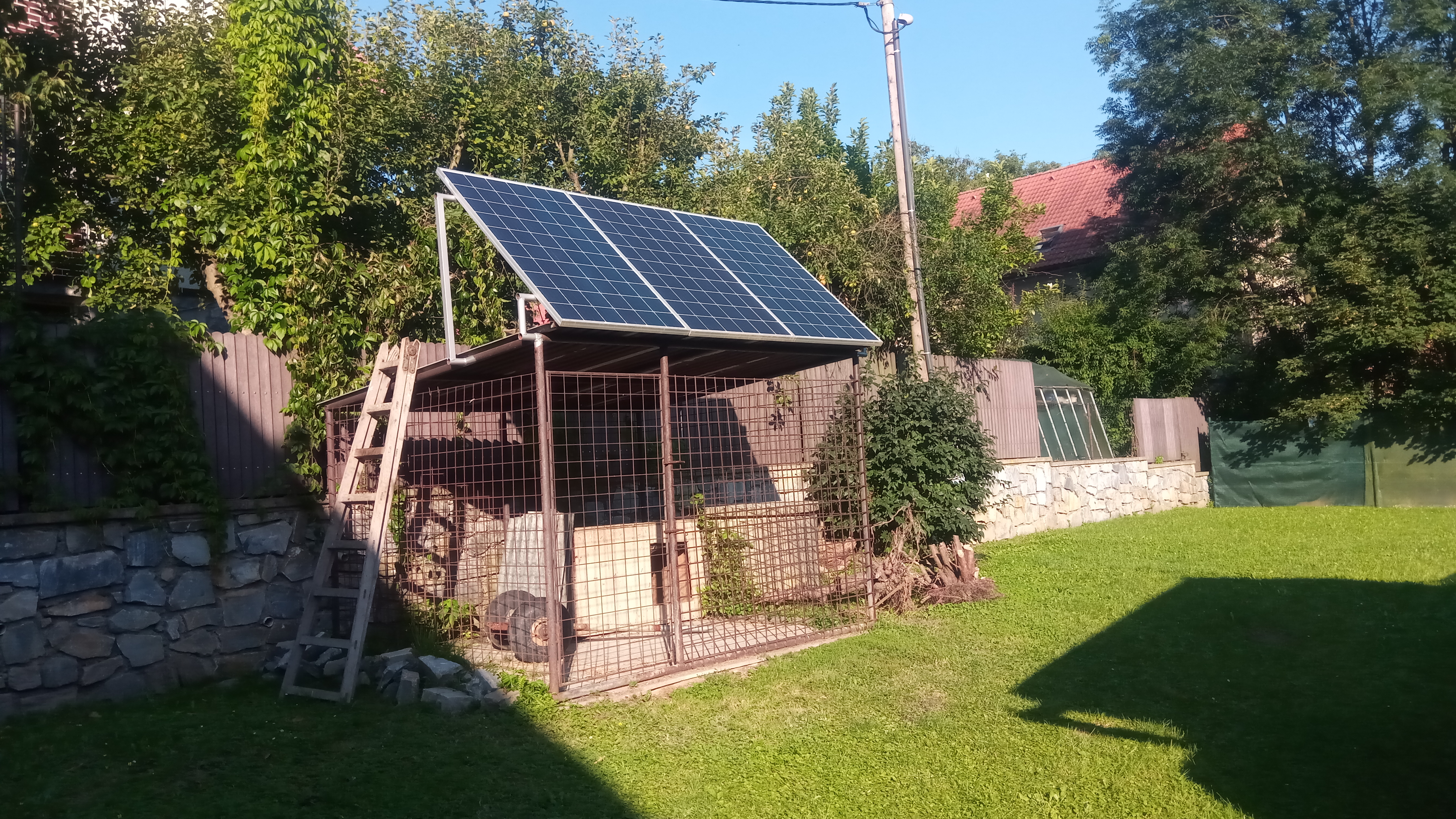

tak jsem po dlouhém pročítání tohoto fóra dospěl ke stavbě menší elektrárničky. Co mě k tomu vedlo? No především časté výpadky DS. Tyto výpadky jsou ve větší či menší míře ovlivněné převážně počasím a mnohdy trvají i několik hodin. Časté pády stromů na vedení DS. Jelikož jsem měl malé zkušenosti již z dřívějška, kdy jsem provozoval malí 10Wp panýlek, který se používal pouze na dobíjení mobilních telefonů a na jeden led pásek ke svícení u pracovního stolu. Tak jsem se pustil do stavby něčeho malinko většího.
Prozatimní konfigurace je 825Wp v panelech a 24V systém. Je však plánováno přejít na 48V někdy v příštím roku.
Sklon panelů je 45° a jsou natočeny jihozápadním směrem. Využil jsem střechy kotce pro pejska kterého už delší dobu nemáme. Další místo na rozšiřování je a už se s tímto počítalo při kopání kabelu. Zatím je to trošku provizorní a není to nějak učesané. Teprve to zprovoznuji, ale počasí vůbec nepřeje.
Aktuální komponenty jsou:
panely 3x275Wp Canadian Solar (které jsem pořídil na bazaru tohoto fóra)
regulátor Epsolar XTRA 4415N MPPT 40A 12V-48V
měnič 24V 1500W čistá sinusovka (koupený za výhodnou cenu na bazaru)

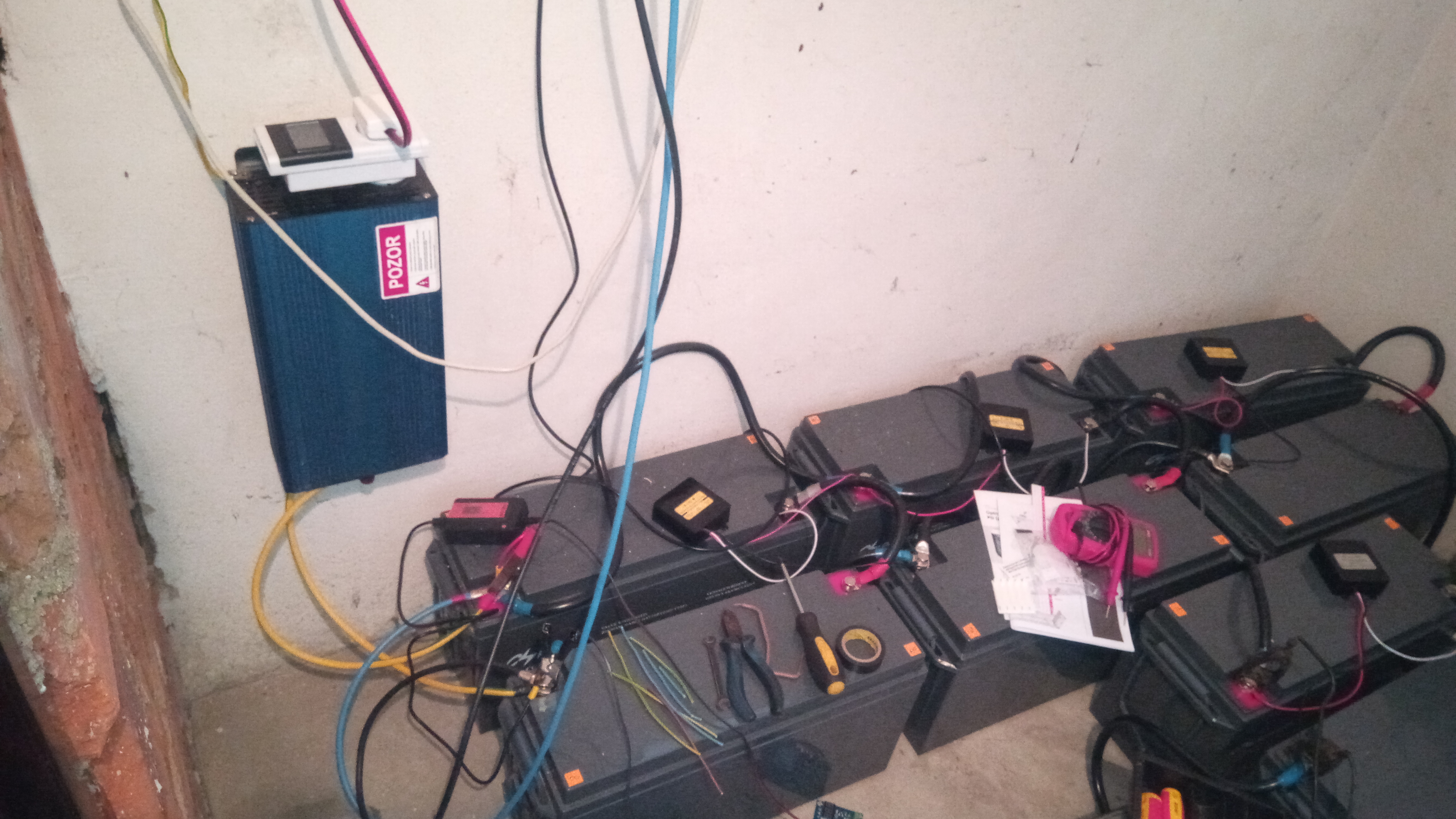

baterie zatím PB 8x150Ah Gel (opět zakoupené zde na bazaru tohoto fóra)
Určitě se zde do budoucna budu ptát na některé věci. Případně někde zde na fóru. Zatím jsem si vystačil s pasivním získávaní nepřeberného množství informací, které tu jsou. Za což jsem vděčný všem co tu na fóru jsou a rádi se podělí o znalosti. A velké díky taky Adminovi, že to tu funguje.

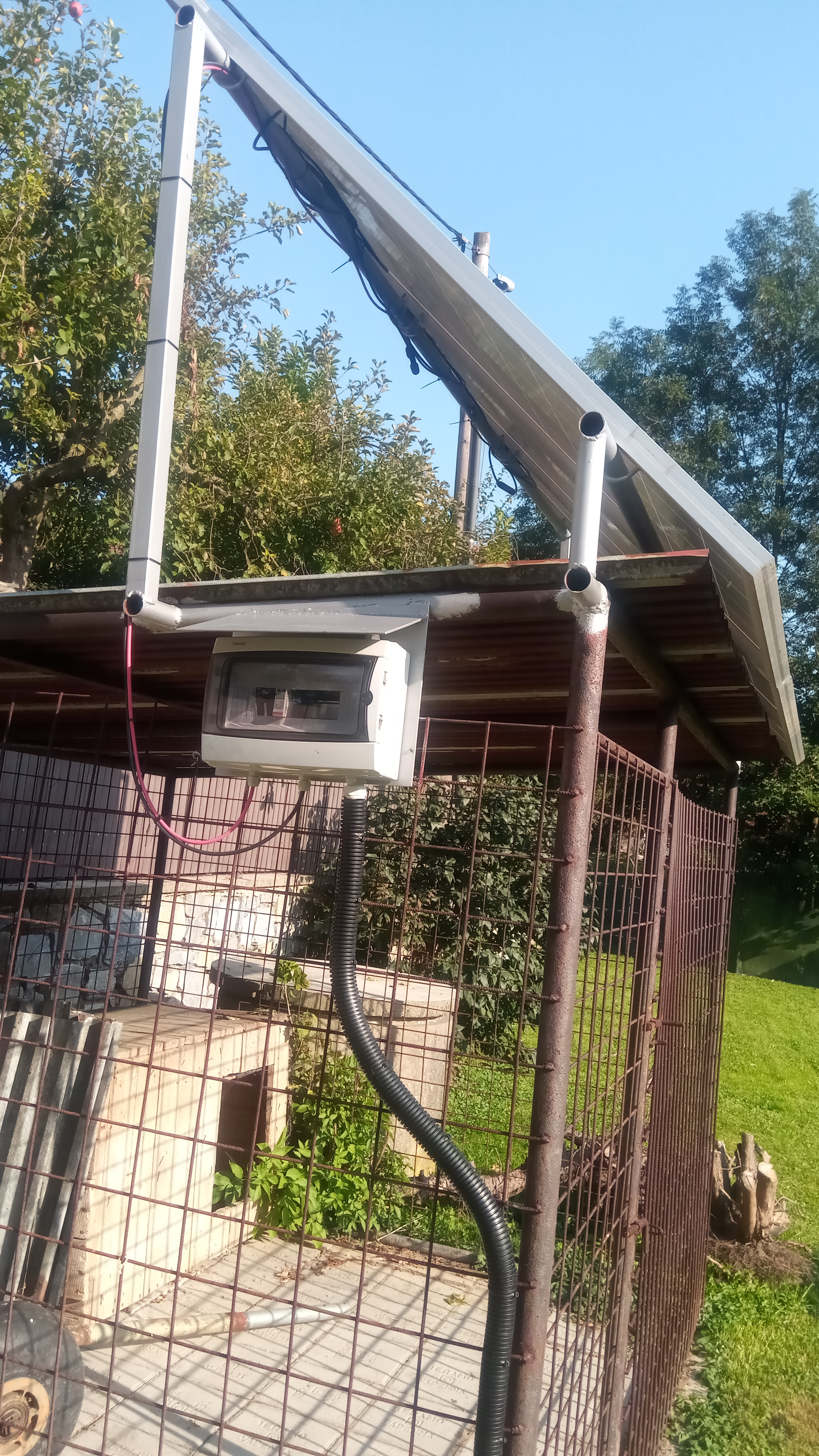

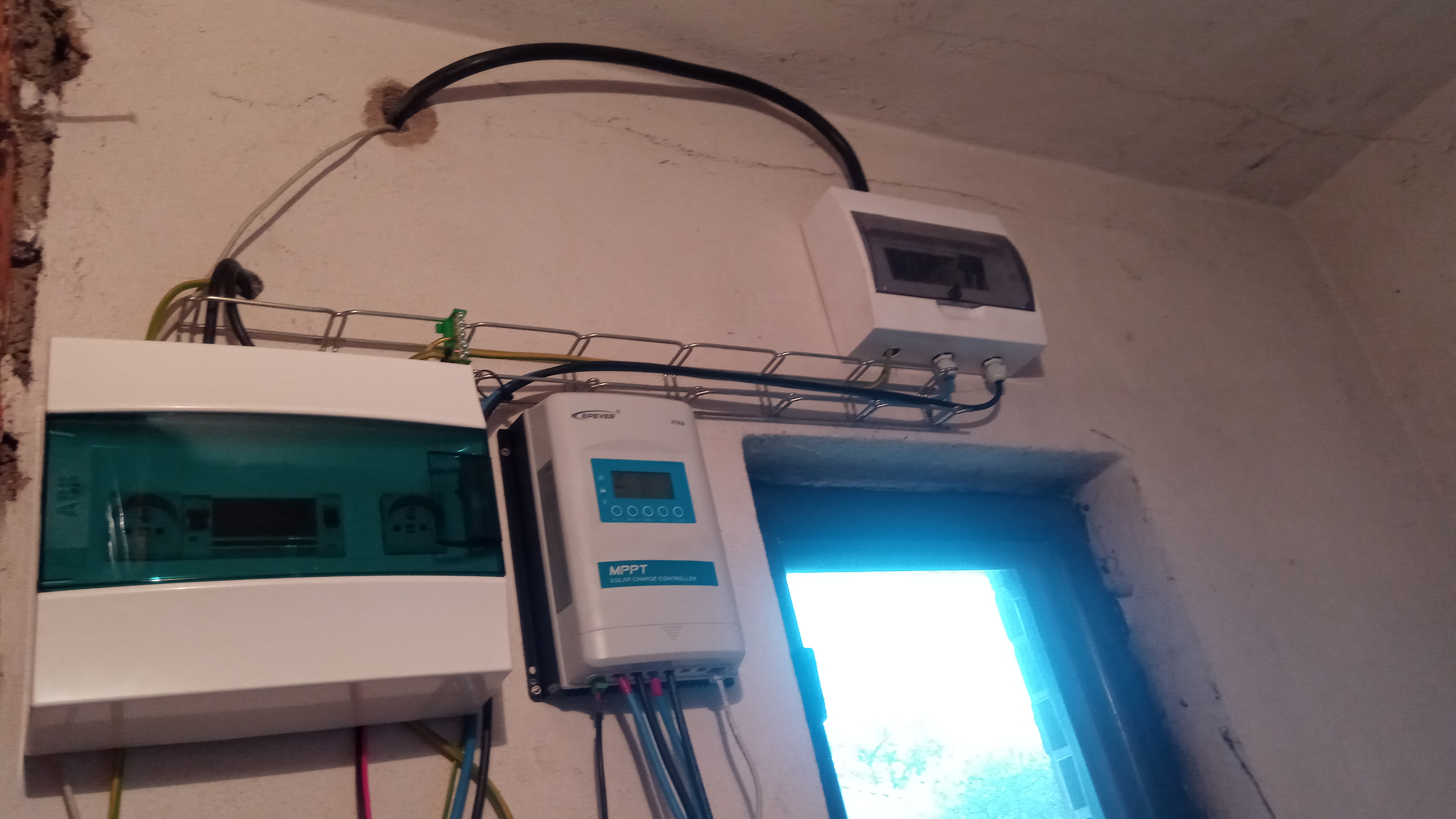

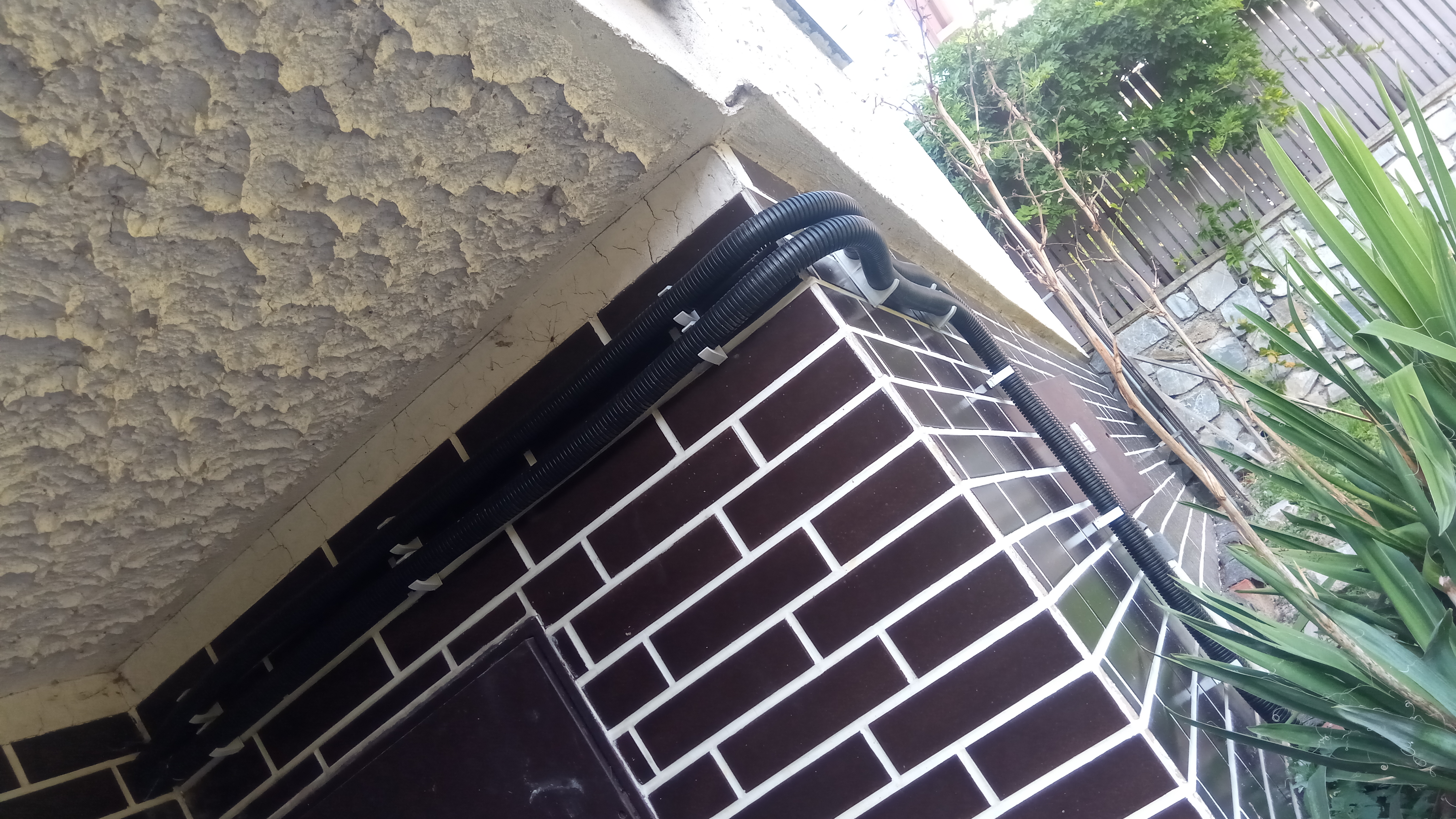

Ten kabel od panelů je tak tlustej, nebo je na něm černej husí krk ? Co to je za průřez, a jak moc plánuješ to rozšířit?

Kabel je to 3x16mm² CYKY a je uložen v UV odolné černé chráničce o průměru 40mm. Rozšíření planuji prodloužení konstrukce stávajícího kotce směrem ke studni zatím o další 3 panely. Do budoucna mam ještě nataženou druhou chráničku k šupni která není na fotkách a tam by se teoreticky mohlo vměstnat až 9 panelů na jihovýchodní stranu.

CYKY 3x16 jsem ještě neviděl. Ale aspoň víš, k čemu je ten zelenožlutej drát dobrej...

jj obec je to Bušín ale trochu jsem si to zkrátil. Takže jo je to kousek od Mohelnice asi 30 km odhadem. Jj mam ten zelenožlutej tam právě kuli zemnění respektive pospojování všeho. Ještě budou uzemněny pak i panely a samotná konstrukce kotce. Bohužel jsem se k tomu ještě nedostal a plánuji to na jaro.

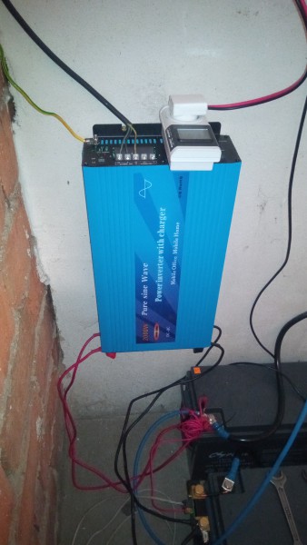

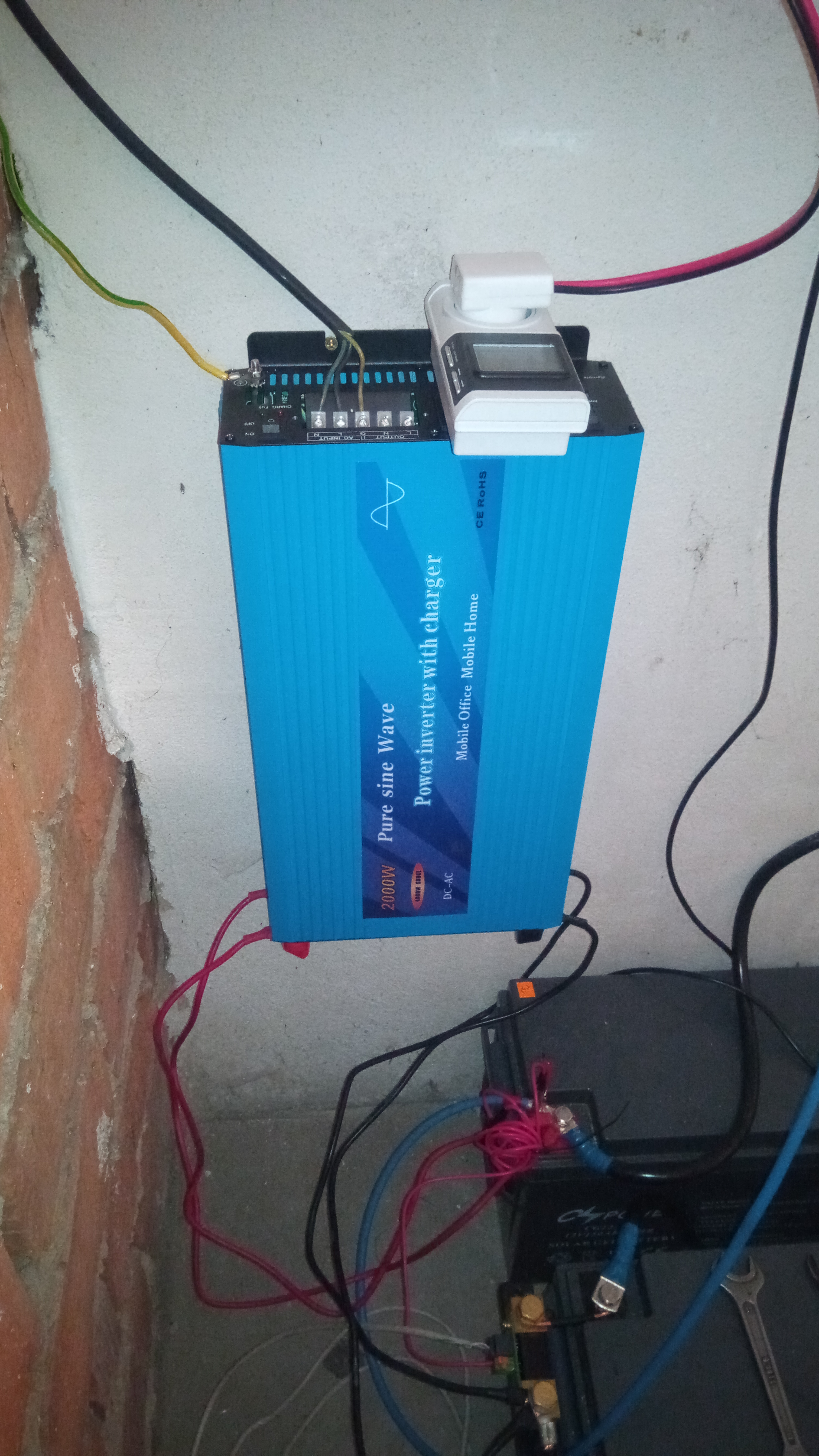

Tak mi nastal první problém. Odešel mi měnič 1500w čistý sinus který jsem pořídil před zimou na bazaru. Nevím co se s ním stalo. Jinak fungoval moc dobře. Závada: na výstupu není žádné napětí přitom po zapnutí normálně pípne a po chvilce červená ledka zhasne a zelená svítí přesně tak jak to má dělat když funguje. Při odpojení baterie začne pískat alarm ze je pokles napětí na baterii a při rychlém znovu zapojení alarm zase přestane pískat. Při letmém pohledu pod víko není viditelná žádná závada nic nikde není opalené zničené a ani spálenina není cítit. Nemá někdo tip čím by to mohlo být???

To bohužel dělají ty levnější HF měniče, dle toho co ti to dělá, tak asi snímací odpor v části dc-dc na těch cca 320V, jaký má odběr naprázdno ?Camel píše:Tak mi nastal první problém. Odešel mi měnič 1500w čistý sinus který jsem pořídil před zimou na bazaru. Nevím co se s ním stalo. Jinak fungoval moc dobře. Závada: na výstupu není žádné napětí přitom po zapnutí normálně pípne a po chvilce červená ledka zhasne a zelená svítí přesně tak jak to má dělat když funguje. Při odpojení baterie začne pískat alarm ze je pokles napětí na baterii a při rychlém znovu zapojení alarm zase přestane pískat. Při letmém pohledu pod víko není viditelná žádná závada nic nikde není opalené zničené a ani spálenina není cítit. Nemá někdo tip čím by to mohlo být???

odběr na prázdno má nějakych 0,5A a dříve měl kolem 1A.FRSO píše:To bohužel dělají ty levnější HF měniče, dle toho co ti to dělá, tak asi snímací odpor v části dc-dc na těch cca 320V, jaký má odběr naprázdno ?Camel píše:Tak mi nastal první problém. Odešel mi měnič 1500w čistý sinus který jsem pořídil před zimou na bazaru. Nevím co se s ním stalo. Jinak fungoval moc dobře. Závada: na výstupu není žádné napětí přitom po zapnutí normálně pípne a po chvilce červená ledka zhasne a zelená svítí přesně tak jak to má dělat když funguje. Při odpojení baterie začne pískat alarm ze je pokles napětí na baterii a při rychlém znovu zapojení alarm zase přestane pískat. Při letmém pohledu pod víko není viditelná žádná závada nic nikde není opalené zničené a ani spálenina není cítit. Nemá někdo tip čím by to mohlo být???

Tak nakonec jsem starý měnič neřešil a mam ho na půdě s popisem nefunkční.
Pořídil jsem jiny s funkcí UPS. Zatím jen využívám měnič a zdá se že šlape dobře. Časem bych chtěl automatizovat vstup ze sítě a přepínat dle stavu baterii. Bohužel je to prozatimní nouzové řešení, jelikož jsem se nechtěl dívat jak venku krásně svítí

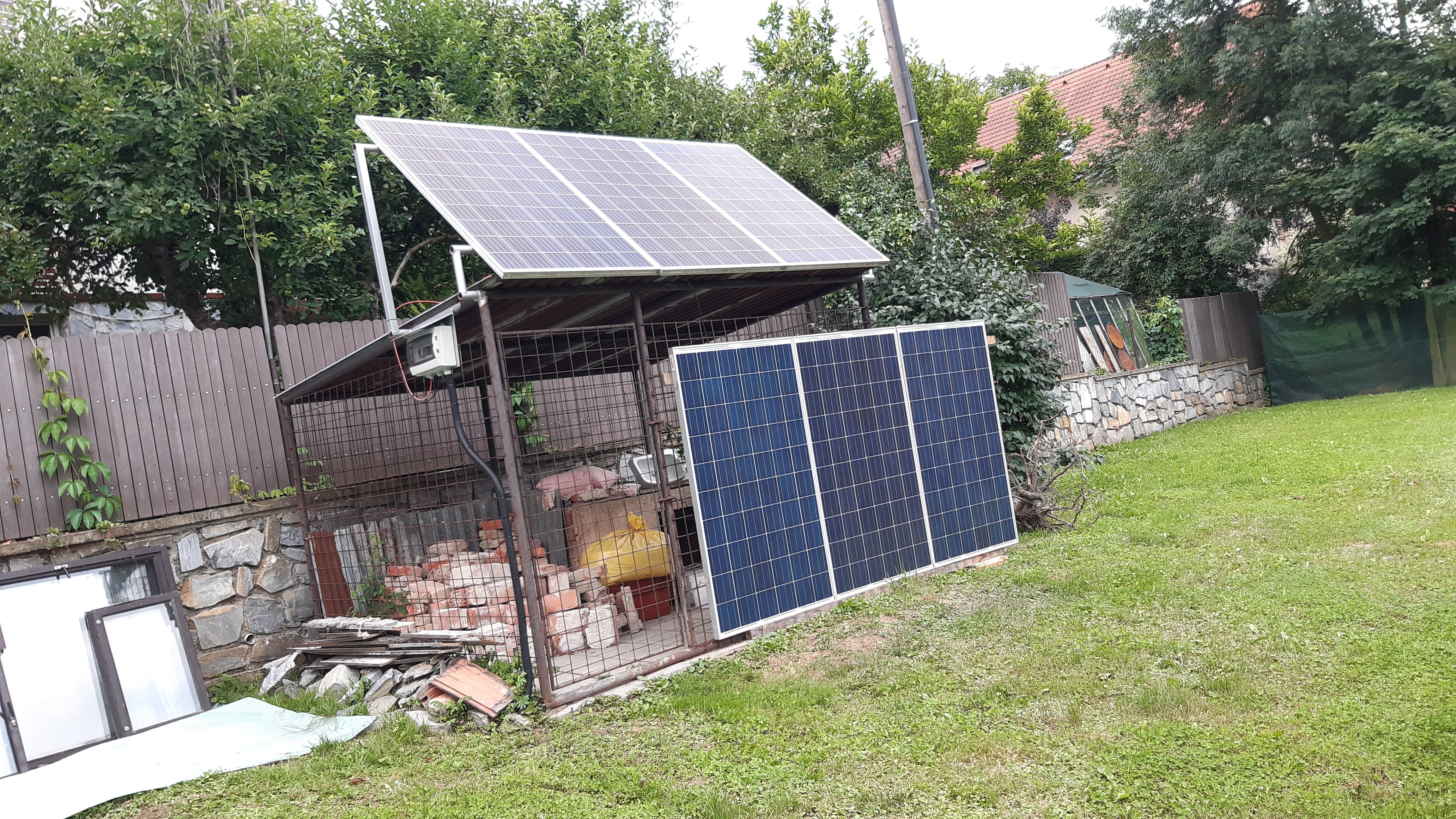

Tak jsem zase trošku poskočil. Přechod na 48v už proběhl a přidal jsem pár panelů. Přibyl také druhý regulátor EPsolar 150VDC/50A 5415AN. Měnič vyměněn za EPever IPower Plus 5000W 48V. Stále to je zkušební zapojení.
