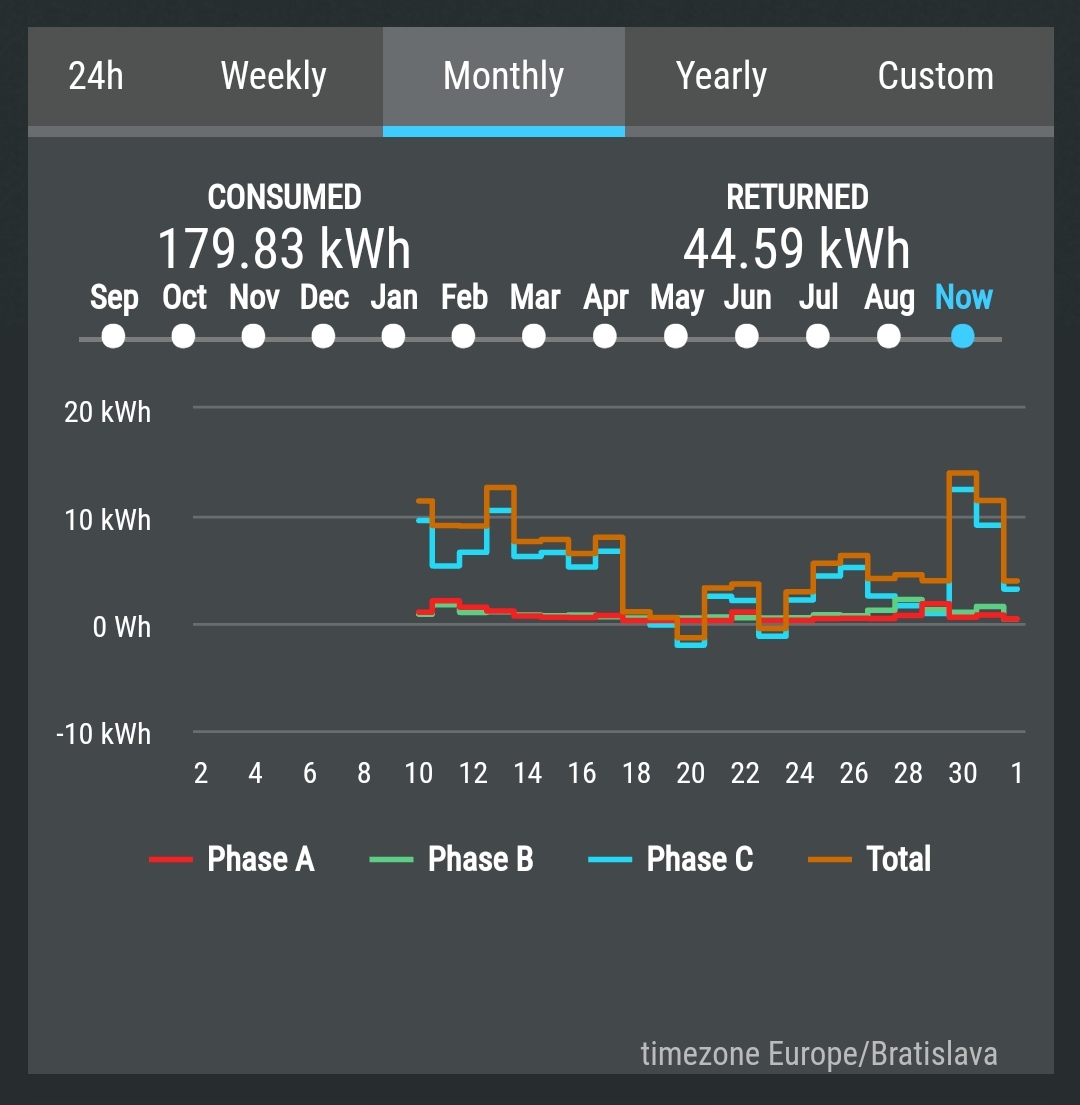

Mam doma Shelly 3EM a robi to celkom pekne statistiky oboma smermi.
