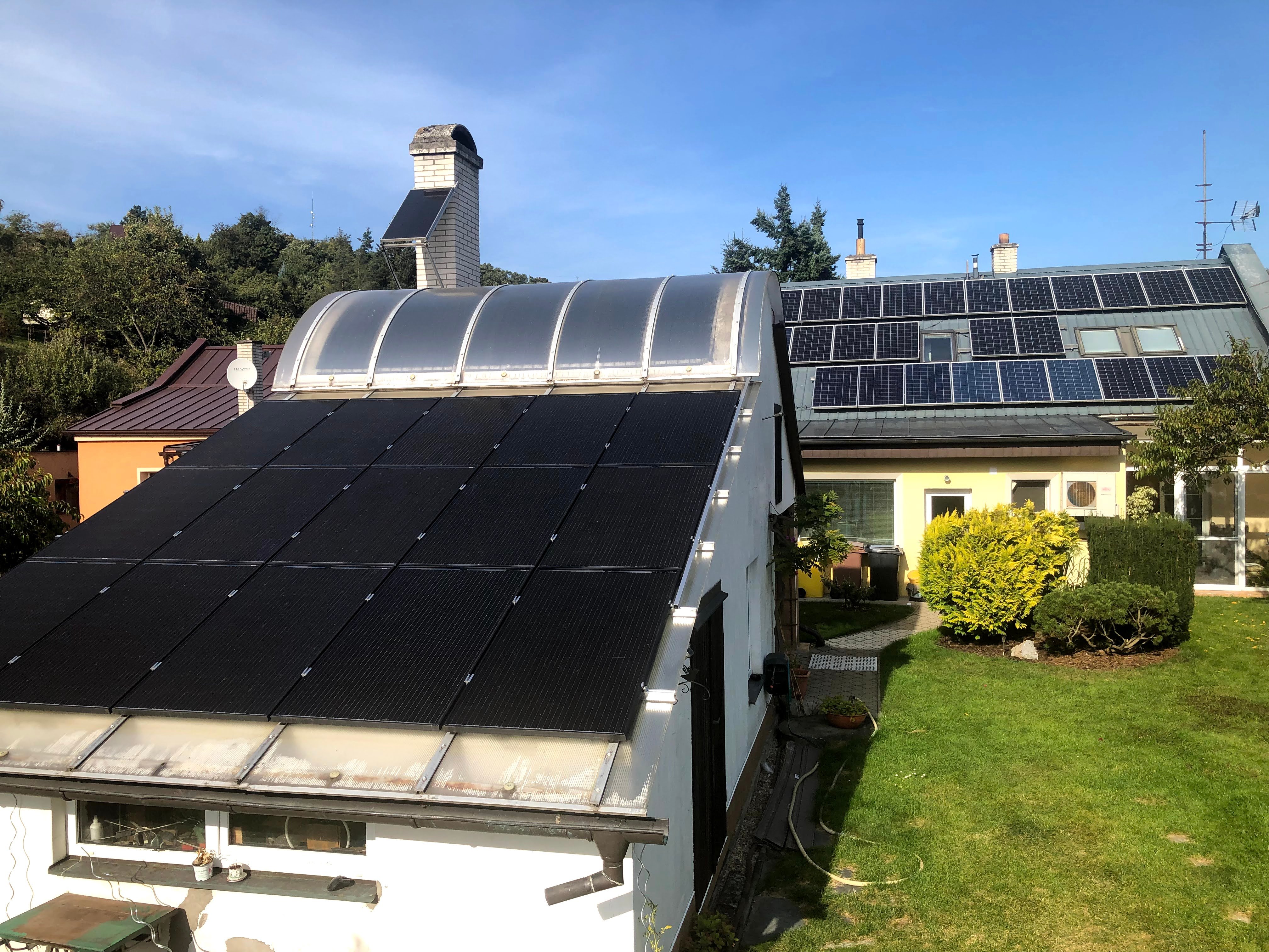

Provozuji 30 m2 fototermiky (cca 17kW). Dřív jsem používal 12V UPS s 1000 Ah baterkou. Víc problémů dělalo záložní napájení než vlastní výpadky. Muselo se zálohovat nejen čerpadlo ale i regulátor. Potom jsem nainstaloval fotovoltaické oběhové čerpadlo LAING a 40W fotovoltaický panel a vyhodil jsem regulátor i baterie a od té doby je klid. Celá instalace spočívá ve dvou drátech od panelu k čerpadlu. Čerpadlo má vlastní MPPT a tepelnou ochranu. Není to sice nejlevnější řešení ale s ohledem na nepotřebnost akumulátoru a regulátoru určitě ani ne nejdražší. Dle mých zkušeností je rozhodně spolehlivější než původní klasika už jen proto, že je zcela nezávislé na distribuční síti.

Fototermiku jsem stavěl za účelem ohřevu vody do bazénu pro děti a posléze pro vnoučata v době letních prázdnin. Tomu odpovídala elevace panelů (nastaveno optimálně na vrchol léta) a objem akumulace horké vody (3500 l). Dnes už jsou i vnoučata plnoletá a tak po horké vodě v létě není taková poptávka. V roce 2021 jsem část fototermiky (20 m2) překryl patnácti fotovoltaickými panely (5 kWp) a přímo osluněná zůstala fototermika na 10 m2 s vyšší elevací. Zásobník vody se tak ohřívá jen na cca 50°C místo původních 80°C, ale zase v delším období roku díky vyšší elevaci. Menší bazének (2,7 m3) jsem tak schopen během víkendu udržet na teplotě kolem 36°C (včetně ztrát), což na takové letní čvachtání bohatě dostačuje. 15 kWp v FVE je pro letní měsíce také dostačující včetně napájení dvou klimatizací a TČ a ještě zbývá jistá rezerva na to, aby mohlo být půl dne zamračeno. Na prosinec by mi nestačilo ani 50 kWp a nemohu tedy patřit do party čistých ostrovníků. Fotovoltaika s fototermikou tak fungují v jisté symbióze, kdy fototermika ochlazuje fotovoltaiku a zvyšuje tak její výkon v horkých letních dnech.Hyblos píše: stř srp 14, 2024 1:01 pm
