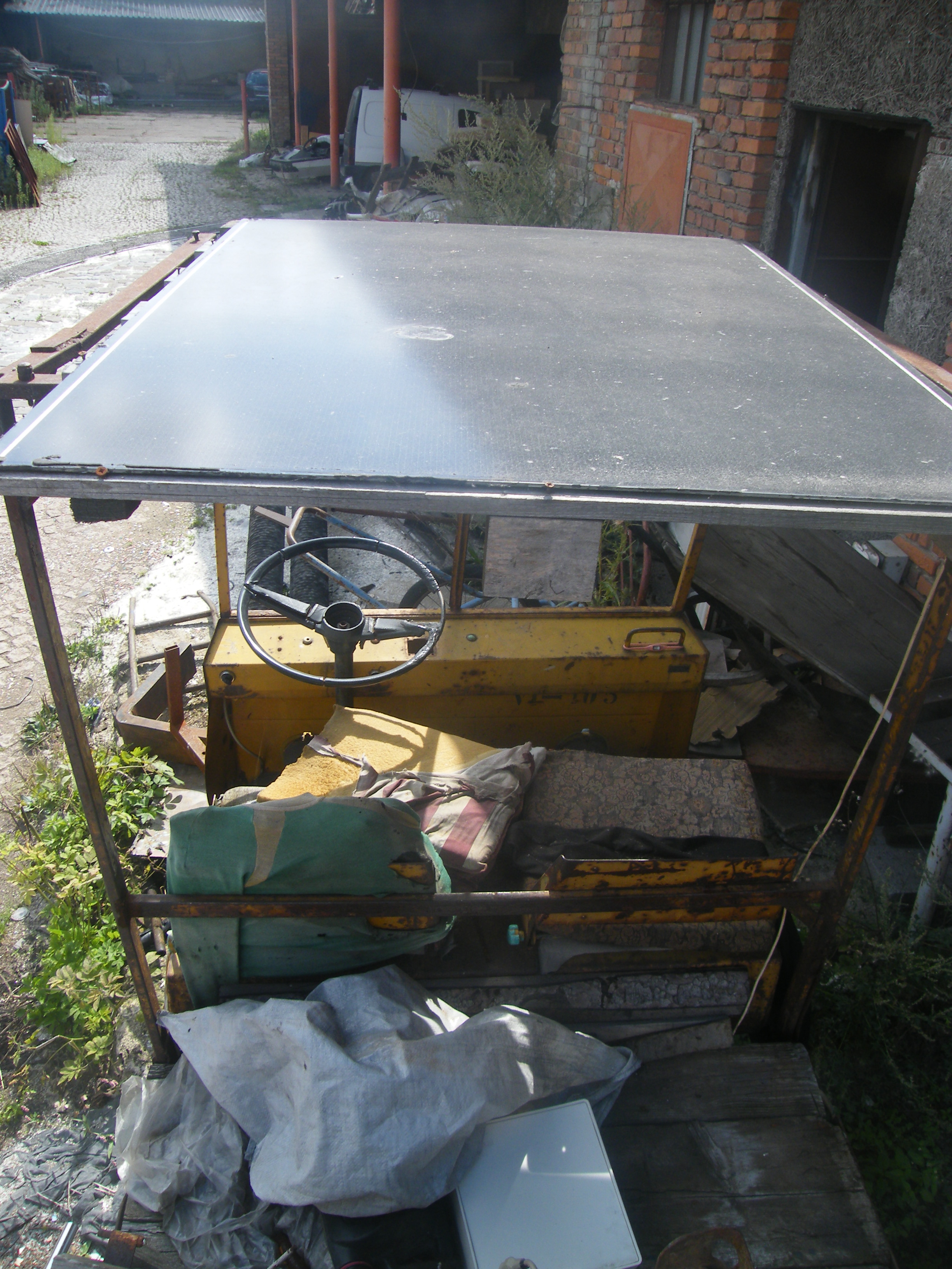

tam bejva olovo , nabijecku mam je to takova ta velka bedna 3 x 380V samozderme jeste s trafem , ja mam na strese panel vzhledem k najezdu neni nabijec potreba
FVE 4,9KWp kostal piko 5,5 , MVE 17KW , elektroauto ELTRA

panel rozhodne na vozik daj, samozrejme ze na plne nabitie to nebude, ale uzasne ti predlzi zivotnost baterii tym, ze zabrani hlbokemu vybitiu ked budes dlhsie stat. Mam dvoch kamosov ktori vraveli ze im baterky na VZV zvykli skapat do troch rokov ; odkedy pichli solarne panely, ani jedina bateria neumrela v takom case.
