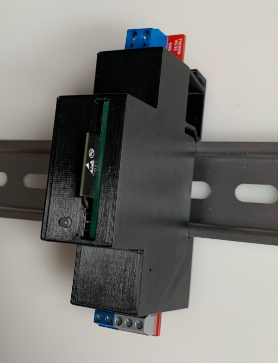

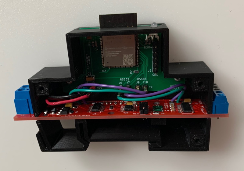

Vážené fórum,
Nedávno jsem zde publikoval moje FVE řešení https://forum.mypower.cz/viewtopic.php?f=4&t=6294
Dostal jsem několik SZ na téma monitoringu.
Napadlo mě, že by mohl být obecně zájem o malý modul, který by umožnil „realtime“ monitoring různých druhů invertorů a BMS.
Realtime = zpoždění v jednotkách sekund.
Chtěl bych toto téma nadhodit a zjistit, jaký by případně byl o tento modul mezi fotovoltaiky zájem, jestli dává smysl do toho investovat peníze a enrgii.
Udělal jsem první prototyp, který budu brzo instalovat jednomu ze zájemců, který se mi ozval. Viz fotografie níže.
Vlastnosti FVE Monitoru
- Realitime komunikace se Inverem/BMS a zasílání informací přes WIFI a MQTT protokol
- Další zpracování dat z MQTT je už na každém uživateli
- Montáž na DIN lištu
- Napájení 5V (např. https://www.tme.eu/cz/details/dr-15-5/z ... mean-well/)
- Interface RS485 a RS232
V současné době je podporován Invertor Goodwe GW 08K-ET a BMS Pylontech SC0500A-.
Z invertoru a BMS získávám snad všechno co lze: nastavení, proudy, napětí, výkony, teploty, úrovně nabití, režimy atd.
Postupně bych doplňoval podporu dalších zařízení podle zájmu.
Instalaci a konfiguraci by měl lehce zvládnout každý sám přes WIFI a web stránku v konfiguračním režimu.
Budu rád za Váš názor.

Pro mě by to bylo zajímavý, ale moje BMS má výstup TTL UART, přijde mi zbytečný z toho dělat RS232... Umělo by to třeba i Modbus z Midnite přes RS232? Pak by to asi chtělo nějakou "kuchařku" kterak dopsat to vyčítání z kdejakýho UART zařízení.
