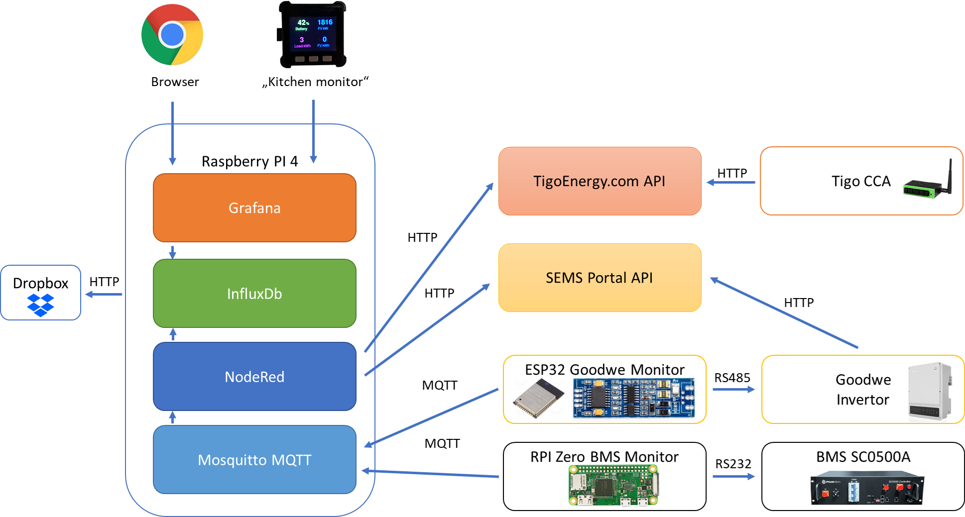

Tak jsem pro monitoring vybudoval a pilotuji následující sestavu.
Celý monitoring systém běží na Raspberry PI 4 (Raspbian).
Používám IOTStack https://github.com/gcgarner/IOTstack , který na pár kliknutí nainstaluje Docker a jednotlivé containery
- Grafana – aplikace pro prezentaci dat
- InfluxDb – time series databáze pro ukládání naměřených dat
- NodeRed – orchestrační middleware
- Mosquitto – MQTT server pro komunikaci s monitoring agenty
Zdroje dat pro monitoring jsou čtyři
- Goodwe Invertor
- TigoEnergry.com
- BMS SC0500A
- Goodwe SEMS portál
Goodwe Invertor
je integrován pomocí ESP32 Goodwe Monitoru, což je jednoduché zařízení postavené na chipu ESP32 a RS485 UART konvertoru, které jsem pro tento účel postavil.

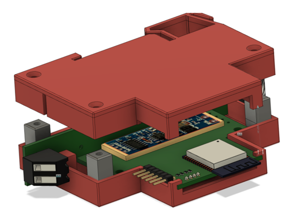

Zařízení je přímo na DIN liště v rozvaděči FVE v krabičce vytištěné na míru na 3D tiskárně.
ESP32 Goodwe Monitor přes RS485 protokol načítá v 5ti sekundových intervalech data z Invertoru a posílá je protokolem MQTT do Mosquitto MQTT serveru. Odtud je bere NodeRed flow a vkládá do InfluxDb.

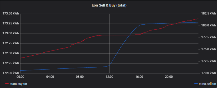

Pak to jsou informace ze měřiče spotřeby za elektroměrem tj. přetoky z/do sítě a opět napětí, proud výkon po fázích. Dále poskytuje data jako jsou stavy invertoru, BMS a kumulovaná data za den a celkový provoz. Jsou však data, které by poskytovat měl, ale neposkytuje – teploty v invertoru, power faktory a jalové složky.

Tigo CCA podle mých informací nelze kontaktovat přímo (kabelem nebo přes Wifi). CCA posílá data pravidelně na TigoEnergy portál, kde jsou data po omezenou dobu dostupná na jejich webu a nebo přes REST API. Data jsou k dispozici cca v minutových intervalech pro jednotlivé panely.

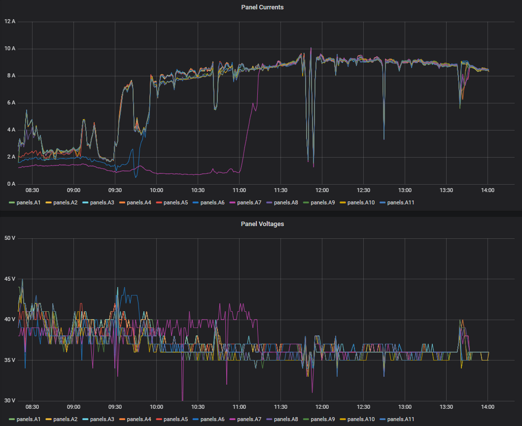

Je k dispozici napětí panelu, proud panelu, výkon panelu. API Funguje spolehlivě. Data jsou k dispozici s cca 20minutovým zpožděním. Data vyčítá a do InfluxDb vkládá NodeRed flow.
BMS SC0500A
S BMS komunikuji přes RS232 rozhraní textové konzole, protože se mi nepodařilo sehnat specifikaci pro RS485 rozhraní. Textová konzole obsahuje kompletní data o provozu celé sestavy, jednotlivých jednotek a dokonce i jednotlivých buněk (cells) baterií. Jednotky (krabice, unit) mám 4 a každá má 15 cells.
Celkem tedy mám grafy i pro 60 cells. Je k dispozici napětí, proud, teplota, SOC, minima, maxima atd. Data čtu každých 10 sekund. Rozhraní provozuji asi týden a funguje zatím OK.
Integraci zajišťuje Raspberry PI Zero Monitor, což je klasické RPI Zero a jednoduchý python script, protože se mi nechtělo psát parser na tu textovou konzoli v C.

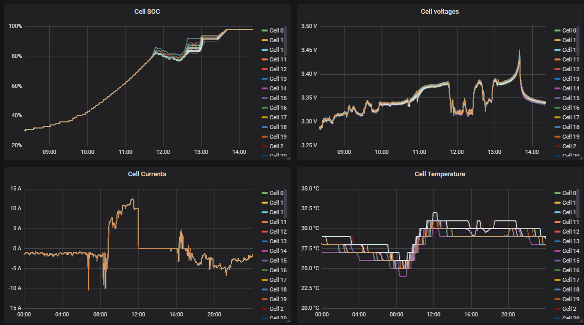

Data si zobrazuji v Browseru přímo v aplikaci Grafana, kde mám připravenou spoustu grafů, které se dívají na provoz FVE z různých pohledů. Viz dále.
Kitchen monitor
Druhým klientem je tzv. „Kitchen monitor“, což je krabička postavená na M5Stack Core Basic. Mimochodem velmi šikovný systém modulů postavených na ESP32.
Jak název napovídá, je Kitchen monitor umístěn v kuchyni a poskytuje několik obrazovek pohledů na provoz FVE pro operativní kvalifikovaná rozhodnutí obslužného personálu domácích spotřebičů, tj. jestli je již čas zapnout pračku, myčku atd.
Data a jejich využití
Cílem celého výše popsaného šelmostroje je zajištění dat a jejich využití pro různé pohledy na provoz FVE.
Grafana umožňuje vytvářet velice rychle a efektivně dashboardy a do nich přidávat jednotlivé grafy.
Přidání nového grafu je otázkou několika desítek sekund. Libovolné časové řezy jsou obrovskou výhodou kombinace Grafana – InfluxDb.
Následuje ukázka vybraných grafů.

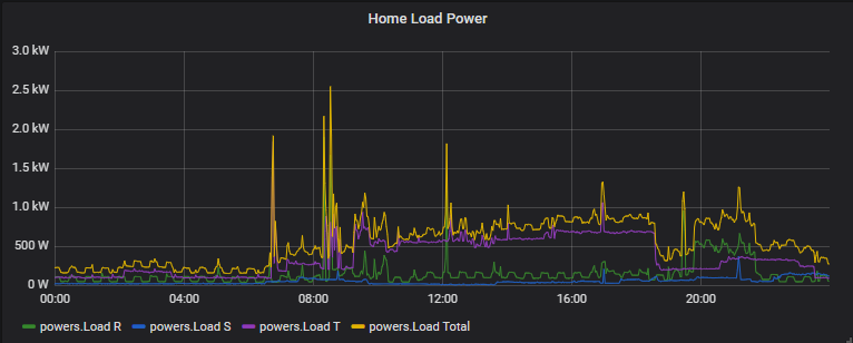

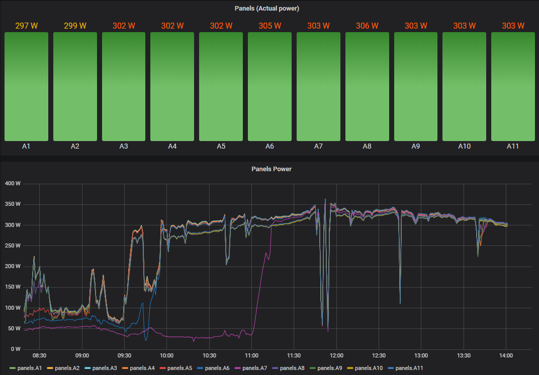

Hlavní Dashboard: FVE Overview - aneb jeden den mé elektrárny (spotřeba, panely, baterie, přetoky a stav baterie) To stejné, jen s výřezem - ranní rychlovarná konvice a následně topinkovač. Na rozdíl od grafů ze SEMS portálu je vidět, jak invertor pracuje a jak dlouho mu trvá pokrýt spotřebu z baterií. Vývoj energií za den Přetoky za den Domácí spotřeba po fázích za den (zelná fáze je mrazák, který se spíná a vypíná). Energie za 50 dní (1.7 došlo k povolení přetoků) Panely: Battery management:

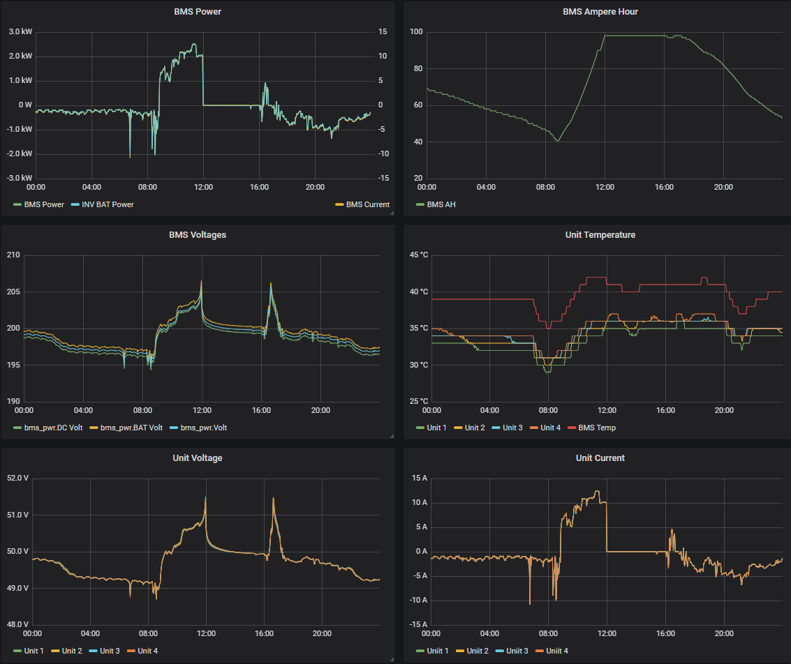

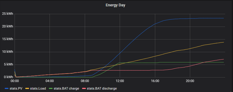

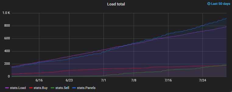

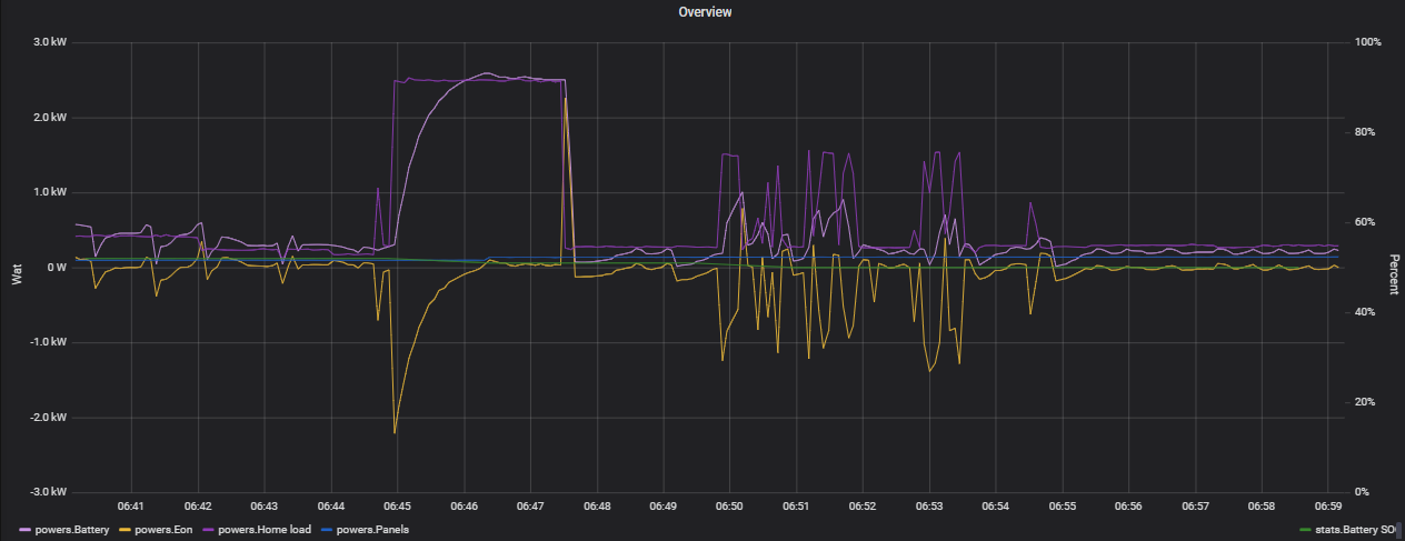

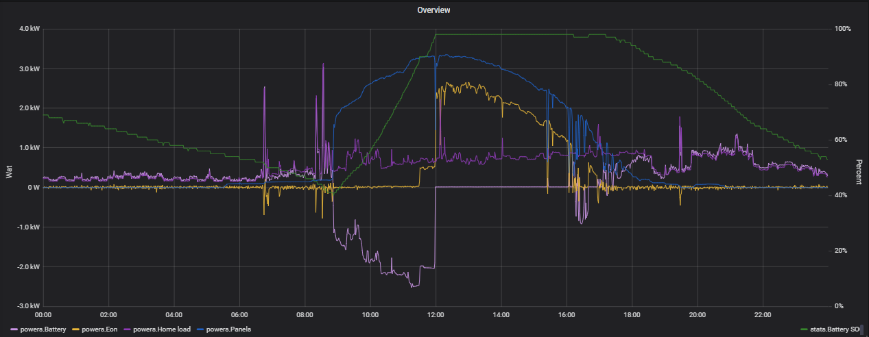

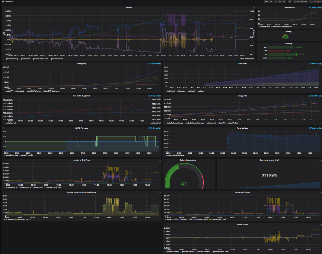

Moc pěkné. Když si to člověk dokáže sám ošéfovat, tak je to radost.

Veľmi pekné
Len ma zaujíma prečo je napr. Unit Temp. 36 až 37 *C
ale Cells Temp len 30 až 32 *C.
Budú tie jednotky pri takej teplote aj v zime ?
Nevadí baterke, že je na cca. 99 % SOC
od 12:30 do 16:30 ? Je to tak skoro každý deń ?
Existuje aj nejaké meranie teploty panelov ?
Napatie panelov je reportované len zaokrúhlené na 1-ky voltov ?

Popravdě nevím. Vrací to BMS API. Podle mě se může jednat o teplotu balancing elektroniky jednotce. To je jediné, co mě napadá.rottenkiwi píše:Veľmi pekné
Podle mě ne, budou kolem 20C. Prostor, kde mám BMS bude mít kolem 15C.rottenkiwi píše:Budú tie jednotky pri takej teplote aj v zime ?
Zatím jsem se jí neptal. Je to tak každý den. Někdy mám na 99% nabito už po 10té ráno.rottenkiwi píše:v
Jestli je nějaký produkt na trhu nevím. Já už si ladím svůj. Bude to měřit teplotu panelu a osvit v Luxech, abych mohl sledovat korelaci teploty a výkonu. V květnu jsem měl zcela běžně přes 4,5kW, teď jsem rád, když mám 4kW.rottenkiwi píše:Existuje aj nejaké meranie teploty panelov ?
To tak ořeže Tigo, stejná data mají i na svém portále.rottenkiwi píše:Napatie panelov je reportované len zaokrúhlené na 1-ky voltov ?
- Goodwe Invertor
- TigoEnergry.com
- BMS SC0500A
Goodwe Invertor
Invertor poskytuje stovky datových položek o své konfiguraci a provozu. Jsou to například: napětí panelů, proud panelů, výkon z panelů, napětí na BMS, proud BMS, výkon odebíraný/vkládaný do BMS, výroba invertoru do gridu a backup smyčky, po fázích napětí, proud, výkon.
Po zhruba dvou měsících provozu jsem se stabilitou rozhraní spokojen.
TigoEnergry.com
BMS SC0500A
Goodwe SEMS portál
Goodwe SEMS portál potřebuji jen kvůli jedné hodnotě, kterou se mi nepodařilo z Invertoru přímo získat a to je teplota Invertoru. Integrace je přes SEMS portál API přímo z NodeRed flow.
Browser
Kitchen monitor
