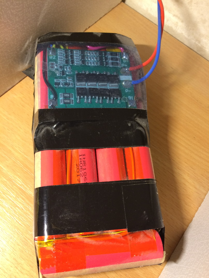

18 článků Li-ion 18650
3S 11.1V 12.6V 25A W/Balance 18650 Li-ion Lithium Battery PCB Protection Board

Napětí pak odebírám z "ochranné desky balancéru" baterie. Deska brání plnému vybití baterie a přebíjení. Přes den spotřebovávám energii přímo z panelu a v noci pak z Li-ion baterie. V mém temném podkrovním pokojíku svítím celý den

Jen jsem se chtel zeptat. PCB board na baterii jsi si vyzkousel na test vypnuti pri max i minimalnim napeti.
Ja jen z vlastni zkusenosti s tou co mas.
Nakonec jsem zkoncil na teto: 3S/50A

Díky, jo destičku jsem zkoušel a zdá se být dobrá. Baterku to odpojilo někde kolem 9V, nějak podrobněji jsem to nezkoumal. Jinak díky za tip, do budoucna se to může hodit.
