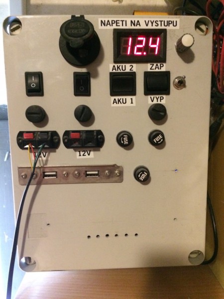

Takže po dlouhé pauze jsem zpět a bych vám ukázal svůj zbastlený mini ostrůvek. Splácal jsem to dohromady, tak aby to stálo co nejméně peněz a přitom to alespoň trochu fungovalo. Pokud by chtěl někdo postavit (zbastlit) něco podobného třeba na chalupu, kde není elektřina, třeba zde najde inspiraci.
použité komponenty:
Panel Canadian Solar CS5A-190M (190W)

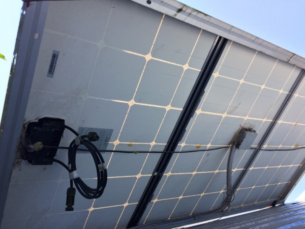

Panel jsem upravil pro použití pro 12 V systém, také jsem ho zasklil, protože má rozbité sklo.
DC-DC CC CV Buck Converter Step-down Power Module 7-32V to 0.8-28V 12A 300W
18 článků Li-ion 18650

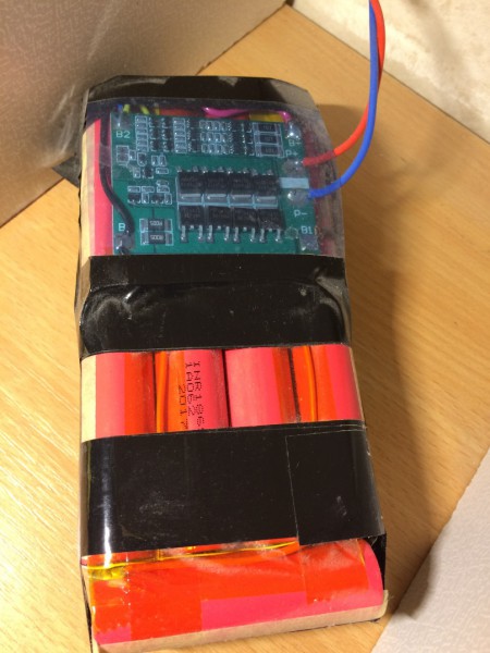

3S 11.1V 12.6V 25A W/Balance 18650 Li-ion Lithium Battery PCB Protection Board
Voltage Display DC Meter 3-Digital Mini Voltmeter Wires LED 0-30V Panel Tester
Další drobné součásti jako pojistková pouzdra, vypínače, přepínače, svorky, kabely atd....
Protože jedu na 12V sytém potřeboval jsem snížit výstupní napětí ze solárního panelu. Rozhodl jsem se ho elektricky rozdělit na dvě části, které jsem následně spojil paralelně (každou část jsem oddělil diodou). Tak jsem dosáhl nižšího napětí a vyššího proudu. U tohoto typu panelu to jde celkem snadno, stačí proříznout bílou fólii na zadní straně a pak přerušit měděný pásek. Potom už stačí jen na přerušený pásek naletovat vodiče a zapojit podle potřeby
Při první instalaci jsem použil levný solární regulátor z ebay a automobilový olověný akumulátor 44 Ah. Bohužel regulátor nefungoval moc dobře a přebíjel akumulátor, ten nakonec vzal za své. Takže jsem znovu pořídil o něco dražší regulátor z ebay a opakovalo se to samé, další akumulátor v háji. Nevýhodou bylo také pomalé nabíjení.
Takže Li-ion články byly jasnou volbou. Jako nenapravitelný pitomec
jsem na ebay koupil solární regulátor pro li-ion baterie. Jak jinak regulátor nefungoval správně a místo maximálního napětí 12,6V pouštěl do baterie 16V.
Naštěstí jsem na to přišel hned na začátku, takže jsem nevyhořel

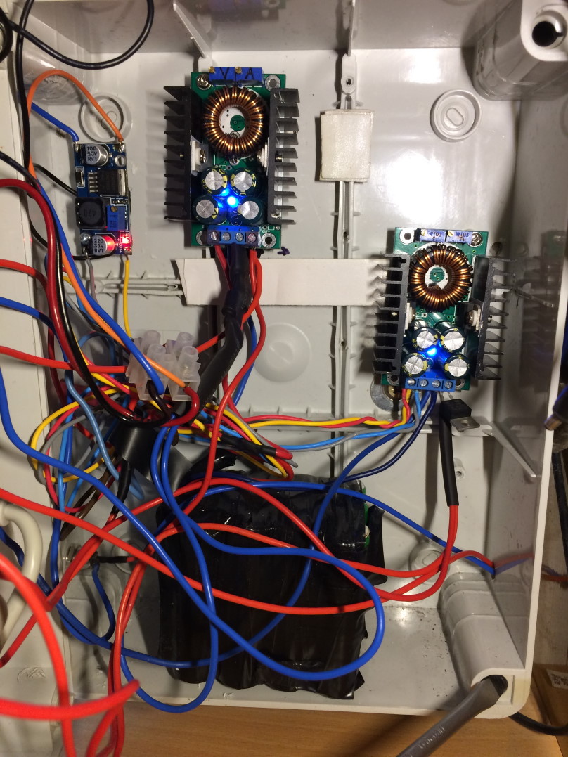

Nakonec jsem použil DC-DC CC CV Buck Converter Step-down. Nastavil jsem pevné výstupní napětí na 12,5V a k Li-ion článkům jsem připojil 3S 11.1V 12.6V 25A W/Balance 18650 Li-ion Lithium Battery PCB Protection Board.
Výstupní napětí z panelu jde do Step-down modulu, z něj jde 12,5V přes diodu na desku balancéru s ochranou baterie.
Napětí pak odebírám z "ochranné desky balancéru" baterie. Deska brání plnému vybití baterie a přebíjení. Přes den spotřebovávám energii přímo z panelu a v noci pak z Li-ion baterie. V mém temném podkrovním pokojíku svítím celý den
Připojené spotřebiče: 2X LED světlo z 3X COB 3W LED, lampička 1X COB 3W LED, nabíječka telefonu 5V
Sytém mám zdvojený, mám zde druhý DC-DC Step-down měnič a další menší Li-ion baterii ze starých použitých článků.
Aktuálně je zde zkušebně připojen poškozený panel, který mi byl darován od člena rouchi, ještě s dalšími panely.
Takže mám aktuálně dostatek materiálu pro upgrade
Z počátku jsem měl kabely hezky vyvázané, ale jak pořád něco předělávám a upravuji, tak jsem se na to vykašlal a tak to vypadá to jak to vypadá.
Časem bych to chtěl stejně předělat do větší škatule a pořídit nějaké větší Li-ion baterie.

Cau, peknej zacatek.
Jen jsem se chtel zeptat. PCB board na baterii jsi si vyzkousel na test vypnuti pri max i minimalnim napeti.
Ja jen z vlastni zkusenosti s tou co mas.
Nakonec jsem zkoncil na teto: 3S/50A
https://a.aliexpress.com/_et5IXX
Pozn.: Slo to do detskyho auticka a tahle jedina BMS vydrzela co jsem od ni ocekaval.(jen pro info kdyby jsi musel menit

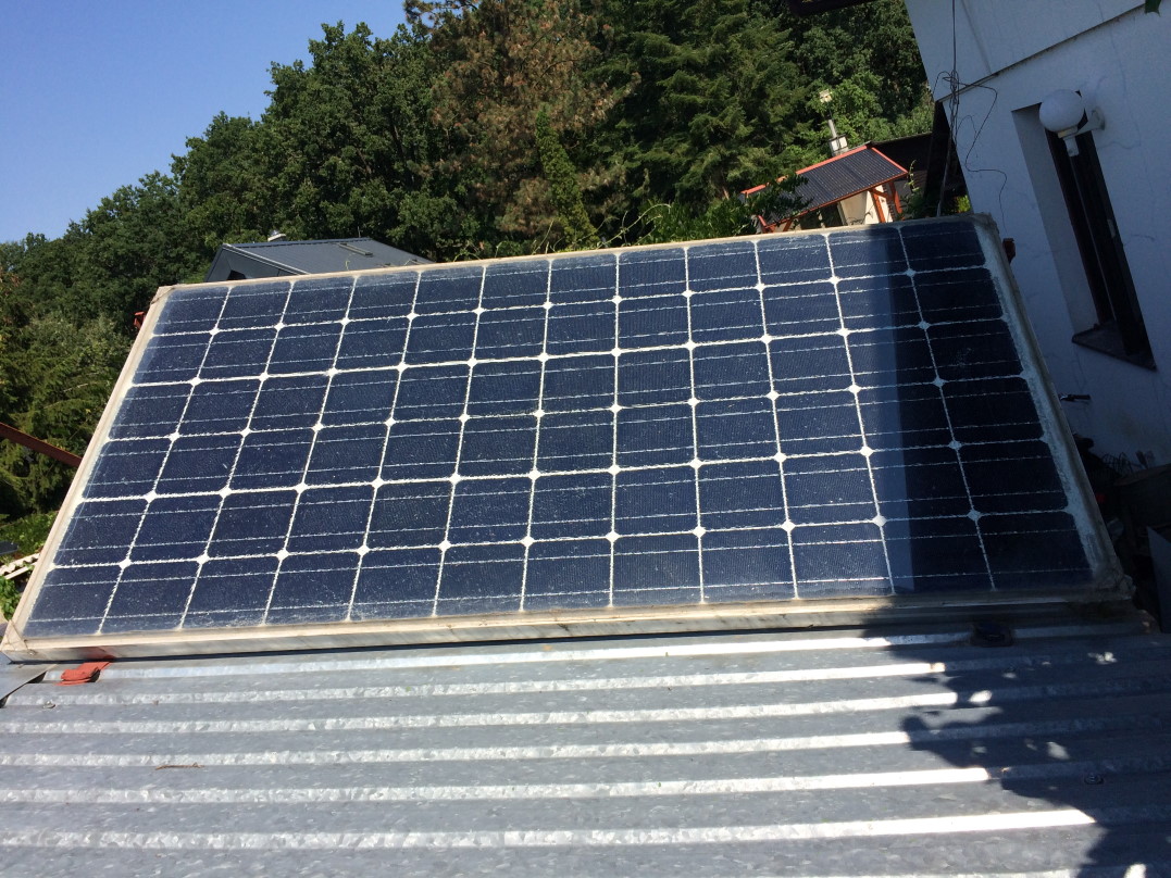

Na posledni fotce ti ten stin pekne seka vykon co???

Díky, jo destičku jsem zkoušel a zdá se být dobrá. Baterku to odpojilo někde kolem 9V, nějak podrobněji jsem to nezkoumal. Jinak díky za tip, do budoucna se to může hodit.
Jo ten stín mě pěkně štve, ale lepší místo pro montáž nemám

Keď by sa panel orientoval na výšku - portrait, tak pri zatienení jedného zvislého radu
článkov, by ešte dával 2/3 výkonu, ak je tak, ako je, tak pri zatienení najpravejších
článkov to nebude robiť skoro nič.

Ale dá sa to trochu napraviť, panel dať na ľavú stranu strechy otočený o 90°. Potom začne nabiehať okolo 10:45 a naplno pôjde od cca 11:00.
Foto je z 11:40, ak bol správne nastavený čas.

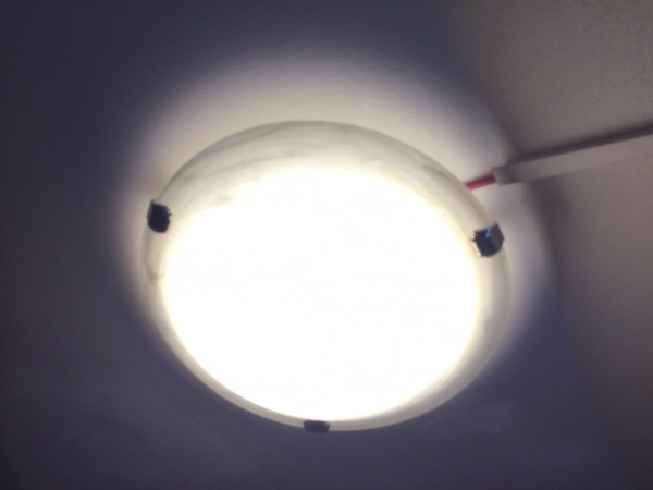

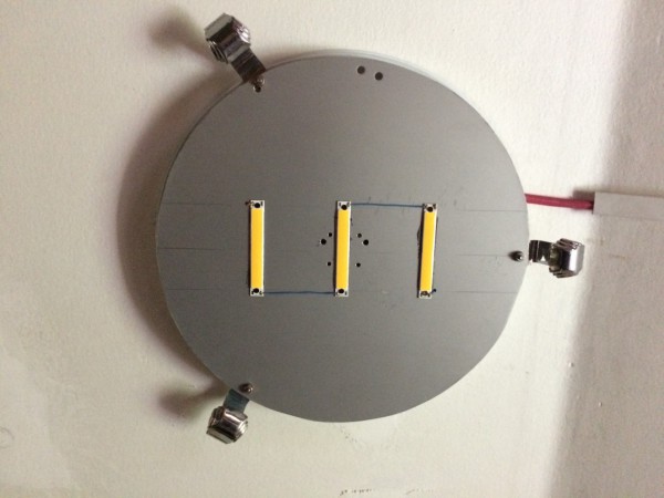

Ještě přidám foto světla z těch COB LED. Původně jsem tam měl jeden 10W čip, ale moc se neosvědčil. Tahle verze s 3X 3W je mnohem lepší a žere to o trochu méně. Mám k tomu i regulaci (Stepdown nastavitelný měnič s LM2596 DC-DC), takže si můžu nastavit intenzitu svitu podle potřeby. Čipy jsou namontované na 3mm duralovém plechu kvůli dobrému chlazení při maximálním výkonu. Uprostřed ještě můžete vidět montážní otvory po 10W čipu co jsem tam měl předtím

A navrchu doufam pri 12,6Vsolarnibaron píše:Díky, jo destičku jsem zkoušel a zdá se být dobrá. Baterku to odpojilo někde kolem 9V, nějak podrobněji jsem to nezkoumal. Jinak díky za tip, do budoucna se to může hodit.
Chapu, ze na vysku by byl panel vic na ráně skrz vítr.
- solarnibaron
- Příspěvky: 51
- Registrován: úte črc 01, 2014 11:49 am
- Reputace: 5
Re: Mini ostrůvek za pár korun ( trochu bastl )
Ano čas sedí, panel je částečně zastíněn až do cca 12:00. Nejsem z toho moc nadšený, ale spíš mě trápí nízká kapacita baterek. Musím někde sehnat nějaké levné Li-ion články, třeba z nějakého elektromobilu. Nedávno jsem tady v inzerci něco zhlédl, cena nebyla špatná (pořád uvažuji o nákupu), ale já bych šel klidně i do nějakých s více sníženou kapacitou a samozřejmě i trochu nižší cenou. Přece jen mám to spíš na pokusy, takže do toho nechci moc investovat. Na výšku panel radši dávat nebudu, někdy to tady docela dost od pole fouká.
Víc než 12,6V to na 100% nedá
mám to pojištěné tím DC-DC měničem, pouštím tam jen 12,5V (prý to údajně prodlužuje životnost ?). Jo Číňani si s testováním hlavu nelámou, už mi přišla i deska kde nebyl cín a chyběly součástky XD. Člověk si to musí vždycky zkontrolovat.

Tak ho polož na výšku, určitě vyrobí více, na takovéto střechy dávám panely zásadně jen na ležato, vyrábí velmi dobře a nemusíš mít strach z větrů.solarnibaron píše:Ano čas sedí, panel je částečně zastíněn až do cca 12:00. Nejsem z toho moc nadšený, ale spíš mě trápí nízká kapacita baterek. Musím někde sehnat nějaké levné Li-ion články, třeba z nějakého elektromobilu. Nedávno jsem tady v inzerci něco zhlédl, cena nebyla špatná (pořád uvažuji o nákupu), ale já bych šel klidně i do nějakých s více sníženou kapacitou a samozřejmě i trochu nižší cenou. Přece jen mám to spíš na pokusy, takže do toho nechci moc investovat. Na výšku panel radši dávat nebudu, někdy to tady docela dost od pole fouká.

Možná je to tím, že původní sklo je rozbité (ty praskliny tam zřejmě dělají neplechu) , ale velmi záleží na úhlu pod kterým na panel dopadá světlo. Když ho dám naležato, výkon hodně klesne.

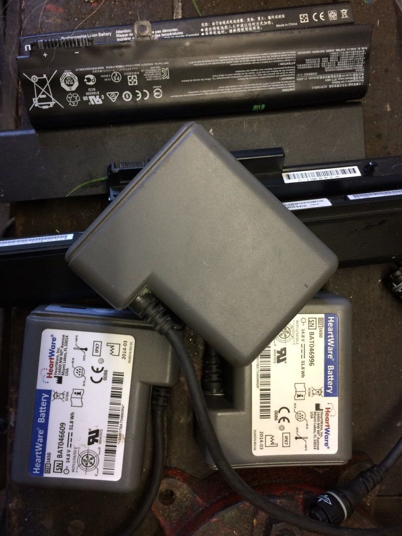

Tak jsem přijel na sběrný dvůr jako baron, ve svém 23 let starém kočáře
, lehce jsem naznačil a domů jsem si odvezl tyhle poklady
. Tak snad z toho půjde něco použít

Ahoj, obdivují mě lidé tvého ražení. tvá hodinová mzda se rovná určitě několika novým 18650. tohle budeš min 3 hodiny kuchat. bude výsledek min 18 použitelných baterií?solarnibaron píše:Tak jsem přijel na sběrný dvůr jako baron, ve svém 23 let starém kočáře, lehce jsem naznačil a domů jsem si odvezl tyhle poklady
Mnoho štěstí při zdolávání!
- Reputace: 239
Na jednu stranu se to dá přepočítávat na hodinovou mzdu ale po té co lidem skončí 8h pracovní doba a jdou domu většinou jejich čas už má hodnotu jen 60minut na hodinuVitek píše:Ahoj, obdivují mě lidé tvého ražení. tvá hodinová mzda se rovná určitě několika novým 18650. tohle budeš min 3 hodiny kuchat. bude výsledek min 18 použitelných baterií?solarnibaron píše:Tak jsem přijel na sběrný dvůr jako baron, ve svém 23 let starém kočáře, lehce jsem naznačil a domů jsem si odvezl tyhle poklady
Plus bych rád podotknul že tato recyklace starých baterií je díky dalšímu využití podstatně více hodnotná než to že to někdo rozemele na prach nebo nechá ležet na hromadě
