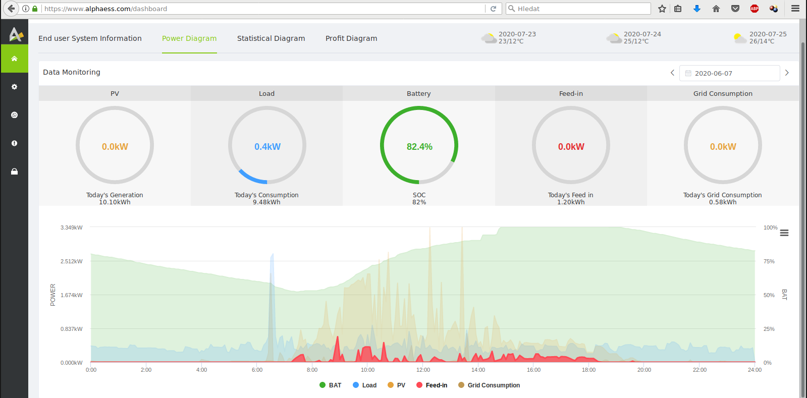

A přikládám výsledek (ne)schopnosti reakce GoodWe na změny zátěže a výkonu panelů. Čísly: Jednofázová instalace. Instalovaný výkon 3,5kW; denní výroba 10,1kWh; přetok do DS 1,2kWh (červený graf) Dle mého je systém GoodWe "šunt nebádaný". Maximální měsíční přetok je 31kWh! Rozhodně jej nedoporučuji nikomu kdo nemá s distributorem smlouvu na mikrozdroj v klasickém režimu (povoleny přetoky). Za toto navedení na správnou cestu a i nedávnou pomoc s papírováním tomasovi opravdu veřejně děkuji. Kdysi, než byl tento systém pořízen, jsme s tomasem vedli debatu ve které vyzdvihoval účinnost GoodWe systému oproti dvojí konverzi (u Studeru). Inu takovýmito přetoky se však celý systém hned jeví v jiném světle. Rozhodně ten kdo investoval do GoodWe zmíněnou výhodu neužije. Na rozdíl od jeho distributora a celého systému byrobordelu s mikrozdrojem ......youda píše:Mě osobně se zase více zamouvá systém, který má Infini a GoodWe. Tedy, že zálohované spotřebiče napojíš na AC-OUT, zatímco žrouty dáš před AC-IN a elměr dáš až někde k hlavním hodinám.

Žádná regulace neudrží přesnou 0kWh přes elektroměr pokud se stále mění zátěž a výroba. Navíc je to daň že ten střídač s tím elektroměrem digitálně komunikuje a je tam zpoždění. Je to určitý kompromis, mezi přesností a jednoduchostí a funkcemi.
U Solaxu se mi třeba nepodařilo zjistit jestli je možné to nějak zkalibrovat nebo tu "nulu" posunout do spotřeby nebo do dodávky. Jde to u GoodWe?
A také na to mají vliv funkce na podporu distribuční sítě, když je v síti nad 250V střídače omezují výkon a roste tak spotřeba ze sítě. To jsem řešil zrovna nedávno, i když byly akumulátory nabité, tak se stále brala energie ze sítě a akumulátory se nevybíjeli. Distributor může dle legislativy stále držet napětí na hranici 253V a elektrárna která musí plnit jeho požadavky tak nevyrobí ani 1kWh a podle distributora a jeho legislativy je to v nejlepším pořádku.

Z předchozího grafu je jasně vidět, že nula by musela být u GoodWe posunuta do spotřeby více než dělá bazální spotřeba domu. Není to řešení. To by FV v domě nebyla na nic. To relé na AC-In které zmínil youda a které by spínalo pouze při spotřebě v domě velkými spotřebiči dává větší smysl (opsaný s chybou od Studerutomas píše:....... "nulu" posunout do spotřeby nebo do dodávky. Jde to u GoodWe?.......
Samotného by mne zajímalo zda u 3f systému není tento problém s přetoky na každé fázi. Což by zmnohonásobilo problém (třetinová bazální spotřeba na jednu fázi avšak stejná neschopnost uregulovat nulu na každé z fází)
Popsaná zkušenost s GoodWe mne jasně utvrdila v mém názoru, že All-in-one řešení nemá žádná využitelná pozitiva kterými jsme výrobci masírováni. Avšak má vždy kromě souhrnu negativ samostatných verzí zařízení i přidanou hodnotu v nějakém tom negativu navíc

tohle mne taky zajima . u 1F dělam 1-2kw za den podle toho jaky zapinam spořebiče a jak generuji z panelu
škoda že nejde nastavit posunuti když to jede z baterek , když to jede z panelu tak to nevadí

V tohle světle se účinnost dvojí konverze a uložení do baterek zdá efektivnější... Když si vezmu, že bych vyrobil 10kWh, z toho 3.5kWh zahodil, je jedno jestli na dvojí konverzi, nebo věnoval distribuci, to bych si radši vybral tu možnost že mi odpadní teplo bude temperovat sklep... Mé statistiky ukazují lepší využití cca 85%(přibližně průměr měsíčního období) ten extrémní Brumlaj příklad výše je 75%??(je to 10+3.5/10 nebo ještě hůře 10kWh z panelů a jen 6.5kWh do domu 65%). A ta cena za HW byla taky nesporně lepší.tomas píše:Žádná regulace neudrží přesnou 0kWh přes elektroměr pokud se stále mění zátěž a výroba. Navíc je to daň že ten střídač s tím elektroměrem digitálně komunikuje a je tam zpoždění. Je to určitý kompromis, mezi přesností a jednoduchostí a funkcemi...

Kalibrace nuly u GW je. Dá se nastavit, že invertor má udržovat nulu, nebo že má konstantně tlačit třeba 20W. Pro správnou funkci vytěžovačů je stejně potřeba, aby invertor něco tlačil, jinak nemá vytěžovač podle čeho regulovat. Další možností je, posunout si nulu na vytěžovači. Trochu smutné je to, co píše Zbek - tedy že Goodwe neumí rozlišovat jestli je den/noc a podle toho kalibraci upravovat. Vztekat se nad procentními přetoky z panelů je malichernost, ale trvalý noční přetok z baterky je opravdu na přezdržku.
Na druhou stranu, je potřeba si uvědomit, že snažit se u přifázovaného řešení o dosažení ideální nuly je prostě boj s větrnými mlýny. Technicky to musí být jasné každému, kdo někdy otevřel hybridní měnič - při provozu jsou všechny AC vstupy a výstupy proklemované relátky, takže elektricky je to prostě jeden drát, na kterém se velmi těžko realizuje, aby energie tekla jen zleva do prava. Obzvláště, pokud se stále vypínají a zapínají silné spotřebiče. Například takový termostat v horkovzdušné troubě, spotřebič s fázovým řízením výkonu, nebo slunce co vykoukne z mraků, umí na AC udělat pěkné vlny.
