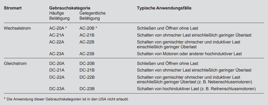

Mam to len v nemcine, ale pod prudom (ohmicka zataz) musi byt pre jednosmerny prud v kategorii
DC-21A, resp DC-21B a vyssie. a OPVF10 je poistkovy drziak v kategorii DC-20B - cize nie pod DC prudom.

Re: gG vs gPV
AHA, diky.
OPVP10-1 ma pri pouziti do DC250V tridu DC-21B.
takze cajk a je to pouzitelne. Chapu to tedy tak, ze ten drzak se nesmi vypinat pod zatizenim, ale pouze v klidovem stavu. neni to tedy Odpinac.
a ten typ pojistek?

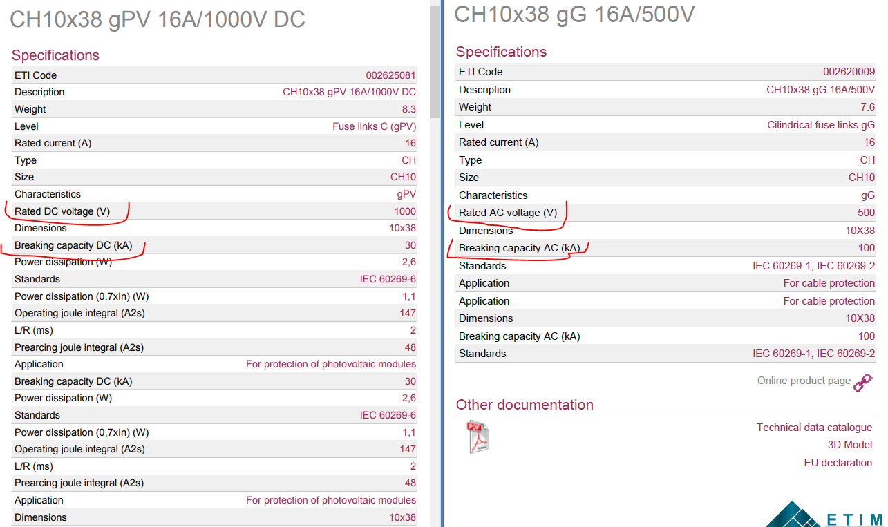

Re: gG vs gPV
gPV jsou pro jištění DC do tisíce volt, gG jsou původně pro AC s charakteristikou vedení, ale podle katalogu jsou použitelný do 250V DC. gPV jsou rychlejší, ale to tě asi moc nemusí trápit. http://www.oez.cz/uploads/oez/files/ks/ ... _cz_sk.pdfhttp://www.oez.cz/uploads/oez/files/ks/ ... _CZ_SK.pdf - P.S: tobě nefunguje google?

Re: gG vs gPV
poistka gPV ma schopnost istit (odopnut) pri pretazeni, skrate DC prudom pri danom menovitom napati - to je je schopna skutocne prerusit obvod s DC prudom. Je predpoklad ze obycajna gG nezhasne obluk a ......

Re: gG vs gPV
Diky. Takze v podstate na tech rekneme 60V gG staci v pohode.

Re: gG vs gPV
Najspravnejsia odpoved - pozriet datasheet od konkretnej poistky, ak vyrobca dovoluje pouzitie DC, a je OK aj nominalne DC napatie tak je to OK.
