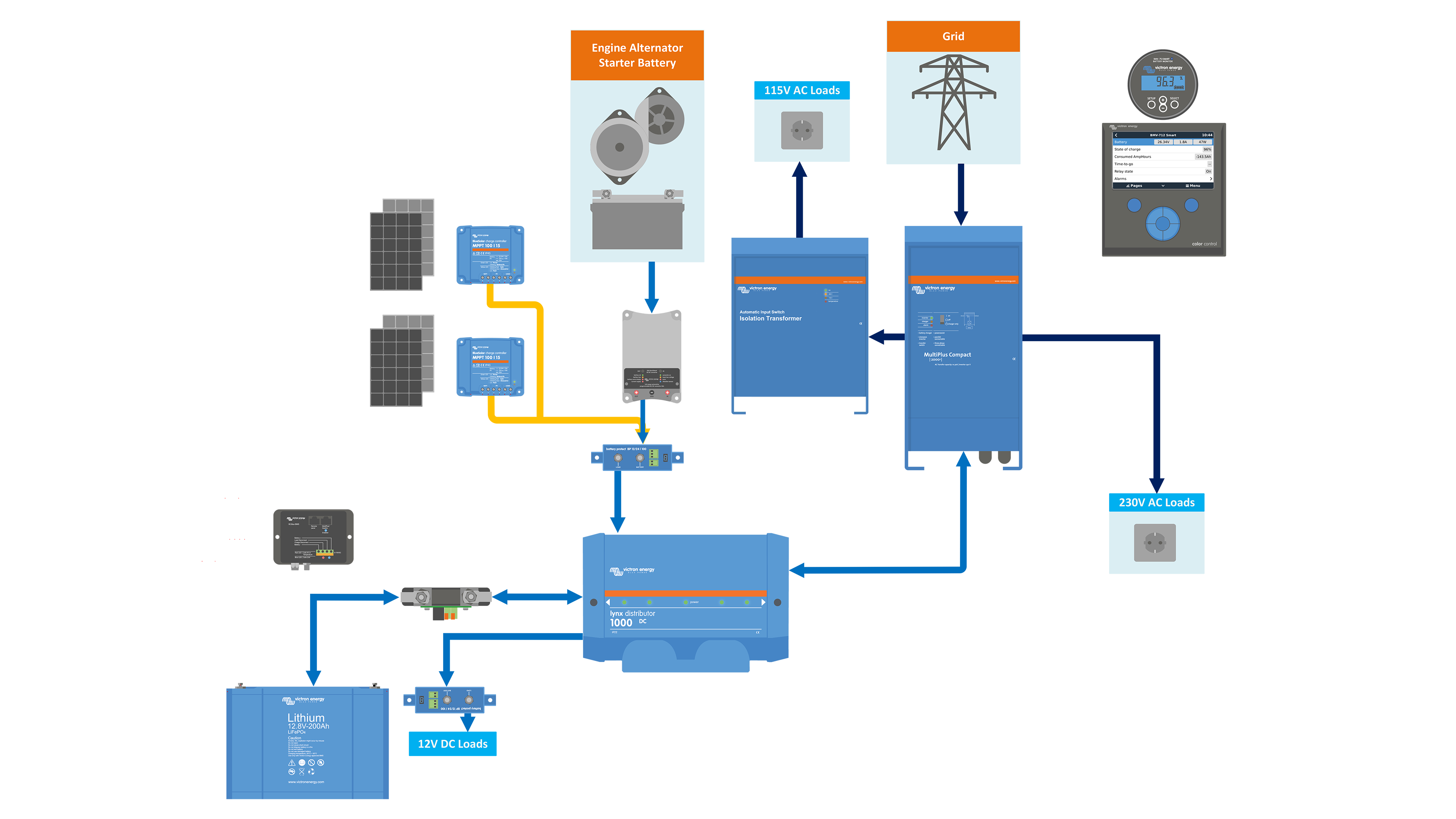

Pokud to má kola nebo plachty, tak jedině Victron. A hlavně nezapomenout na BMV700.
Nechceš přece, aby se ti to vys*alo někde uprostřed Uzbekistánu, že jo?
https://community.victronenergy.com/art ... awing.html
