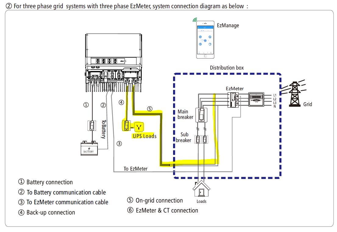

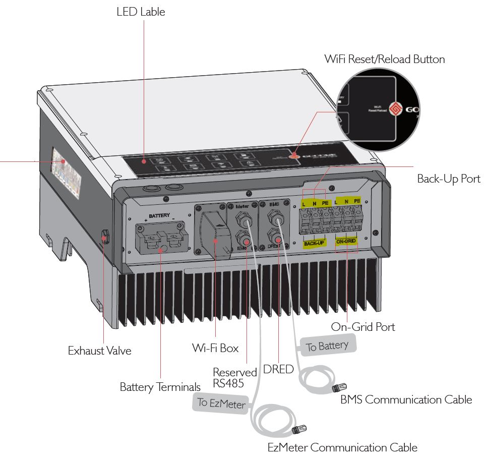

Za tohle by někdo potřeboval normálně nafackovat. Nechápu, že je vůbec legální takový nesmysl nabízet a ještě na něj žádat dotaci. Pane Bože!
Po kliknutí se obrázky zvětší.
Baterie se nabíjí pouze z jedné fáze:Samostatný backup výstup je také 1-fázový: Více viz manuál:
https://www.goodwe.com/Public/Uploads/s ... MANUAL.pdf

- Jak bude vypadat roční vyúčtování platby za elektřinu, když je tam symetrický měnič. Úspora bude nic moc.
- Jaké spotřebiče bude možné zapnout při blackoutu, když Storage Invertor má výkon pouze 3600W.
- Jestli to při blackoutu bude schopné dobíjet baterky, nebo nikoliv. Tuším, že to dobíjet nebude.
- Jestli při blackoutu budou zálohované všechny fáze, nebo jen jedna ze tří a zbytek domu bude mrtvý.
- Jak se bude řešit ohřev TUV, když tam není Wattrouter, GreenBono ani iBoost.
