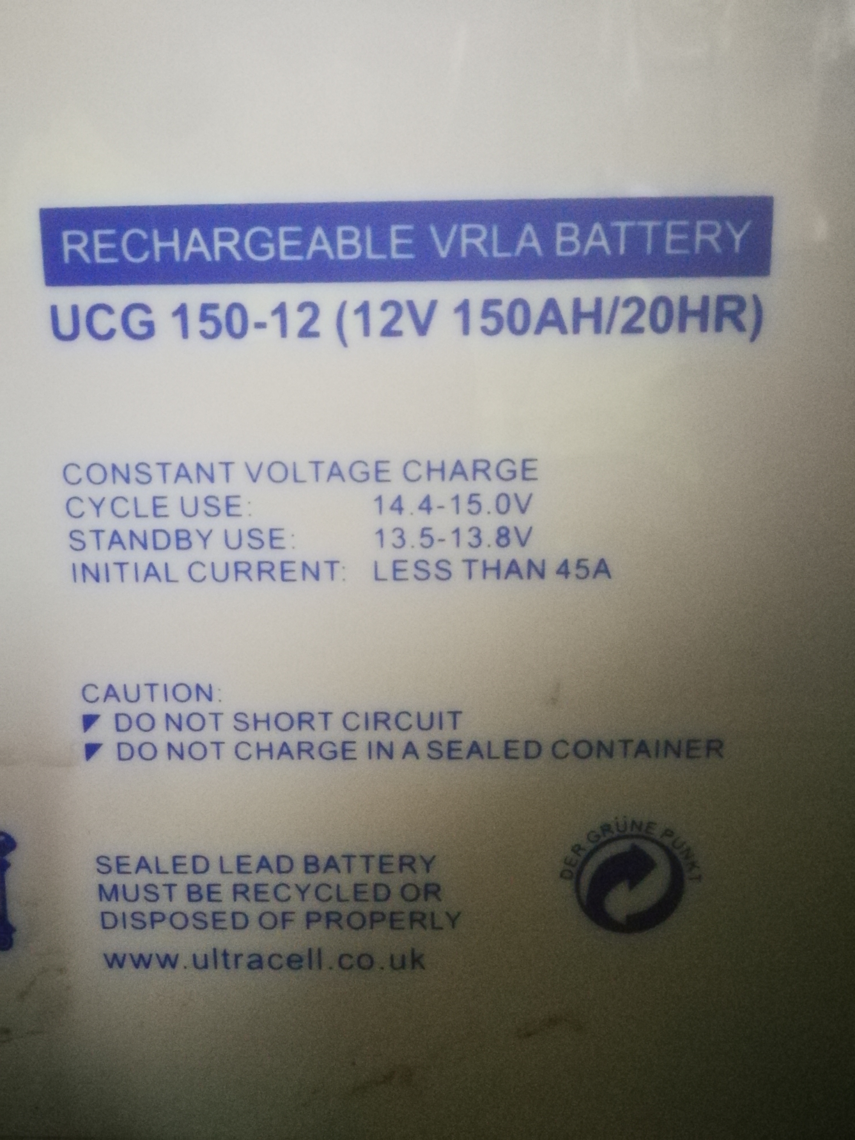

Baterku mám tuto

Určite sa riad skôr údajmi za "Cycle use" ale ani ABS by som nedával viac ako 14,4V na baterku. Float na nejakých 13,65V pri 20°C - tiež som mal Vrla Agm batérie.

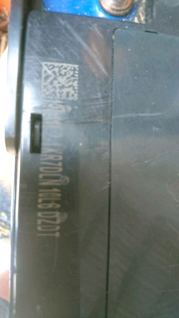

Dobrý den, zkusím se zeptat tady- neumí někdo z toho kodu určit rok výroby baterie?
Prodejce tvrdí, že baterie je OK, že drží napětí, ale neví stáří. mám možnost koupit dvě za 60€, potřebuju do invalidního vozíku, 8k Kč za nové nedám.... je to ten kód 10L060201 - teda předpokládám, že je to rok výroby....., jestli ne, tak se omlouvám

na stáří se vykašli, stejně jako "drží napětí" nic neřekne o tom, jestli se motoe v tom samohybu vůbec pohne. Chce to spíš měřič vnitřního odporu, to má každej lepší automechanik. Ale velkou šanci bych tomu nedával.

Já bych tam viděl 10L6DZ0T . Z toho se nic nepozná. Zatížit proudem a změřit pokles napětí.

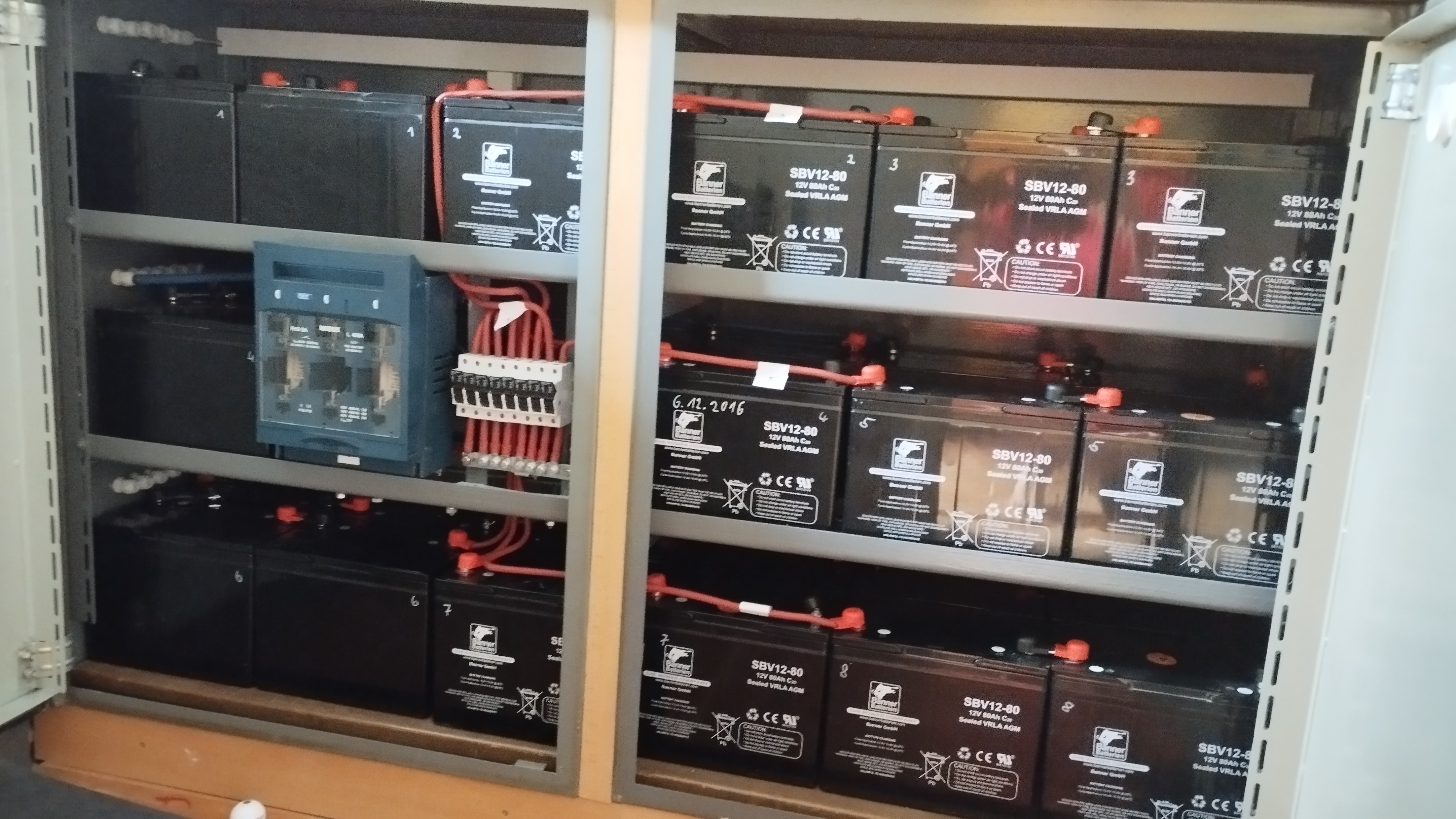

Dokončil jsem svou fve s Axpert king s bateriovým uložištěm složeným 4s8p . 32 ks baterií agm 12v/80v s celkovou teoretickou kapacitou 640Ah.
Po spuštění jsem zjistil že je velký rozdíl nabíjecího proudu do jednotlivých sad . Napětí jednotlivých Aku není taky stejné +-0,1-0,9v.Kabely mezi jednotlivými baterkami mám cy35 a vývod cy50mm2.
1sada -13,6v,13,4v,13,5v,13,4v nabíjecí proud 7A
2 sada-13,6v,13v,13,6v,13,6v ". 0,8A
3sada - 13,1v,13,7v,13,5v,13,6v. ". 2,7A
4sada- 13,9v,13,5v,13,3v,13,2v. ". 1,9A
5sada - 13,4v,13,7v,13,2v,13,6v. ". 0,6A
6sada - 13,6v,14v,13,9v,12,5v. ". 0,75A
7sada. - 13,4v,13,9v,13,6v,13,6v. ". 0,46A
8sada - 13,6v,13,7v,13,5v,13,3v. ". 9,2A
V současném stavu je využitelná kapacita cca 150A než to spadne na baypas .
Chtělo by to asi balancér,nebo je problém někde jinde?
Ideální by byl balancér který by hlídal napětí na všech Aku a vyrovnával napětí.Byl by pak nabíjecí proud alespoň přibližně úměrně rozdělen do jednotlivých sad?
Budu vděčný za každou radu jak dál.

Baterie mají být zapojeny takto:

Dal bych balancery na každou sadu. 1 sada=3 balancery.Nebo vše papaelně 4s ...parael.A stačí jen 3 balancery.

Určitě bych nespoléhal nato, že gel nepouští vodík s kyslíkem a v uzavřeném prostoru při nějaké jiskře, neudělá velké bum. Čím starší a zanesenější olovo, tím víc buble. Větrat a brát výměnu z exterieru! V začátku pokud je měřák na vodík zkusit změřit, případně propojit jako spínač vysoké koncentrace s ventilátorem. Jenže i blbé relé nebo pojistky, nejsou do takové skříně s eventualitou vodíku a kyslíku. Prostě větrat stále.Nezmar píše:Budu vděčný za každou radu jak dál.

To asi nebyla kazda jednotlive zmerena na kapacitu a vnitrni odpor. Predpokladam jete baterie, z nejakych systemu, kde to bylo furt nabite, a po pulce udajne zivotnosti ekologicky "zlikvidovane".
Rozebrat, premerit, a z pouzitelneho zbytku poskladat znovu.
Balancery se delaji na 24 V, to se pak musi pouzit na kazdou ctverici 3, nebo i na 48 V. Vetsinou jsou 5A, takze je otazka, jestli nebude stacit jeden na vsechny. Vydratovat pak pres 5/10A pojistky, at nejsou jistici ty balancni dratecky.
Skrin nadherna, ale ne pro olovo, byt uzavrene. Na nove LFP, az se vyhaze vnitrek, idealni ;-)

Vzhledem k rozdílným napětím jednotlivých baterií předpokládám, že jsou použité. Nejdřív bych je rehydratoval (tzn.dolil destilkou), aby hladina elektrolytu byla zároveň se skleným rounem. Potom bych každou nechal "povařit" napětím 15-16V, dokud by nabíjecí proud neklesl na cca 0,5A. Nakonec byl změřil kapacitu nebo alespoň otestoval nějakým testerem auto baterií a do jednotlivých sériových větví vybral kousky s co nejshodnějšími parametry.
Počítej ale s tím, že použité olovo bude ve vyšších napětích hodně měkký zdroj. Plně nabité ho zatížíš odběrem pár kW a napětí klesne o několik V. Udělej to samé s Liion a napětí klesne o několik málo desetin V. 640Ah sice papírově vypadá hezky, ale u použitého olova to není nic moc. Chce to vzít v potaz při nastavování prahových napětí na měniči, aby v případě špičkového zatížení příliš brzy nepřepínal na bypass.
Příklad - 48V baterie z jetých VRLA GEL 2V 1500Ah (72kWh), plně nabitá, po zatížení 3kW klesne napětí o 4V. Ta stejná situace ale s Liion 24kWh a napětí klesne o 0,3V.
//EDIT:
Balancery samozřejmě můžeš na olovo připojit, ale bude to spíš pro dobrý pocit než reálný přínos. V tom je právě krása olova

Při tomto zapojení by to fungovalo lépe?Dal bych na to balancér pro 48v baterii.
Je mi jasný že liion,nebo lifepo baterie jsou lepší,ale mám tyto gelovky zdarma a zkoušel jsem náhodně změřit kapacitu a na 50Ah odebrané zátěže jsem ji přestal trápit.Což mi přišlo docela ok.Tak jsem do toho šel.Mám možnost je průběžně obměňovat.
