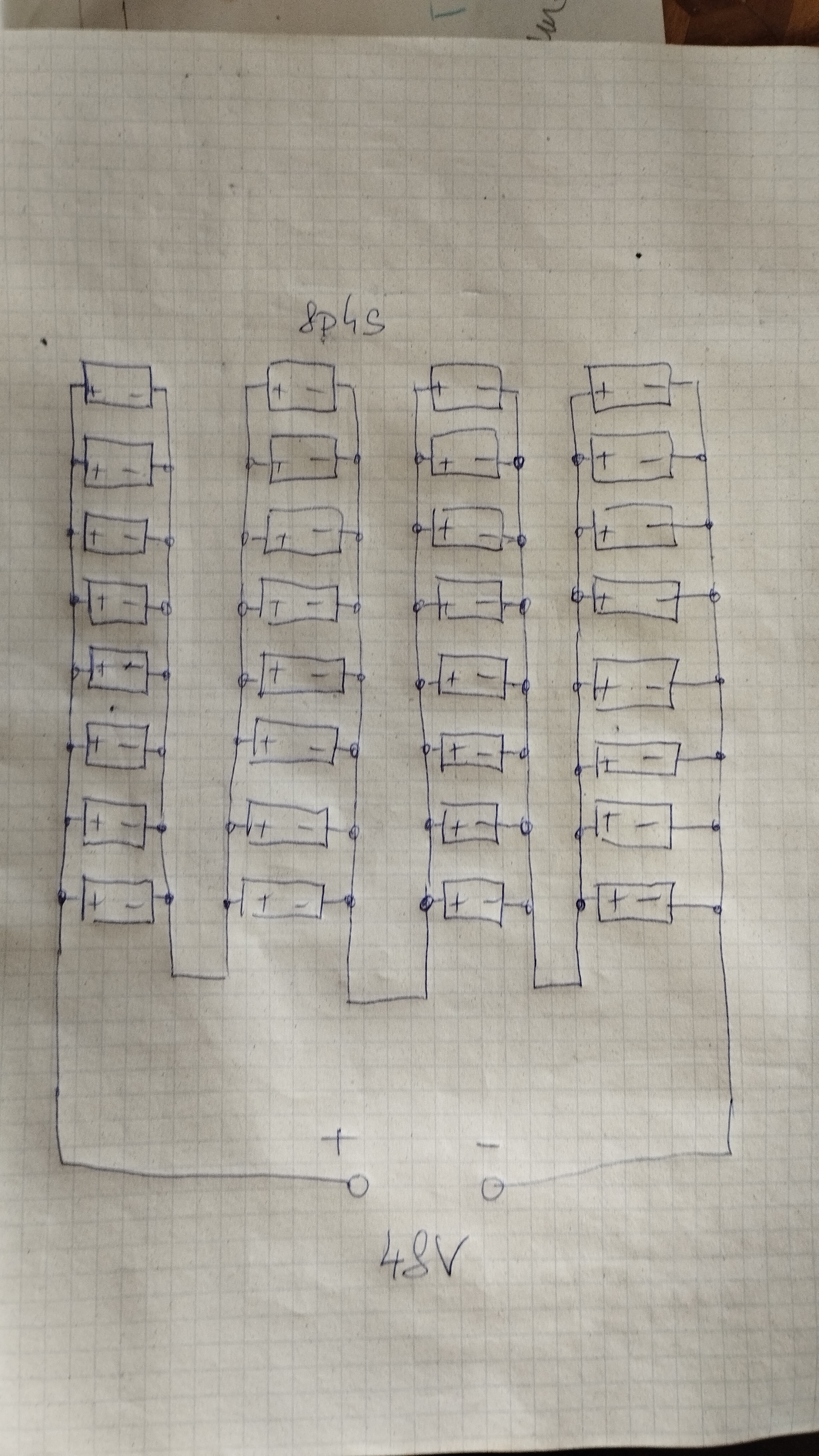

Dokončil jsem svou fve s Axpert king s bateriovým uložištěm složeným 4s8p . 32 ks baterií agm 12v/80v s celkovou teoretickou kapacitou 640Ah.
Po spuštění jsem zjistil že je velký rozdíl nabíjecího proudu do jednotlivých sad . Napětí jednotlivých Aku není taky stejné +-0,1-0,9v.Kabely mezi jednotlivými baterkami mám cy35 a vývod cy50mm2.
1sada -13,6v,13,4v,13,5v,13,4v nabíjecí proud 7A
2 sada-13,6v,13v,13,6v,13,6v ". 0,8A
3sada - 13,1v,13,7v,13,5v,13,6v. ". 2,7A
4sada- 13,9v,13,5v,13,3v,13,2v. ". 1,9A
5sada - 13,4v,13,7v,13,2v,13,6v. ". 0,6A
6sada - 13,6v,14v,13,9v,12,5v. ". 0,75A
7sada. - 13,4v,13,9v,13,6v,13,6v. ". 0,46A
8sada - 13,6v,13,7v,13,5v,13,3v. ". 9,2A
V současném stavu je využitelná kapacita cca 150A než to spadne na baypas .
Chtělo by to asi balancér,nebo je problém někde jinde?
Ideální by byl balancér který by hlídal napětí na všech Aku a vyrovnával napětí.Byl by pak nabíjecí proud alespoň přibližně úměrně rozdělen do jednotlivých sad?
Budu vděčný za každou radu jak dál.

Baterie mají být zapojeny takto:
paralelní zapojení baterií

Dal bych balancery na každou sadu. 1 sada=3 balancery.Nebo vše papaelně 4s ...parael.A stačí jen 3 balancery.
Taky sem používal olovo,řádně se o něj nestaral a odešlo.Zima je krutá řádně sem nedobíjel.Přešel sem na Lion a paráda.

To asi nebyla kazda jednotlive zmerena na kapacitu a vnitrni odpor. Predpokladam jete baterie, z nejakych systemu, kde to bylo furt nabite, a po pulce udajne zivotnosti ekologicky "zlikvidovane".
Rozebrat, premerit, a z pouzitelneho zbytku poskladat znovu.
Balancery se delaji na 24 V, to se pak musi pouzit na kazdou ctverici 3, nebo i na 48 V. Vetsinou jsou 5A, takze je otazka, jestli nebude stacit jeden na vsechny. Vydratovat pak pres 5/10A pojistky, at nejsou jistici ty balancni dratecky.
Skrin nadherna, ale ne pro olovo, byt uzavrene. Na nove LFP, az se vyhaze vnitrek, idealni ;⁠-⁠)

Vzhledem k rozdílným napětím jednotlivých baterií předpokládám, že jsou použité. Nejdřív bych je rehydratoval (tzn.dolil destilkou), aby hladina elektrolytu byla zároveň se skleným rounem. Potom bych každou nechal "povařit" napětím 15-16V, dokud by nabíjecí proud neklesl na cca 0,5A. Nakonec byl změřil kapacitu nebo alespoň otestoval nějakým testerem auto baterií a do jednotlivých sériových větví vybral kousky s co nejshodnějšími parametry.
Počítej ale s tím, že použité olovo bude ve vyšších napětích hodně měkký zdroj. Plně nabité ho zatížíš odběrem pár kW a napětí klesne o několik V. Udělej to samé s Liion a napětí klesne o několik málo desetin V. 640Ah sice papírově vypadá hezky, ale u použitého olova to není nic moc. Chce to vzít v potaz při nastavování prahových napětí na měniči, aby v případě špičkového zatížení příliš brzy nepřepínal na bypass.
Příklad - 48V baterie z jetých VRLA GEL 2V 1500Ah (72kWh), plně nabitá, po zatížení 3kW klesne napětí o 4V. Ta stejná situace ale s Liion 24kWh a napětí klesne o 0,3V.
//EDIT:
Balancery samozřejmě můžeš na olovo připojit, ale bude to spíš pro dobrý pocit než reálný přínos. V tom je právě krása olova ;-).
Nezmar
Příspěvky: 66
Registrován: pát čer 16, 2023 3:31 pm
Reputace: 0
Lokalita: Mšené-lázně
Výkon panelů [Wp]: 4500
Kapacita baterie [kWh]: 20
Re: 12V Pb GEL baterie
Nový příspěvek od Nezmar »
Při tomto zapojení by to fungovalo lépe?Dal bych na to balancér pro 48v baterii.
Je mi jasný že liion,nebo lifepo baterie jsou lepší,ale mám tyto gelovky zdarma a zkoušel jsem náhodně změřit kapacitu a na 50Ah odebrané zátěže jsem ji přestal trápit.Což mi přišlo docela ok.Tak jsem do toho šel.Mám možnost je průběžně obměňovat.
