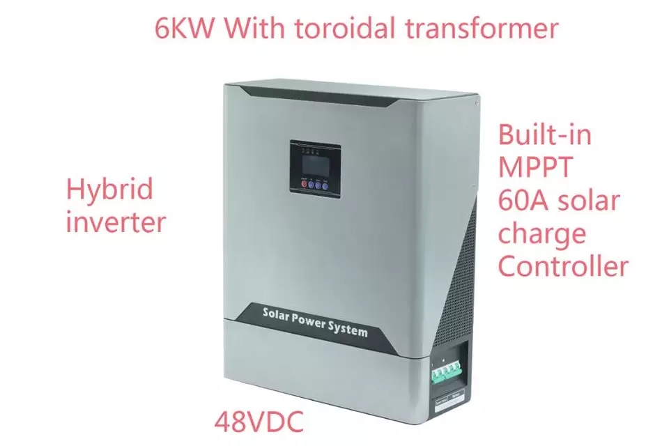

Ahojte našiel som nový produkt a hneď aj objednal.
Hybrid s MPPT regulátorom a nízkofrekvenčným toroidom 6kw Surge power 18 kW peak. Je to nový produkt a nieje taký citlivý ako vyskofrekvenčné hybridy.

Re: Snaterm Snadi 6 kW toroid s MPPT regulátorom Low frequen
Už sme to tu riešili v inej téme. To trafo na 6kW je dosť male. Šetrilo sa na ňom... To bude čínskych 6kW, alebo to dá 6kW a prehreje sa. Držím palce verím ze sem napíšeš výsledok.
Tak áno bral som to do úvahy. Má to 48 kg skoro ako studer 8kW. Keď to dojde dám recenziu. Fotka je z verzie 3 kW.

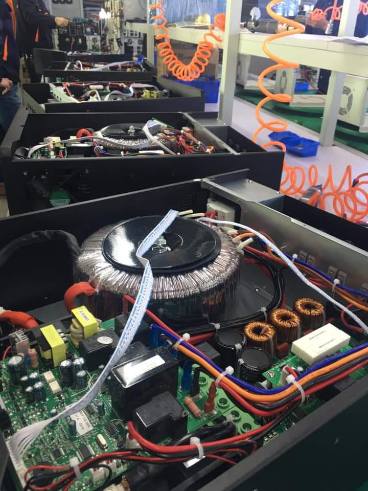

Podle toho blokového schématu by tam měli být ty toroidy minimálně dva ne?
Ahojte. Mno neviem všetky tie low frequency inverters z youtube AIMS low freq., inverters, Snadi Foshan 8kw,10kw,12 kW a podobne vyzerá že to skladajú v jednom meste. https://youtu.be/oKQdfBwd7pU
