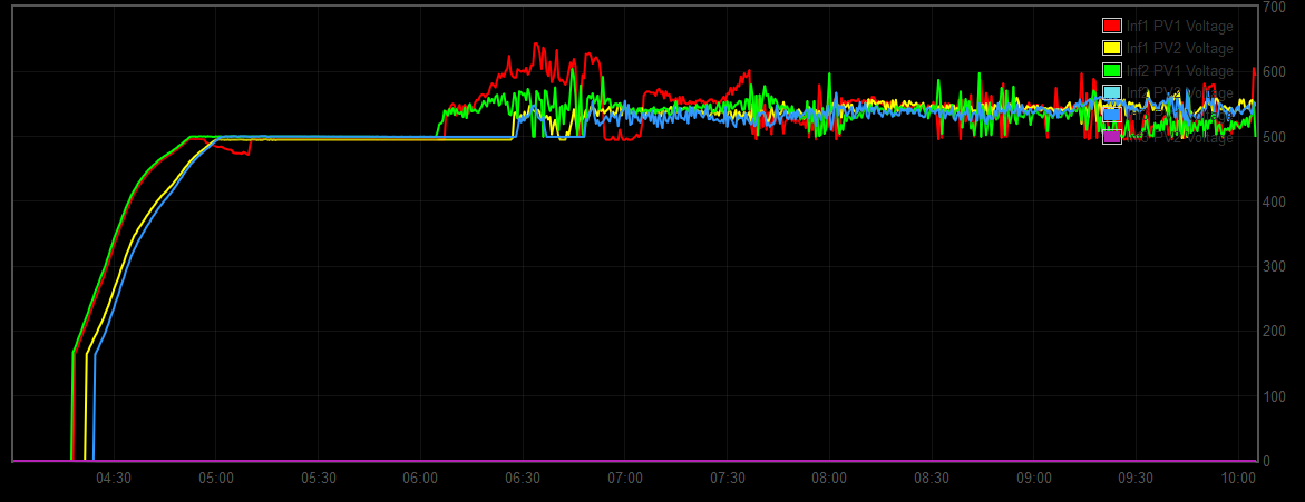

Mám podobnou zkušenost, na jakou odkazuje Rottenkiwi: na mých polykrystalických panelech je 0V, ale sotva jen trochu vykoukne slunce, napětí během cca 30minut prudce vyskočí na Vmp, kde už se pak drží bez ohledu na osvit.
To, co se mění plynule, v závislosti na osvětlení, je proud.
Ranní průběh napětí na panelech (60cells, 18s). Po kliknutí se zvětší:

Jj, Vlkazajac, to dává smysl. A i kdyby to nebyl Victron (nebo Midnite, který taky umí agresivně trackovat), tak ráno, než MPPT regl zabere, to napětí klidně může špičkově přes těch 100V vyletět.
U mne je podobné odlehčení (a vyskočení napětí nahoru) vidět když je nabito a není spotřeba. MPPT regl to pak klidně nechá vyskočit z 500V až na 600V. Což vychází na skok cca 5,5V per panel (60čl 18S).
