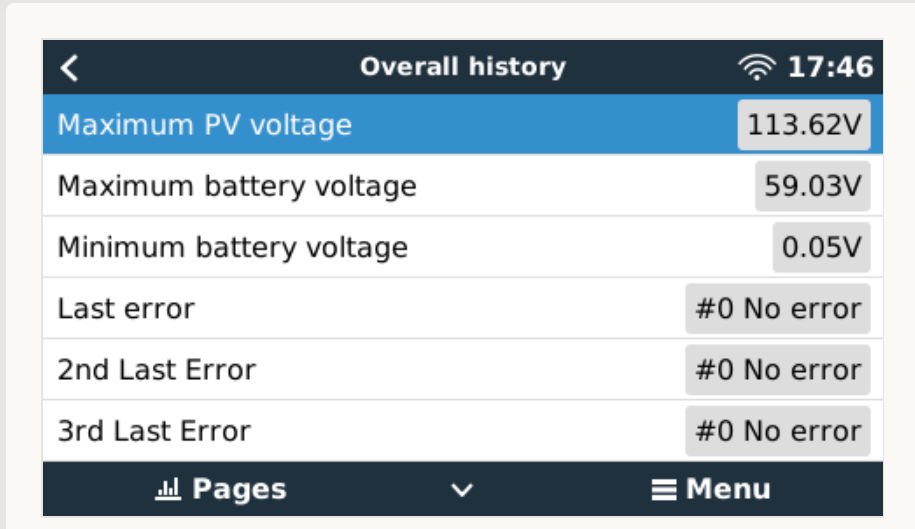

Ja som mal max. napatie za celú zimu na 3S 280 Wp AEG 60 cells:
113.62 / 3 = 37.87 V.

Youda, ale bacha ! Victron každých 10 minút "prepočítava" mpp a vtedy odľahčí vstup a napätie panelov letí na chvíľku hore. O týchto stavoch som už referoval a doložil meraniami, len to niekde nájsť .....
"113.62 / 3 = 37.87 €." - a to je ekvivalent 45 V na jednom paneli 72 článkov, tak zhruba. Stačí mať ráno nabitú batériu ( ak ide o olovo ) , ktorá vybehne do absorpcie, prúd z panela klesne a napätie stúpne. A sme doma ...
