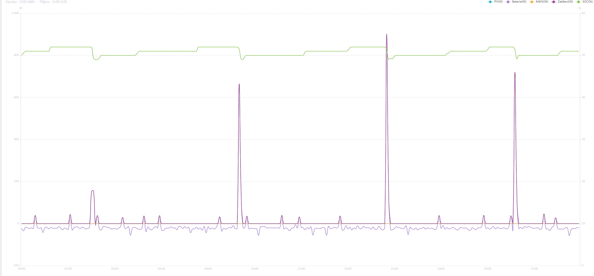

Dobrý den, mohl by někdo polopaticky vysvětlit "graf" z použití FV ?
Děkuji

a co není jasný??každá ta barevná čára ukazuje nějaký údaj popsaný v pravém horním rohu ,jsou to ty barevný kostičky a u nich nápis.

Pokud není kolega Miki barvoslepý , tak spíše jeho dotaz směřuje : Co to mám v tý mý instalaci "BLBĚ"?goodbie píše:a co není jasný??každá ta barevná čára ukazuje nějaký údaj popsaný v pravém horním rohu ,jsou to ty barevný kostičky a u nich nápis.

PV(W) - okamžitý výkon z panelů
Baterie(W) - asi tok energie na bateriích, spiše měřen jen přes den.
Měřič(W) - nějaké měření něčeho ve wattech
Zatížení(W) - odběr z FVE, tedy asi spotřeba evidentně koreluje s Měřič(W)
SOC(%) - stav dobistí baterií - state of charge
Ty grafy jsou odkud? Nebylo by dobré se zeptat majitele té konkrétní FVE?

Mě se zdá, že je tam baterie s dost malou kapacitou. Vypadá to, že je tam pouze na nějaké dokrývání špiček, protože při západu slunce je SOC už na 0%. Ale ten popis grafu by chtělo více upřesnit (co je to měřič, nejsou tam popisy vodorovné osy, atd.) Ale tipnul bych, že baterie se v té instalaci nemá úplně nejlíp.
